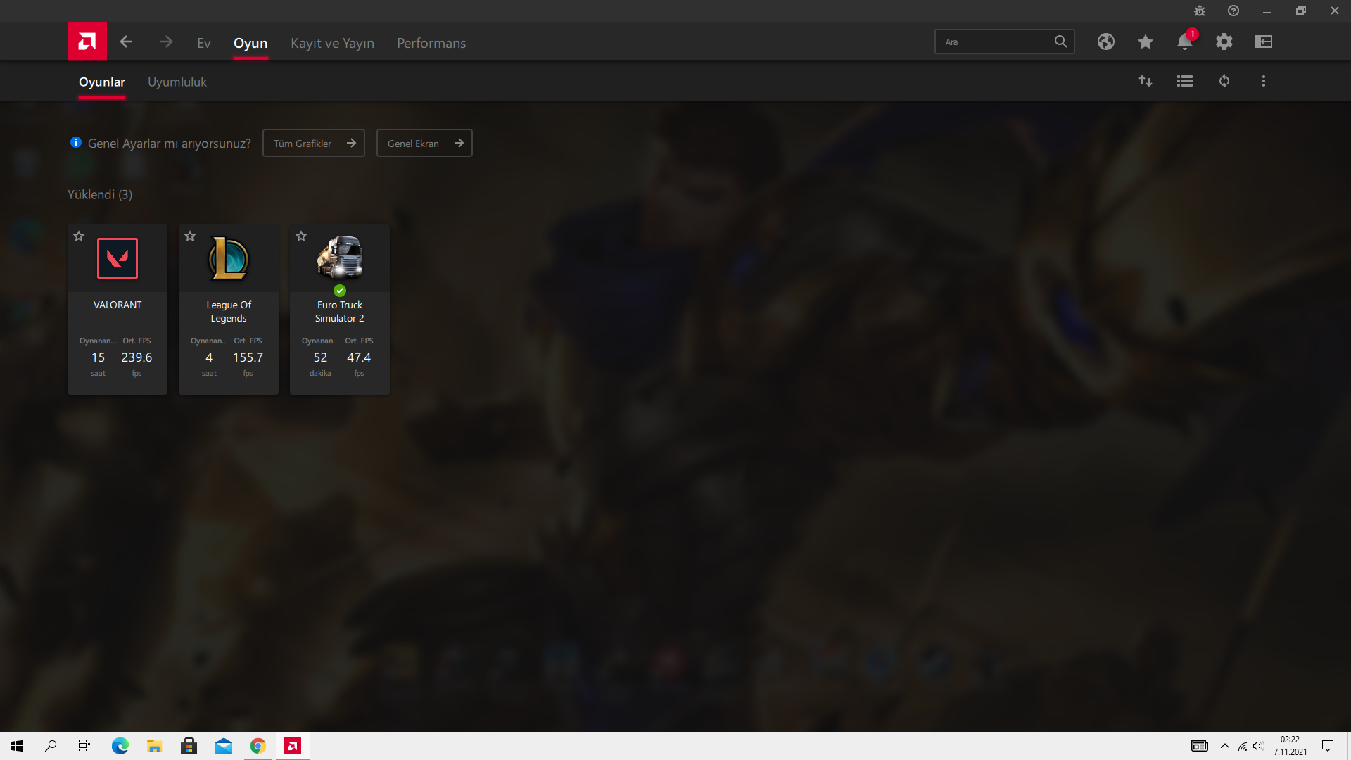

Oyunlarımızda FPS yükseltmek istiyorsak oyununuz orijinal ise AMD uygulamasının oyun kısmına gelecektir.
Bunun gibi.
ETS2 ye neden bu kadar düşük FPS derseniz en son duisburg yolundaydım Evet burdan bir tane oyunumuza tıkladıktan sonra önümüze böyle bir sayfa açılacaktır.

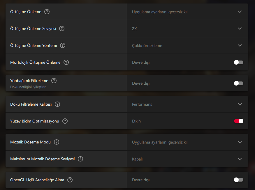

Buradan dediğim ayarları yapacağız.
Ve yapmaya başlıyoruz.
Evet ayarlarımız olarak bunları yapıyoruz.
