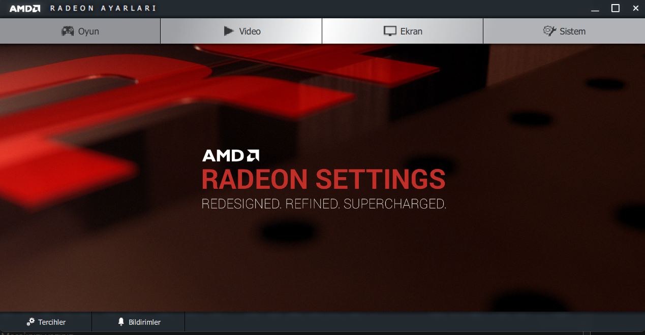

@metin2oynuyorum Merhaba size bir şey sormak istiyorum belki biliyorsunuzdur.
Bende Radeon ayarları olarak bu program bulunmakta:
Sizdeki programı kurmama sistem nedense izin vermiyor. Acaba Laptop olduğu için mi bu şekilde oluyordur?
Eki Görüntüle 1208089

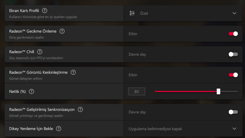

ETS2 ye neden bu kadar düşük FPS derseniz en son duisburg yolundaydım :D Evet burdan bir tane oyunumuza tıkladıktan sonra önümüze böyle bir sayfa açılacaktır.
Buradan dediğim ayarları yapacağız.
Ve yapmaya başlıyoruz.
Eki Görüntüle 1208100
Eki Görüntüle 1208101
Evet ayarlarımız olarak bunları yapıyoruz.
