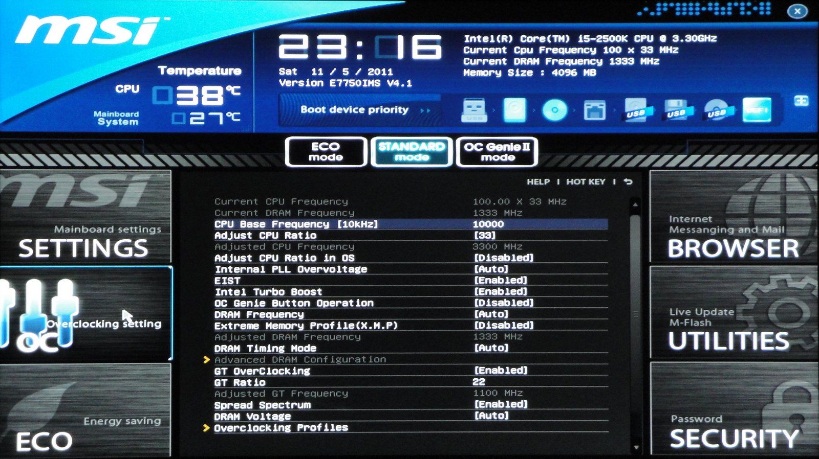

cool n quite daki bütün ayarları disable yaptık fakat sorun çözülmedi bios resimleri ekte mevcut son çarre auto olan voltaj ayarlarını sabit bir voltaja getirmek ama kaça almamız gerektiği hakkında bir fikrimiz yok. En son bu ayarlarla oynadığımızda bilgisayar açılmamıştı. Voltaj değerleri hakkında bilgi verirseniz seviniriz. Şimdiden teşekkürler.

HwMonitor programı ile anakartın VRM sıcaklıklarını da kontrol etmenizi öneririm çünkü kullandığınız anakartın VRM sıcaklığının yüksekliği çokça bahsedilen bir konu. Biosunuzu varsayılan ayara getirip tekrar gözden geçirmenizi öneririm Ayrıca ısı problemi ve frekans düşme sorunu yaşadığınız halde işlemcinizi OC Genie aktif olarak kullanıyorsunuz. Bunu devredışı bırakın. Quiet and Cool özelliğini aktif hale getirmenizde fayda var. Bu özellik, eğer Windows'un güç seçenekleri bölümünden "dengeli" seçeneğini seçerseniz işlemcinizin çarpanını düşürerek gerek duyulmadığı yerde frekansı düşürmesine ve gereksiz güç tüketimine ve boşta ısınmasını engellemeye yardımcı oluyor. Dilerseniz yine güç seçenekleri bölümünden "yüksek performans" seçeneğini seçerek çarpan düşürmesini engelleyebilirsiniz.

Birde şu menülerden bir fotoğraf atarsanız benim de işimi kolaylaştırırsınız, var olan ayarlar arasından ayıklayarak ilerleyelim.
Aradığımız ayar da bu, işlemci voltaj değerinde düşüşe sebep olan bir teknoloji, bunu kapatırsan sorun çözülecektir.

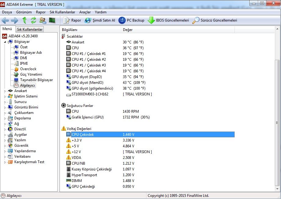

Merhaba arkadaşlar, ben yeni bir sistem topladım fakat doğruyu söylemek gerekirse bilgisayardan pek anlamıyorum. Neyse sorunuma geleyim.
İşlemci üzerine binen yük aniden 100 de 100 oluyor tesadüfen cpu-z programındayken farkettim. Orada yazan voltaj değeri sürekli değişiyor. Normalde 1250 civarlarında dolaşıyor ama 800 civarlarına düşünce birden sistem kasmaya başlıyor. Sorun nedir? Yardımlarınız için şimdiden teşekkürler.
