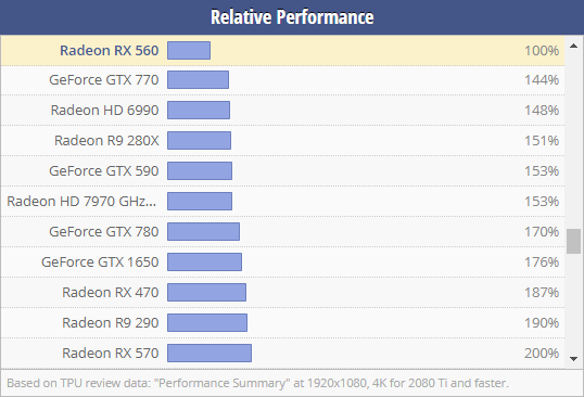

RX560'ı besleyebiliyor, o konuda sorun yok. Ama RX570'i besleyemiyor maalesef.
Kaynak: AMD Radeon RX 560 Specs | TechPowerUp GPU Database
Ayrıca tekrar ediyorum. FX 8360 diye bir işlemci yok.
Eki Görüntüle 701317
kaynak: AMD Radeon RX 560 Specs | TechPowerUp GPU Database
