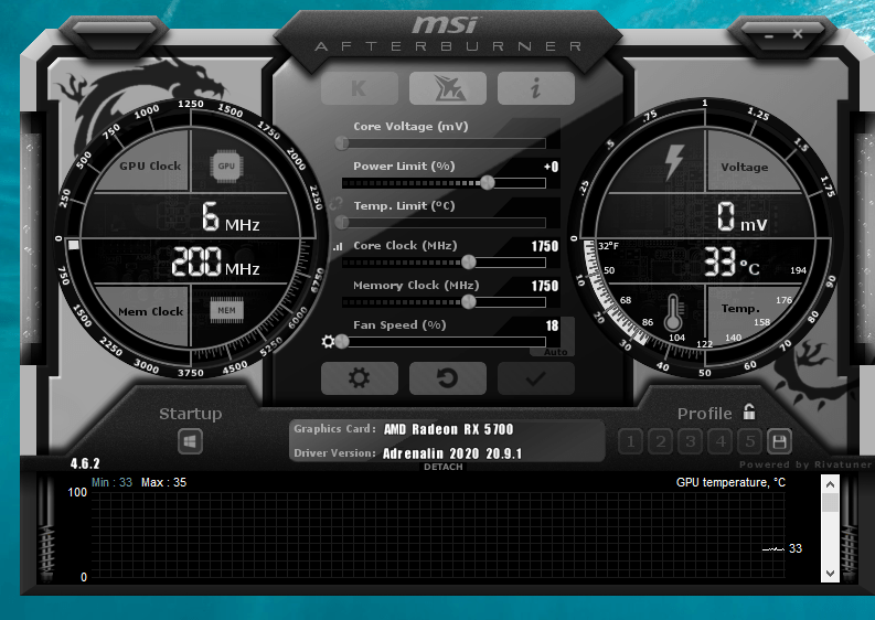

Merhaba, AMD RX 5700 ekran kartım var. Boşta GPU Clock hızı 800 MHz olarak çalışıyor. Sizce normal mi?

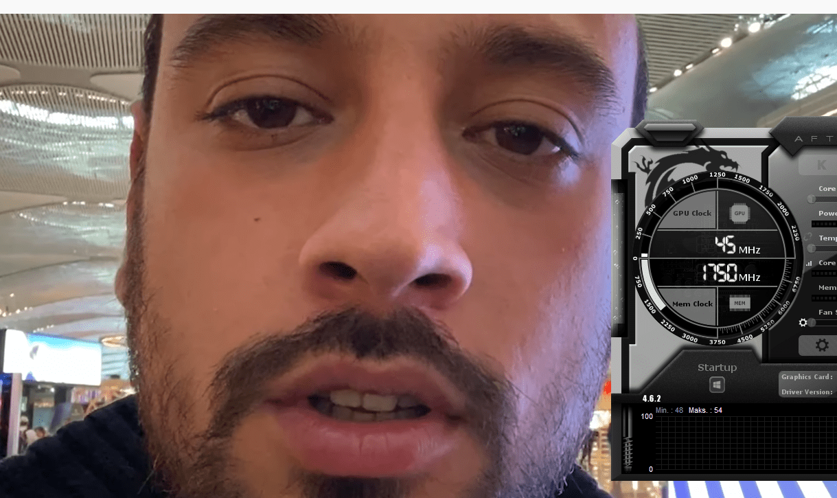

Ben düz video izlerken 150'lere çıkıyor MSI Afterburner'dan bakınca korktum şimdi.
Ekran çözünürlüğüne ve Hz'e bağlı olarak değişebilir hocam o kadar büyük problem değil. Ben AMD yazılımı üstünden bakıyodum siz böyle söyleyince yanlış mı gösteriyor diye afterburner'dan baktım değerler aynı.
Eki Görüntüle 715193
100 Hz iken çok yükseklere çıkıyor ama 144 Hz yapınca normal değerler alıyorum.
Boşta 33 derece mi? 59 Hz falan mı kullanıyorsunuz? Ya da Fan Stop mu kapalı?
20.9 lu versiyonlardan sonra AMD ekran kartlarında boşta GPU frekansı 700-800 MHz arası görünebiliyor bazı kartlarda. Bu hata AMD nin bilinen sorunlarında da yazıyor zaten. Ayrıca endişe edilecek bişey değil.
Eki Görüntüle 715195
Monitörüm 165 Hz ama bu değere çıkınca VRAM son hızda çalışıyor. Isınmasının nedeni de o. Tek sorun ısı değil normalde 8-9 güç tüketen kart 35 watt'lara çıkıyor. O yüzden masaüstünde 75, oyunlarda 165 Hz kullanıyorum.
