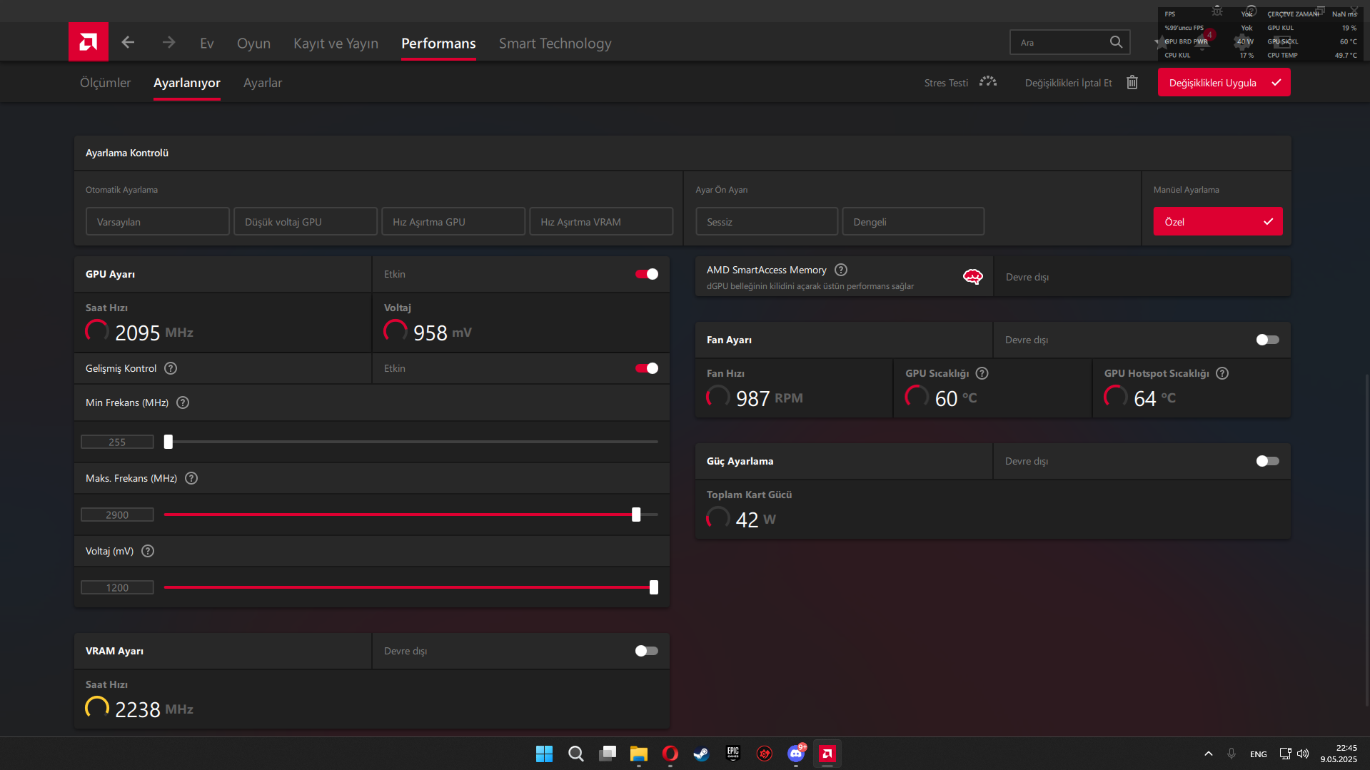

Stok değerler bunlarsa bunlarla sorun yaşaman çok olağan görünüyor. Minimum frekansı 2000 MHz, maksimum 2750 MHz yapıp sağ üstten uygula. Stabiliteyi kontrol etmek için şu testi kullanabilirsin. Herhangi bir ayar yapmana gerek yok, indirip dümdüz çalıştırman yeterli. 30 dakika civarında hata almazsan oyunlarda alıp almadığına bakabilirsin.

teşekkür ederim deneyip sizi bilgilendireceğim
Yeniden oyunlarda denedim Fortnite oynarken bir sorun olmadı(en yüksek ayarlarda test ettim) sadece GTA V Online oynarken 1 kere çöktü, oynadığım diğer 3 saat sorunsuz devam ettim.

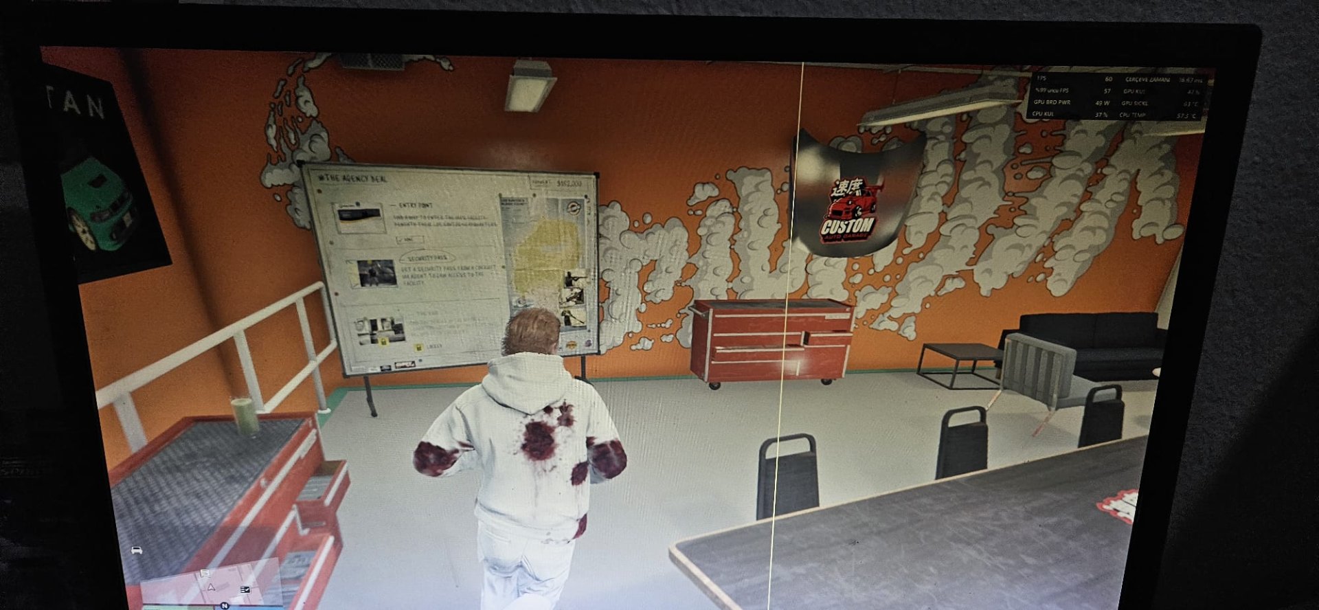

Maalesef devam ediyor. Oyun kapanır kapanmaz geldim.
Belleklerin hangi slotlarda takılı?
