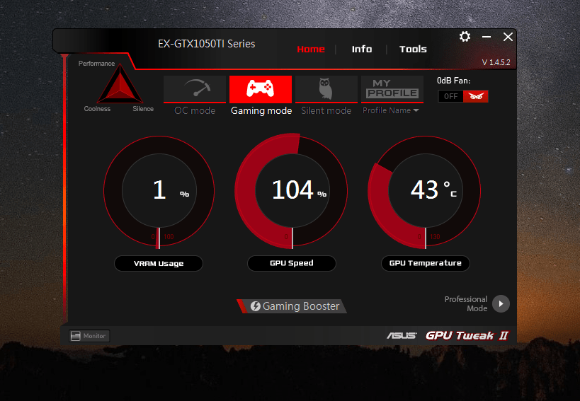

Sistemim yeni sayılır 3 ay oldu ve ani FPS düşüşleri görmeye başladım. Daha önce böyle bir durum söz konusu değildi. Driver en güncel halinde. Sistemi yazacak olursam;
  • AMD Ryzen 5 1400
  • Asus GeForce GTX 1050 Ti
  • Anakart: ASUS PRIME A320M-K
  • 1 TB WB HDD 7200 RPM
  • 600W PSU+Kasa
  • Kingston 8GB HyperX Fury DDR4 2400MHz RAM
Durum böyle parçaları test edemiyorum çünkü bu konuda pek bir bilgim yok yardımlarınızı bekliyorum.

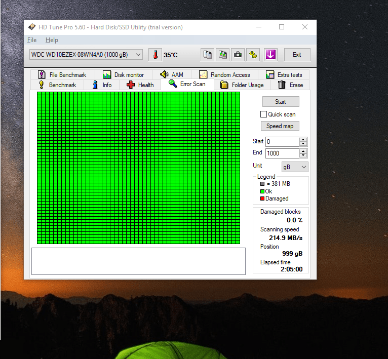

Hard Disk Testi:
Ekran kartı dinlenim durumu:
