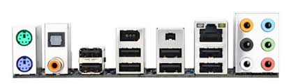

Arkadaşlar, M5A97 R2.0 anakart kullanıyorum. Anakart'ın arkadasında 6 adet ses çıkışı var. Benim de 5+1 ses sistem'im var. Acaba bu ses sistemi'nden iyi performans almak için yeşil çıkış'a taktım. Sizce doğru olanı mı yaptım. Diğer ses çıkışları ne işe yarıyor ? Daha doğrusu hepsi ne işe yarıyor. Bir ses sistem'i için hangisine takmamız daha mantıklı olur ?
Sadece yeşil olan stereo ses çıkışıdır (2+1). Ses sistemin 5+1 ise kablo çıkışlarında yeşil-siyah-pembe oluyor genelde o soketleride bilgisayarın arkasına takıp Windows'tan ayarı 5+1 yapıp ona göre tüm kolonlardan ses çıkışını ayarlamalısın.
Normalde 5+1'lerde 3 tane çıkış kablosu olur. Bendeki 5+1 Logitech ses sisteminde 3 tane çıkış kablosu var. Tek çıkış olduğu için Windows ses ayarlarından hoparlör çıkışını stereodan 5+1 yapman gerekli, ve ayar yapman gerekli. Şu an bilgisayar başında değilim işe gidiyorum, olsaydım sana bağlanır ayarını yapabilirdim :(
O kablo dönüştürücü kablosudur, 5+1 sistemi 2+1 sisteme çevirir. RCA çevirici de gelmiştir onun yanında.
Sen şu ses sisteminin marka ve modelini yaz, resimler aracılığı ile anlatayım. Arkadaşın da dediği gibi 3 adet farklı renklerde jack kablosu olmalı.

Bak mesela benim ses sistemimden anlatayım sana.
Yeşil, siyah ve pembe renkteki 3 adet 3,5 mm jack kablosunu görüyorsun. Bunları direkt olarak anakartın arkasında bulunan ses girişlerine takarsan.
