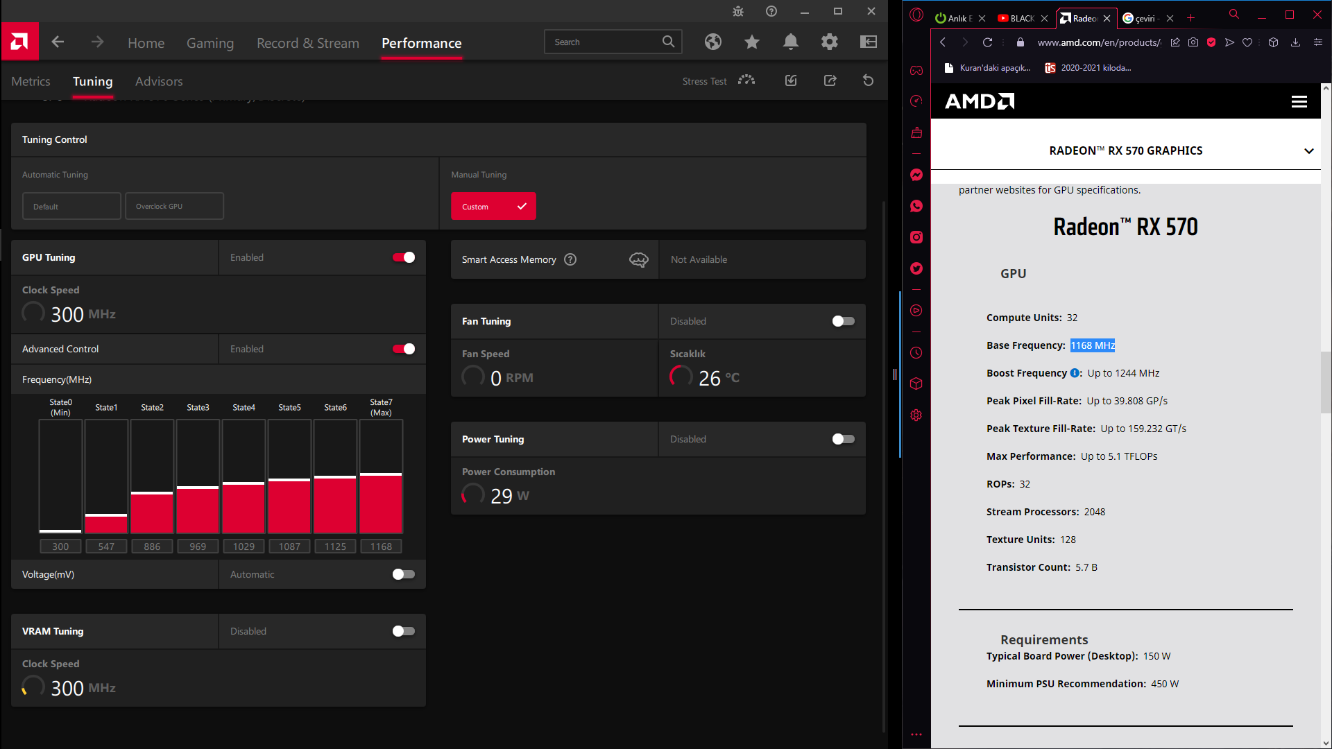

Ekranı böldüm göstereyim. Adamın dediğine göre "ana frekansa" göre işlem yapıyoruz.
@Addvar Şu şekilde yaptım: Adam videoda 0 ve -8 aralıklarını gösterdi.(Sanırım uygun aralıklar olarak.) "Ana frekans değerini manuel yazabilirsiniz" dedi.
Ayarı 1168 MHz olarak yazdım -9'a aldı. Adam -8 yapmıştı. Bir sorun olur mu?
Ekran kartını yormaz değil mi? Gerçi frekans düşürdüm, mantık olarak yetmeme sorunu olabilir. Isıyı soğutmaya karşı gelememe veya fazla ısınma?
Direkt -9'a çekince, sistem kendiliğinden 1168MHz oldu, fakat ekran dondu ve AMD hata verdi, sanırım etkin bir çözüm değil, en azından benim için.
Ancak şöyle oluyor ve etkin şekilde kullanabiliyorum. 1168MHz benim ana frekansım ya, bu frekansı -7 yapıp sondaki "max frekansa" manuel olarak 1168 yazınca sistem kendiliğinden -9'a çekiyor ve hata vermiyor. Ama böyle kullanmak riskli midir? Sizlere sormam lazım.
Eki Görüntüle 1263967
Ekran kartını yormaz değil mi? Gerçi frekans düşürdüm, mantık olarak yetmeme sorunu olabilir. Isıyı soğutmaya karşı gelememe veya fazla ısınma? Eki Görüntüle 1263971
Riskli olduğunu düşünmüyorum. Voltajla oynamıyorsun sonuçta. Sadece maksimum Mhz düşürüyorsun. Normal kullanımda da zaten sistem boştayken 300-400 Mhz'lere kadar düşüyor. Siyah ekran olma sorunu çözülürse ne mutlu.
Yani evet, sıfır ayarı bile başlangıç için 300Mhz, fakat şunu soruyorum: Son seviye MHz ayarı diyelim ki 1500'dü, şimdi ise 1168 yaptım ve bir oyuna girdim. Bu oyun için diyelim ki 1320'ye çıkması gerek ama son seviyesi 1168, o zaman ısınır mı? Aklıma tek o takıldı.
Tam tersi durum oluşur. Isınma olmaz. Yine de sen 1500den gidip de 1100'lere filan düşüreyim deme, performans kaybı yaşarsın. Kartının base clock mhz'ına bakıp ona çek istersen. Mesela boost clock 1500, base clock 1400 ise sen max olanı 1400e çek. Videoda da sanırsam öyle diyordu. AMD'nin resmi sitesinden kendi ekran kartının base clock değerini bul. Mhz düştükçe sıcaklıklar düşer ana performans da düşer. 78 derece üstü uzun kullanım için sıkıntı yaratabilir.
@Addvar Şimdilik hiçbir sorun çıkmadı, biraz daha kontrol edeyim. Adamın videoda dediği gibi yaptım, kartıma baktım ve base frekansı yazdım. Age of Empire 4'e girdim ve 1 bölüm bitirdim. Isı değeri 62 derece, sanırım gayet uygun. Teşekkür ederim.
