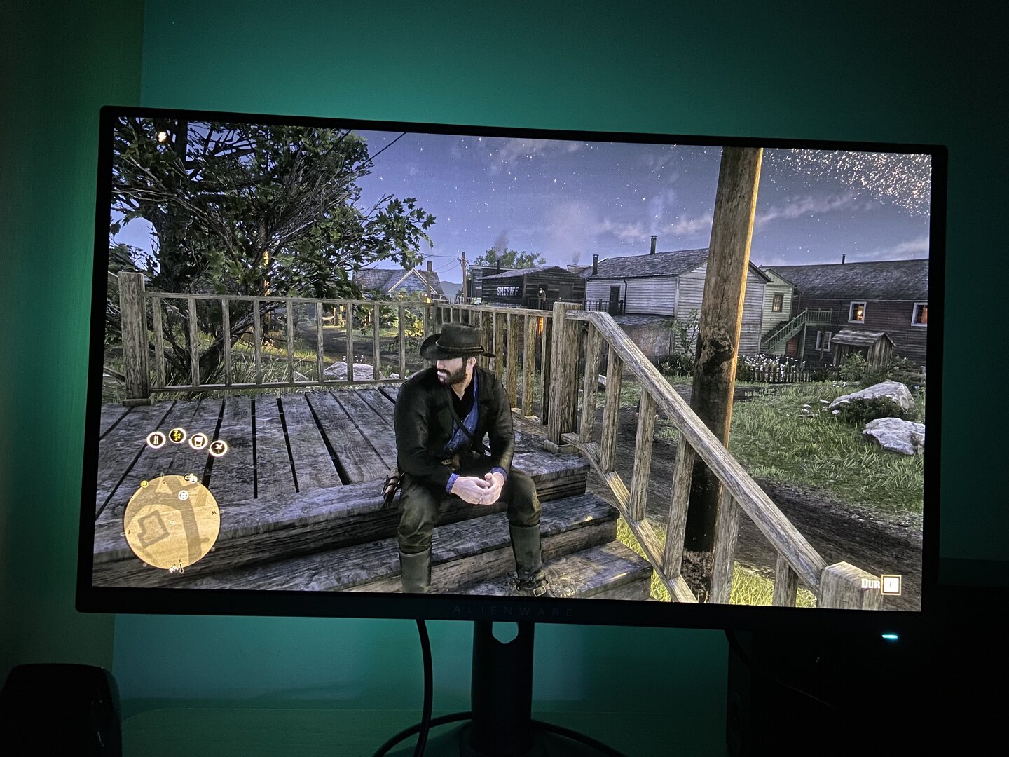

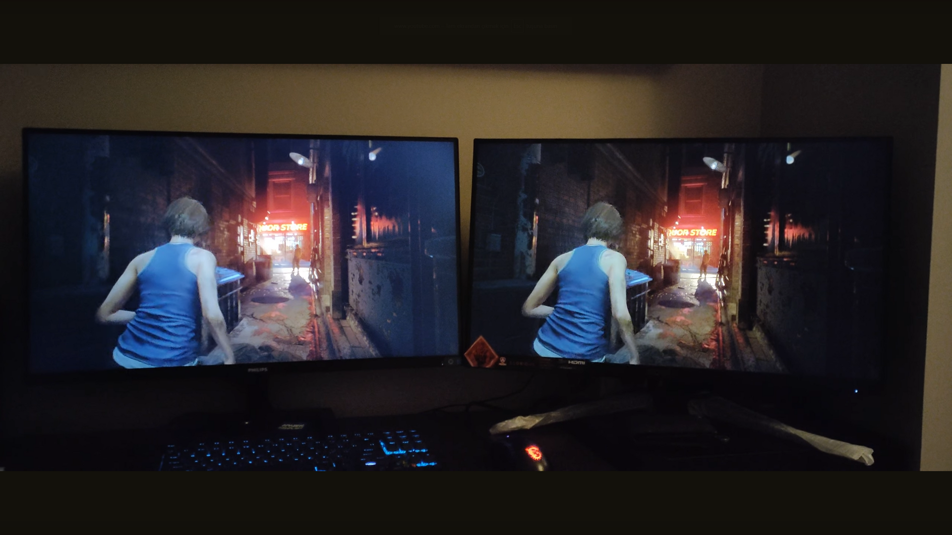

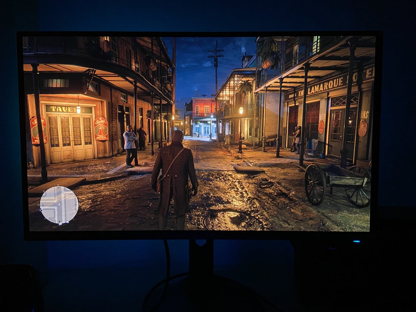

Örnek, soldaki İPS iken sağdaki VA panel. Siyahları yoğun kullanan oyunlarda VA zaten 1-0 önde başlar. Dying light serisi, resident evil serisi, the last of us serisi vb oyunlarda bariz üstünlük gösterir. Ayrıca rdr2, cyberpunk, ac shadows vb oyunlarda da gece-gündüz döngüsü olduğu için gece vakti de va daha iyi gözükecektir. Kontrast oranından kaynaklı gündüz vakti de daha doğal gözükeceğini söyleyebilirim. İps zaten oled gibi geniş gamut sunabiliyor ama siyah ve kontrast kötü olduğu için görüntü kalitesi hep sınırlı kalıyor.

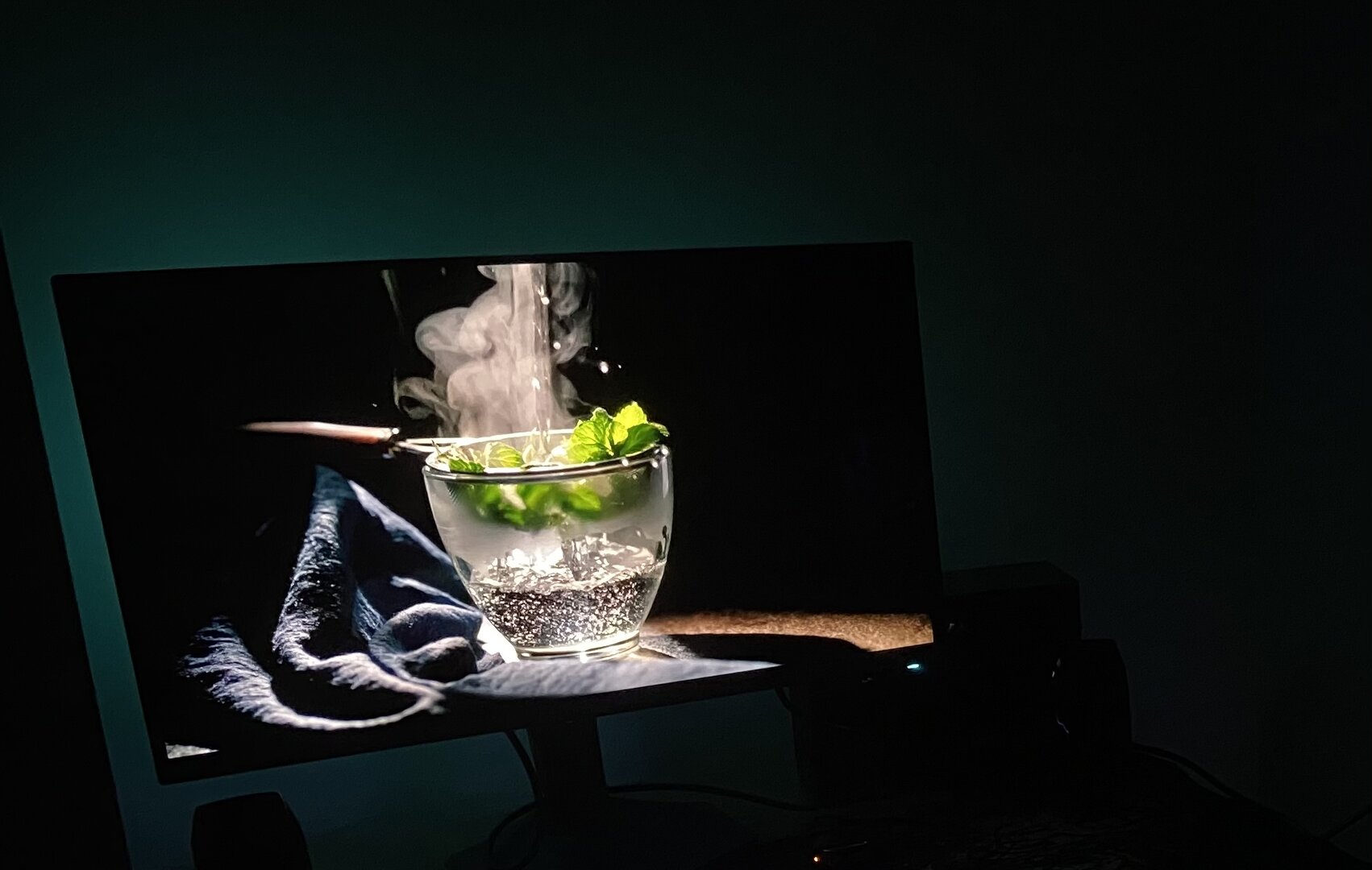

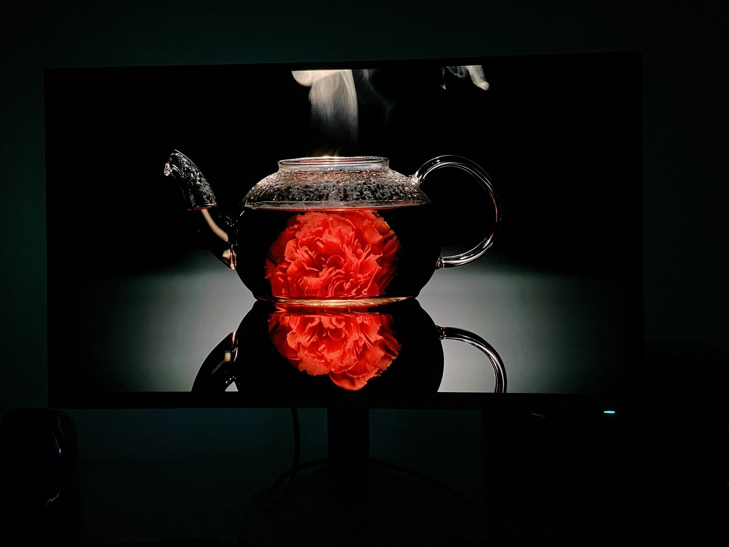

Oled görsel:

Oled görsel:
