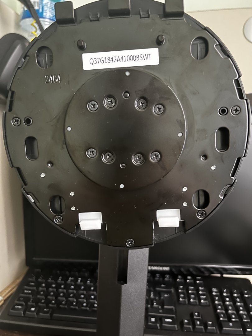

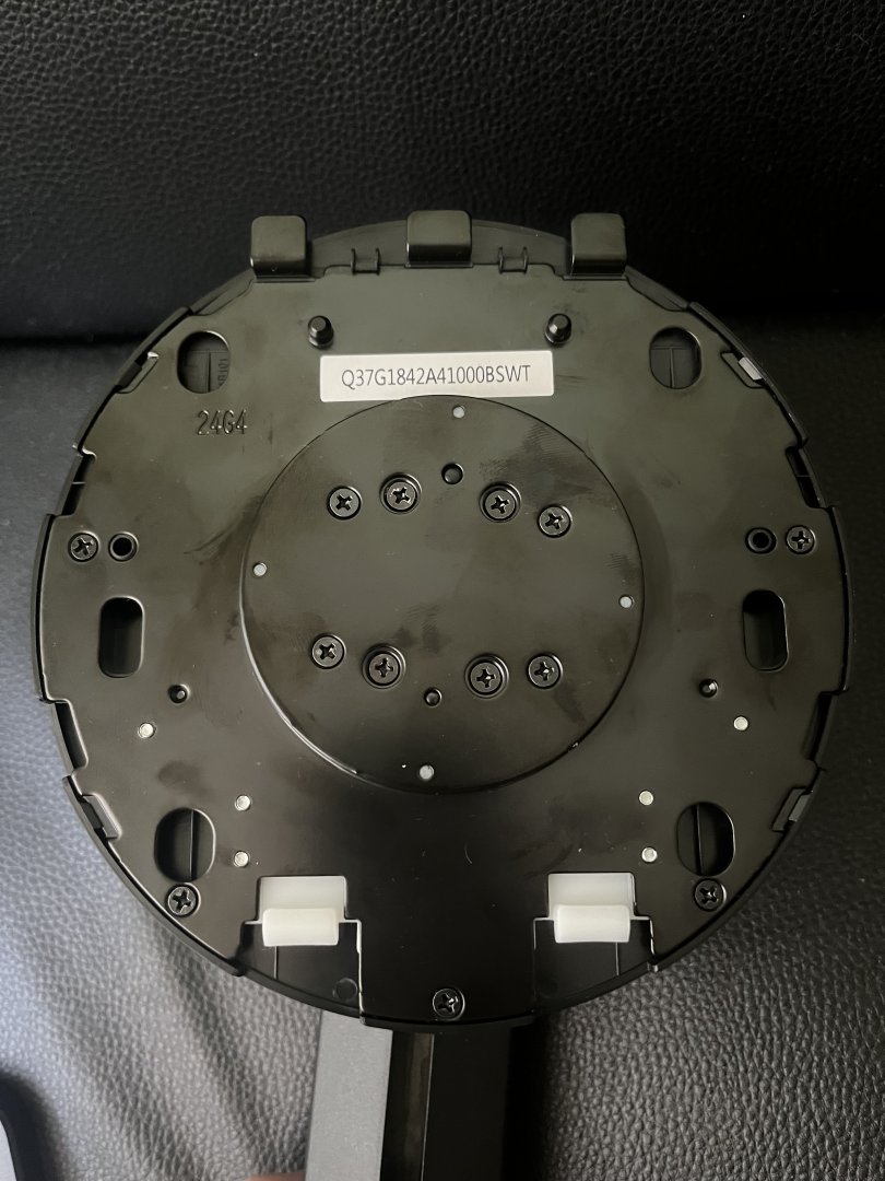

Monitörün tutacağı sola eğik duruyor. Bilgisiz olduğumdan zorlayıp hasar vermek istemedim. Yapılacak bir ayar vs. mevcut mu yoksa kusurlu mu? Bilgisi olan yardımcı olabilir mi?
    105,1 KB · Görüntüleme: 86
    129,3 KB · Görüntüleme: 86
Üründe pivot özelliği var. Monitörü takın standa sonra monitörü çevirin istediğiniz açıya göre. Kusurlu olduğunu düşünmüyorum.
