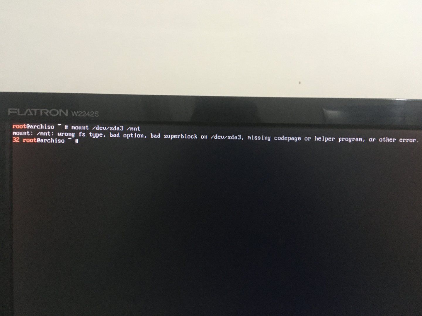

Diskimi Mount etmek isterken bu hatayı alıyorum çözümü nedir?
Bundan önce her adımı eksiksiz bir şekilde yaptım.

Demek saf Arch kuruyorsun ha :)

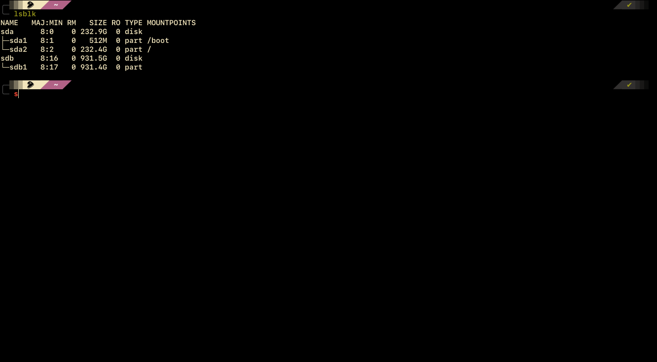

Bir mkfs unutulmuş galiba dostum, bir lsblk yazıp fotoğrafını atar mısın? Sonra da cfdisk yazıp fotoğrafını at.
Tekrar yapmana gerek yok ki, dediğim çıktıları atsan komutları yazacaktım ama istediğin gibi yapabilirsin. Kolay gelsin :)
Hocam yapıp tekrar lsblk yazıp fotoğraf atacağım takipte kalın lütfen çok istediğim bir şey.

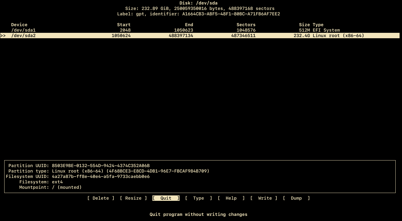

Yusuf İpek'in videosunda UEFI değildi sanki, VM'e kuruyordu. Table olarak GPT seçtin değil mi? Sonra 512MB EFI ve kalan alandan Root bölümü oluşturup EFI bölümü EFI System Partition ve Root bölümü Linux root x86-64 seçmelisin:
Şöyle olmalı.

Yusuf Ipek'in videosunda UEFI değildi sanki, Vm'e kuruyordu. Table olarak GPT seçtin değil mi? Sonra 512MB EFI ve kalan alandan root bölümü oluşturup EFI bölümü EFI System Partition ve root bölümü Linux root x86-64 seçmelisin:
Eki Görüntüle 1240330Eki Görüntüle 1240329
Şöyle olmalı.
Hocam referans aldığım videoda komut /dev/vda olarak yazılıyor benim diskim /dev/sda yanlış yapmışım şimdi Mount etti herhangi bir hata olursa burada paylaşırım.
