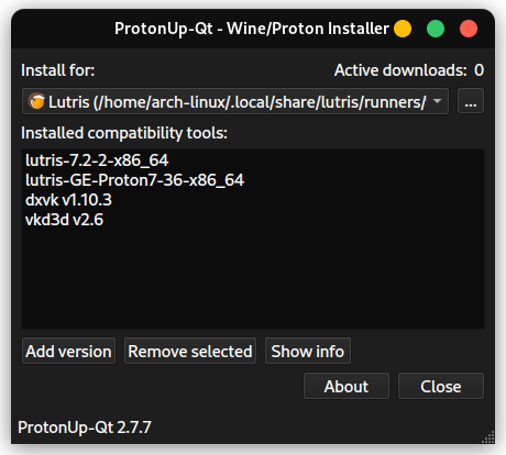

Bunları indirdikten sonra Proton kurulumunu ProtonUp-Qt üzerinden çalıştırmak istediğiniz oyunun her türlü bileşenini indirebilirsiniz.
Add Version'a bastıktan sonra önünüze rahat rahat tüm paketleri kurabileceğiniz bir kurulum ekranı çıkıyor. Buradan sisteminize dilediğiniz her şeyi indirebilirsiniz.
Önerimiz Kron4ek Wine-Builds Vanilla hariç hepsinin kurulu olması.
Bazı oyunlar bazı Proton sürümleriyle uyumlu olmayabiliyor. Proton sürümünüzü de bu programla rahatlıkla ayarlayabilirsiniz.

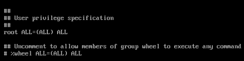

25. Sudoers
nano /etc/sudoers yazınız ve:
Dosyanın şu kesitindeki %wheel ALL=(ALL) ALL kısmının başındaki # işaretini kaldırın. Ardından dosyanın en altına inin ve
Defaults rootpw
yazınız. Bu kısmı böyle yapmanız fazlasıyla yeterli. Ben bu kısmı garanti olsun diye böyle ele aldım.26. Sürücülerin Kurulumu

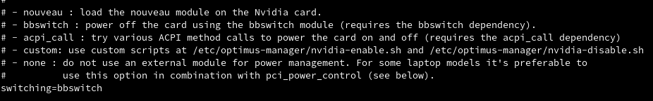

Bazı sistemlerde kasma yapabilir. Çözümü Optimus Manager ile Modesetting kullanmak. Bahsedilecek rehberin ilerleyen kısımlarında. Benim de daha fazla beğendiğim bir sürücü zaten. Ben yine de kurduruyorum diğerini de.

Birçok insanın bilgisayarı görüntü paylaşımı ve yüklemesi için
bbswitch
kullanmak durumunda. Biz de bbswitch üzerinden gidelim ve Optimus Manager kuracağımızda rahat edelim.
Bash:
pacman -S bbswitch-dkms

sudo nano /etc/optimus-manager/optimus-manager.conf
optimus-manager/optimus-manager.conf at master · Askannz/optimus-manager
A Linux program to handle GPU switching on Optimus laptops. - Askannz/optimus-manager
Görüldüğü gibi
bbswitch
yazınız ilgili yere. Eğer sistem açılışında otomatik olarak GPU ayarlamam aktif olsun diyorsanız da aşağılardastartup_mode=integrated
yerine startup_mode=nvidia
yazabilirsiniz. Kaydedip çıkınız.Sisteminizde Optimus Manager durumunu kontrol etmek için:
