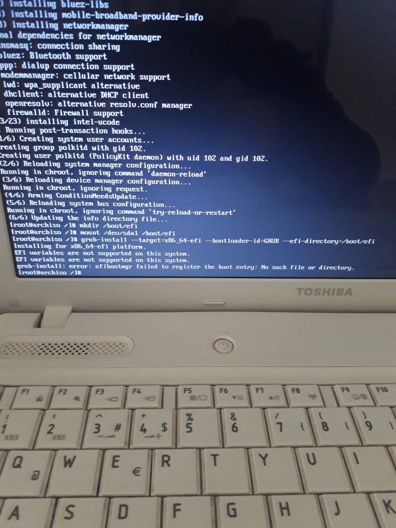

Sizin sistem galiba Legacy ama siz Uefi sistem için olan grubu indirmeye çalışmışsınız.
Sizin bu komutları girmeniz lazım:
pacman –S networkmanager network-manager-applet ntfs-3g grub os-prober *(amd/intel)-ucode
grub-install /dev/sda
grub-install --recheck /dev/sda
grub-mkconfig -o /boot/grub/grub.cfg
İnşallah bölümlemeyi de UEFİ ye göre yapmamışsınızdır.

Direkt bu komutları yazayım mı? Önceki komutları silmeye gerek var mı?

Böyle yapabilir misiniz?
Buna göre bölümleme yapmıştım.

Bölümlemeyi doğru galiba yapmışsınız sıkıntı yok ve evet aynen benim yazdığım komutları yazacaksınız
Kurmadan önce birkaç video daha izleyin ve bulabiliyorsanız Legacy kurulum videosu bulup izleyin.
Ayrıca Legacy bilgisayara neden EFI bölümü kurduruyorsunuz ki? Ben mi bir şeyi kaçırıyorum?
