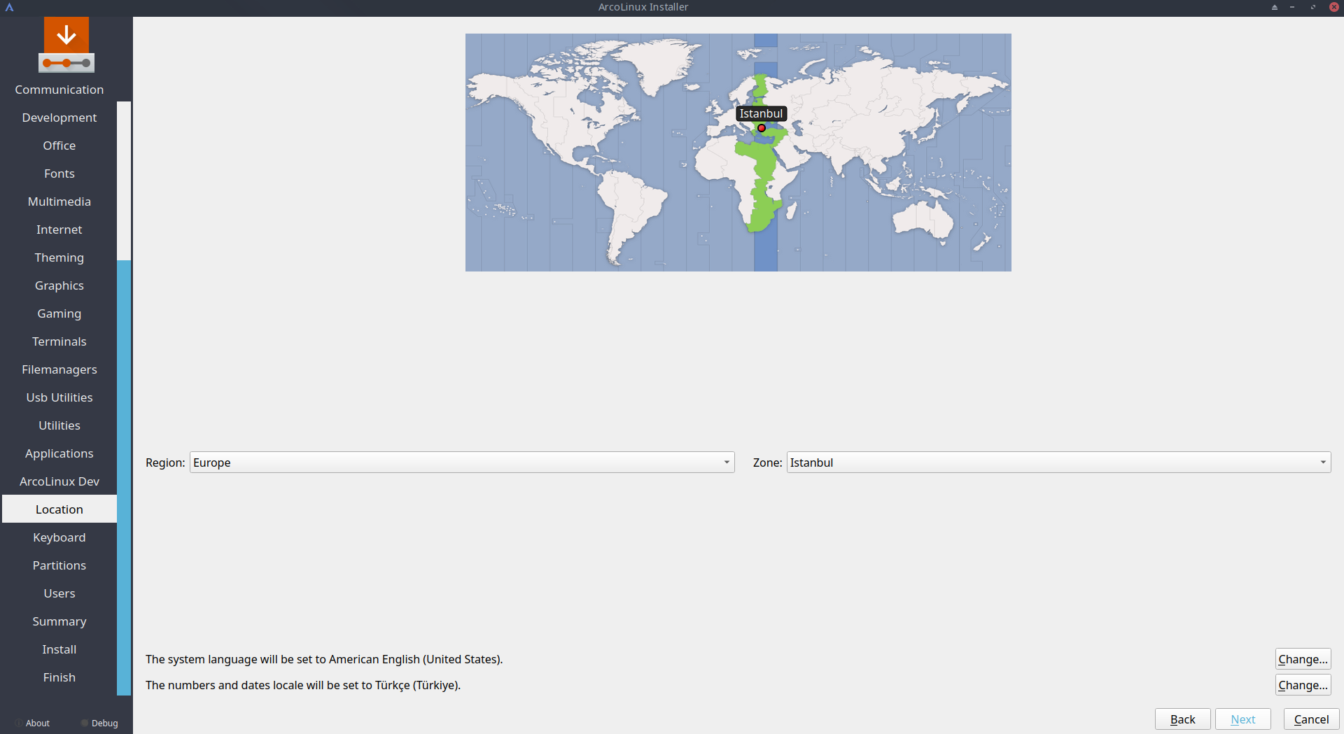

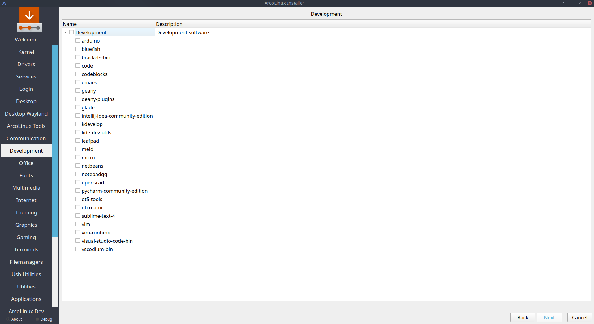

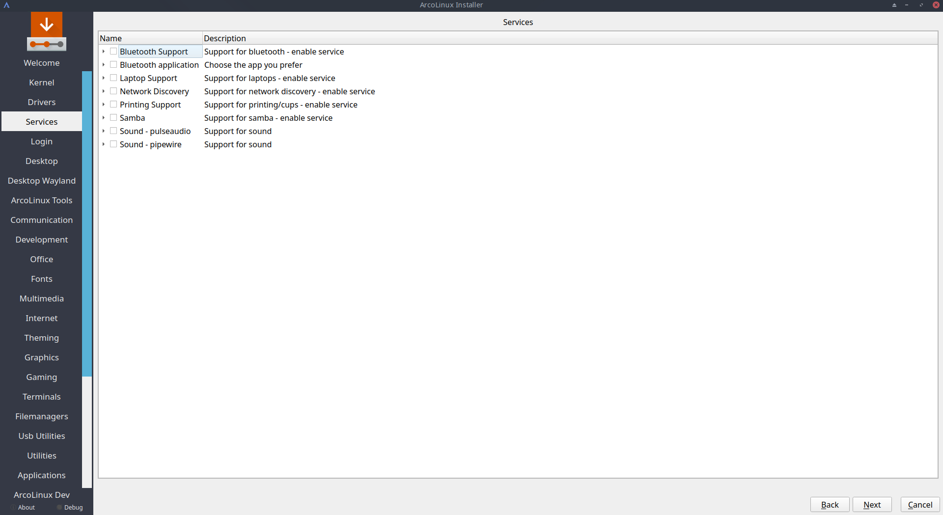

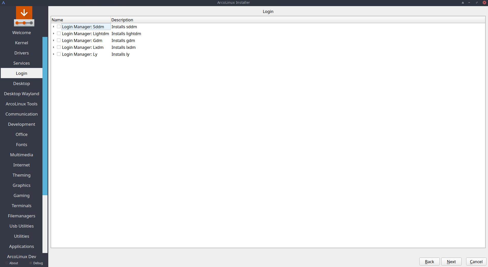

Arcolinux D sürümü ekran kartınıza uygun olarak seçebileceğiniz boot seçenekleri ve iki kurulum seçeneğiyle geliyor. Birisi Xfce masaüstüyle gelen base installation diğeriyse internet bağlantısı gerektiren Advanced installation.

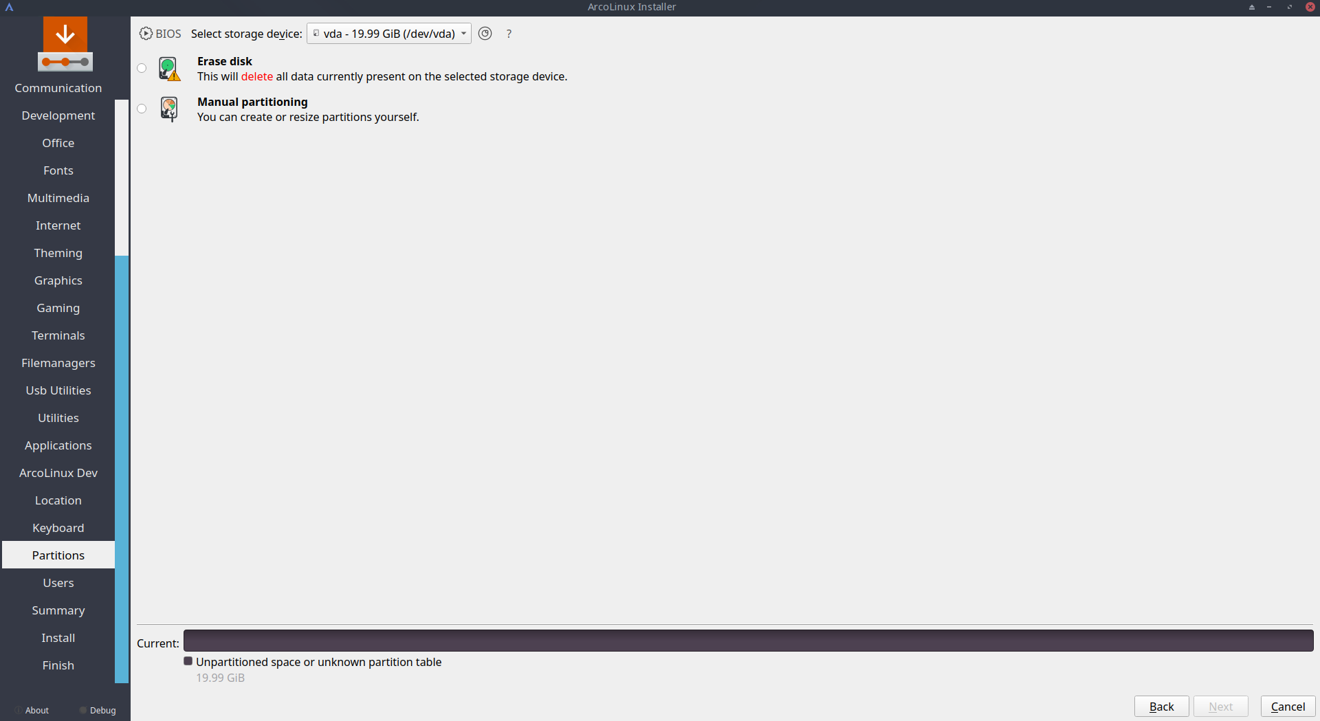

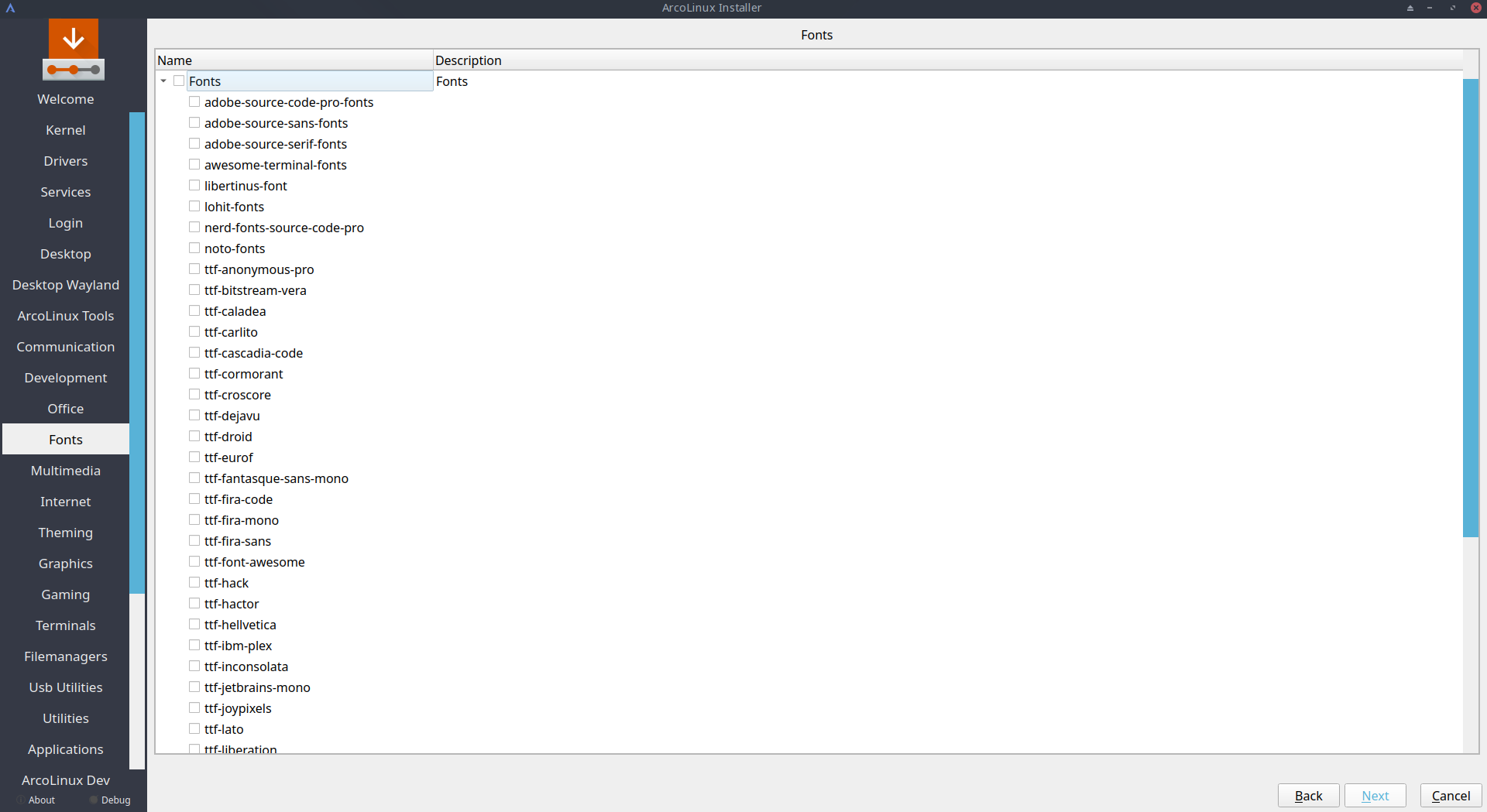

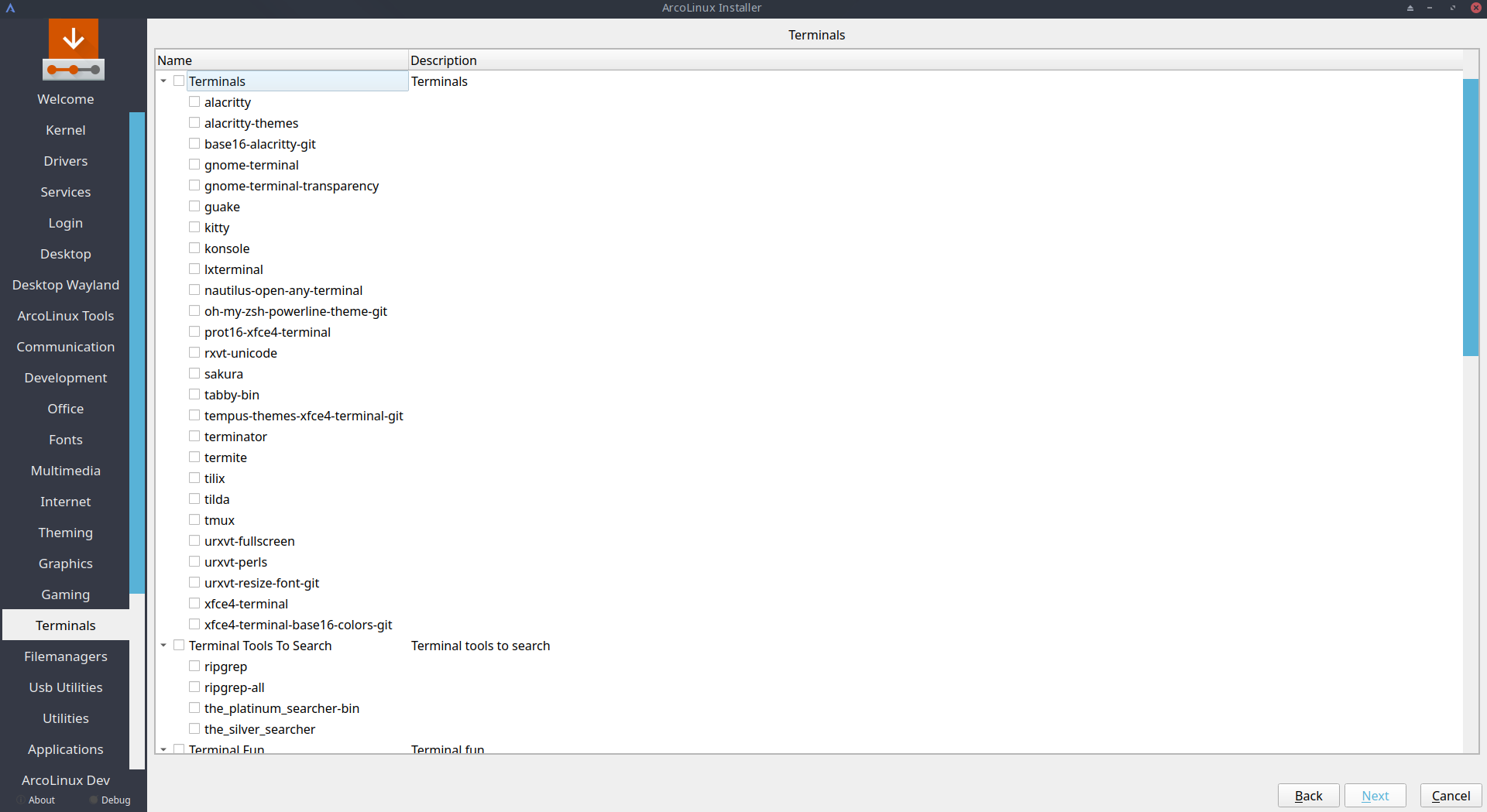

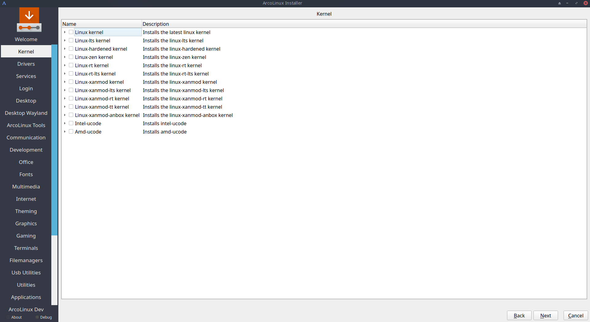

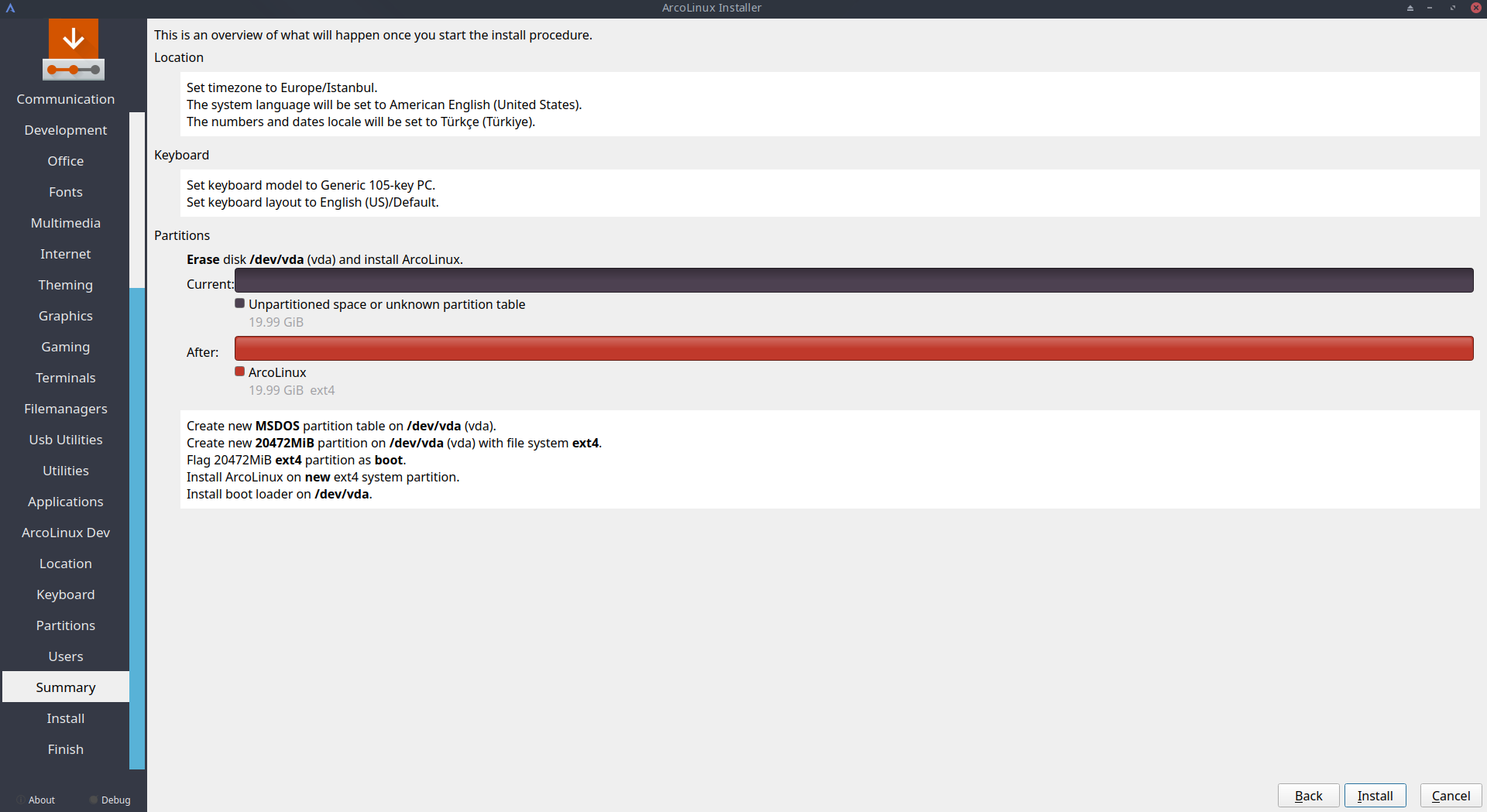

Advanced install özelinde konuşacak olursak ekran görüntülerinden de görebileceğiniz gibi Calamares installer kullanılmış ve fazlasıyla detaylandırılmış. CPU ve GPU'nuz için gerekli paketler ve sürücülürden tutun birçok şey sizin seçiminize bırakılmış.

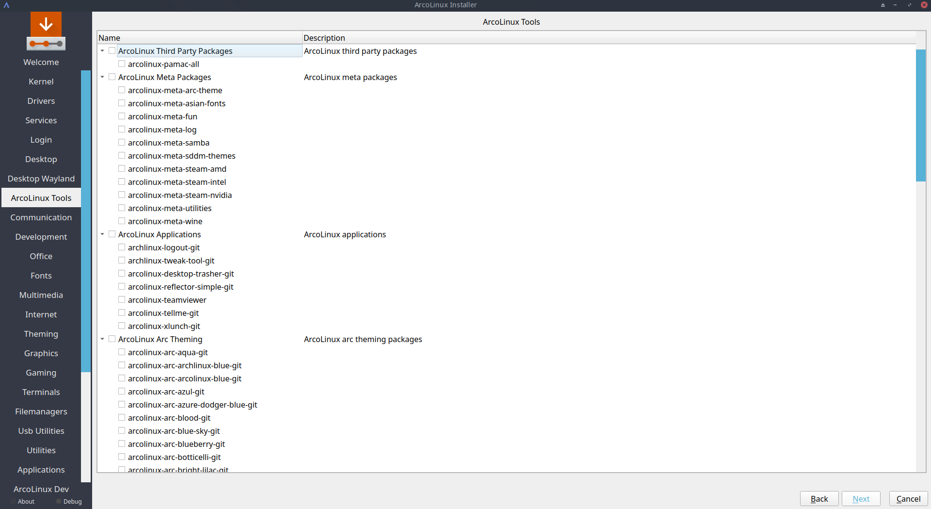

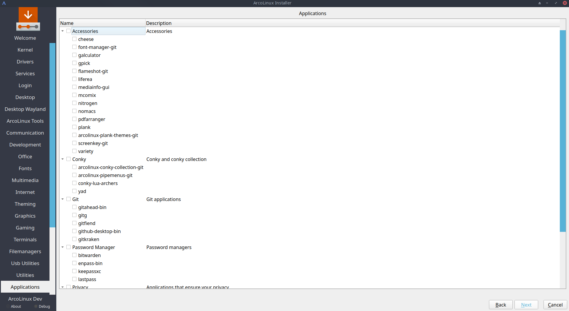

Bazı eksiklikleri bulunsa da iyi bir tasniflendirme yapılmış. Ayrıca her kategori için çeşitlilik sağlanmış olması çok güzel. Ama sinirimi bozan bazı noktalar oldu diyebilirim. Öncelikle kurulum aşamaları seçimlerinizi hatırlamıyor. Bu yüzden de bazen kafa karışıklığı yaşamanız muhtemel. Örnek isterseniz plasma ile gelen Dolphin'i desktop aşamasında seçseniz bile file managers kısmında seçili olarak gözükmüyor. Ayrıca her ne kadar ciddi çeşitlilik sağlanmış olsa da aynı programın 3 ayrı sürümünün bulunması başta biraz rahatsız etse de mantığını anlayınca gerçekten takdir ettim. En basitinden yay özelinde gidersek indirebileceğiniz 3 farklı sürümü karşımıza çıkıyor. Bunlar yay, yay-bin, yay-git. Yani standart sürümünü kullanmak istemezseniz alternatif olarak bin ve git sürümleri de önünüze sunulmuş. Her yazılım için bu sağlanmamış ama böyle bir şey olması hoş olmuş.

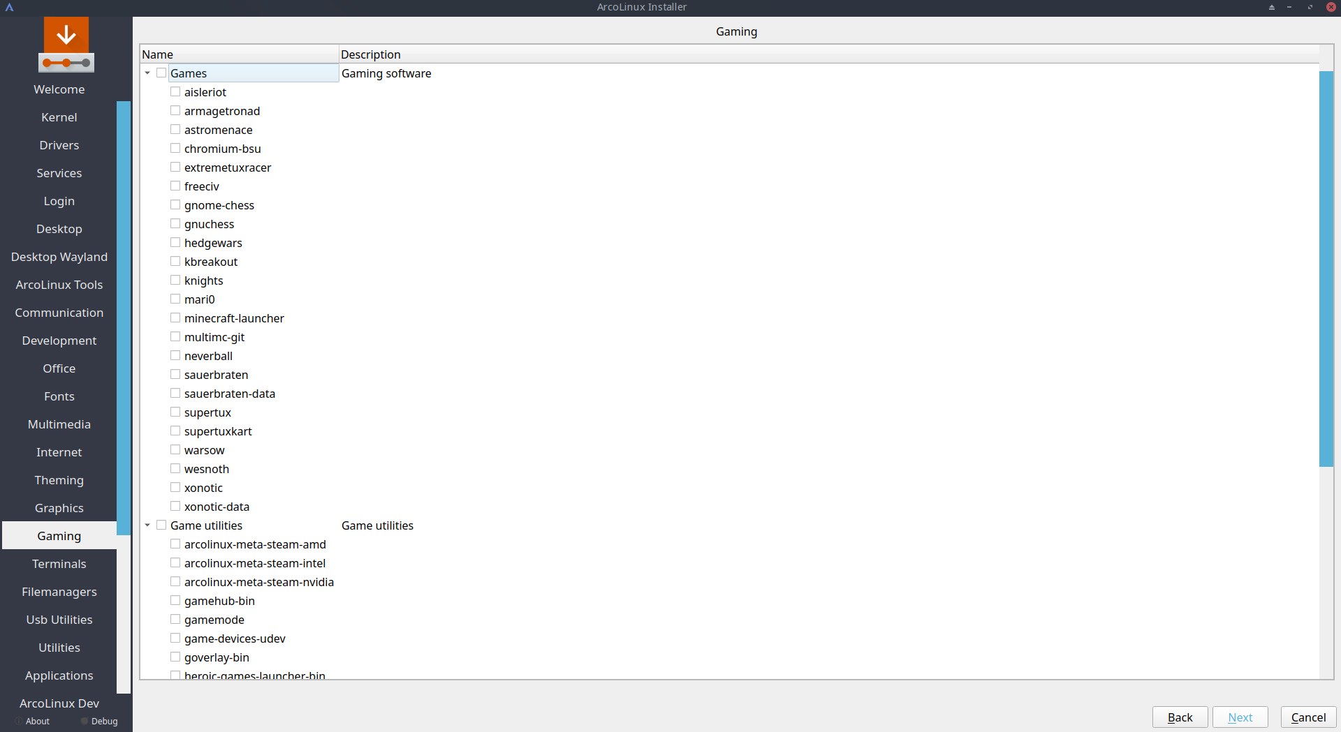

Kurulum ekranında hoşuma giden başka bir noktaysa Steam için oluşturulmuş scriptler oldu. Hangi ekran kartını kullanıyorsanız ona uygun oluşturulmuş Steam Script'ini seçebiliyorsunuz ve o ekran kartının Steam ve Steam oyunları ile daha performanslı kullanımı için gerekli tüm yazılımları kurulum esnasında edinebiliyorsunuz.

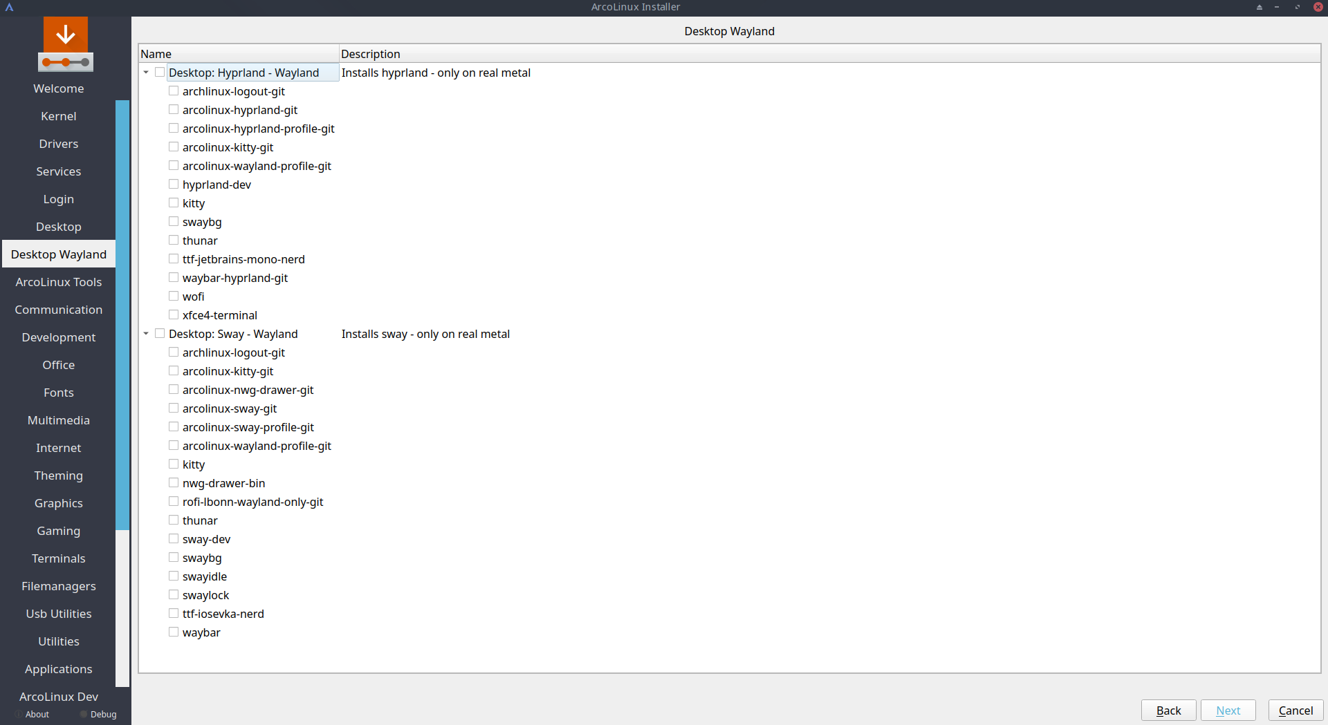

Başka hoşuma giden bir noktaysa neredeyse güncel her de ve WM'i kurabiliyor olmanız oldu. Üstüne üstlük gördüğüm kadarıyla her de ve WM için özelleştirmeleri de mevcut. Bunlar Garuda kadar aşırı değil ama güzel ve yeterliler. Snapper veya timeshift paketlerini seçmeniz durumunda yedekleme destekli bir btrfs kurulumu gerçekleştirebiliyorsunuz. Onun haricinde ext4 ve xfs gibi yaygın format biçimlerinin yanı sıra F2fs, jfs ve reiser format biçimleriyle de kurulum yapabiliyorsunuz.

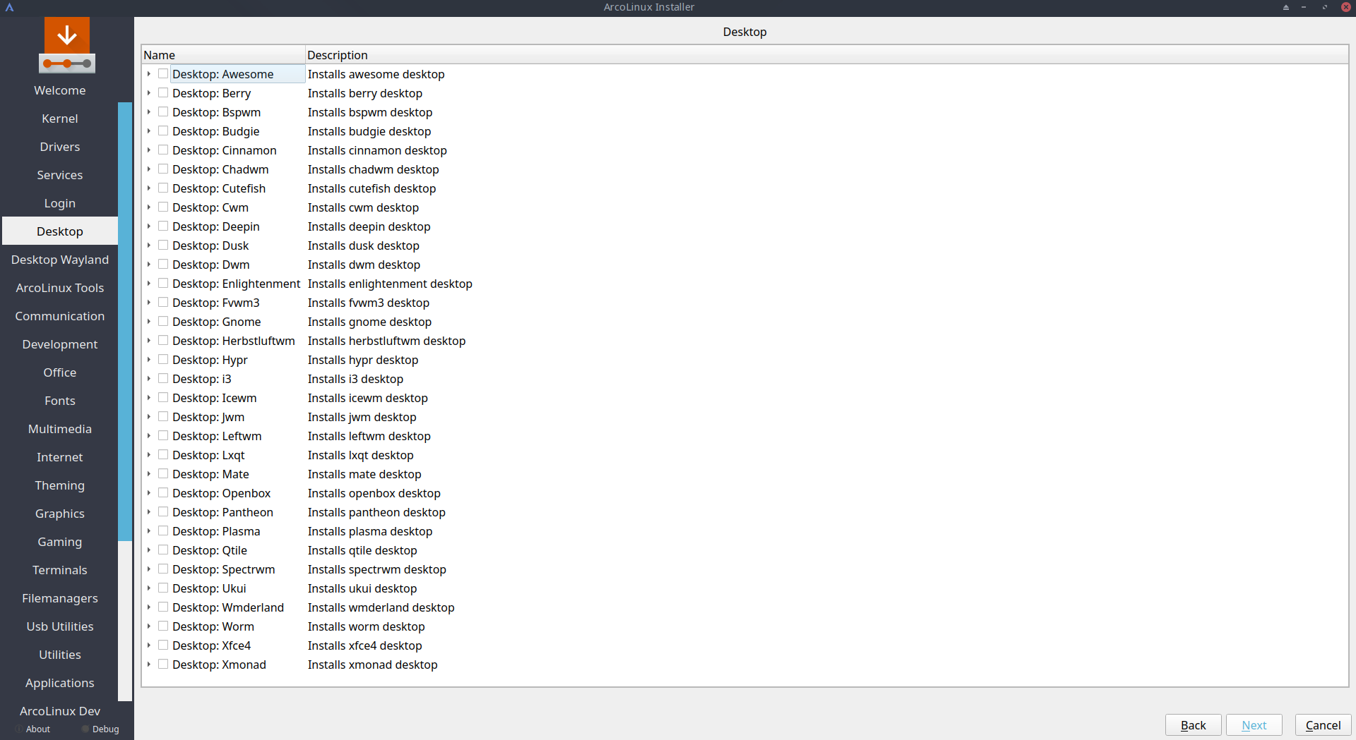

Kurulum noktasında yapabileceğim son eleştirim masaüstü ortamları ve pencere yöneticileri ile ilgili olacak. Gördüğüm kadarıyla desktop kategorisindeki tüm masaüstü ortamları ve pencere yöneticileri wayland desteklese bile X11 ile geliyor. İsterdim ki Fedora'da olduğu gibi hem wayland hem X11 protokolleri yüklü gelsin.

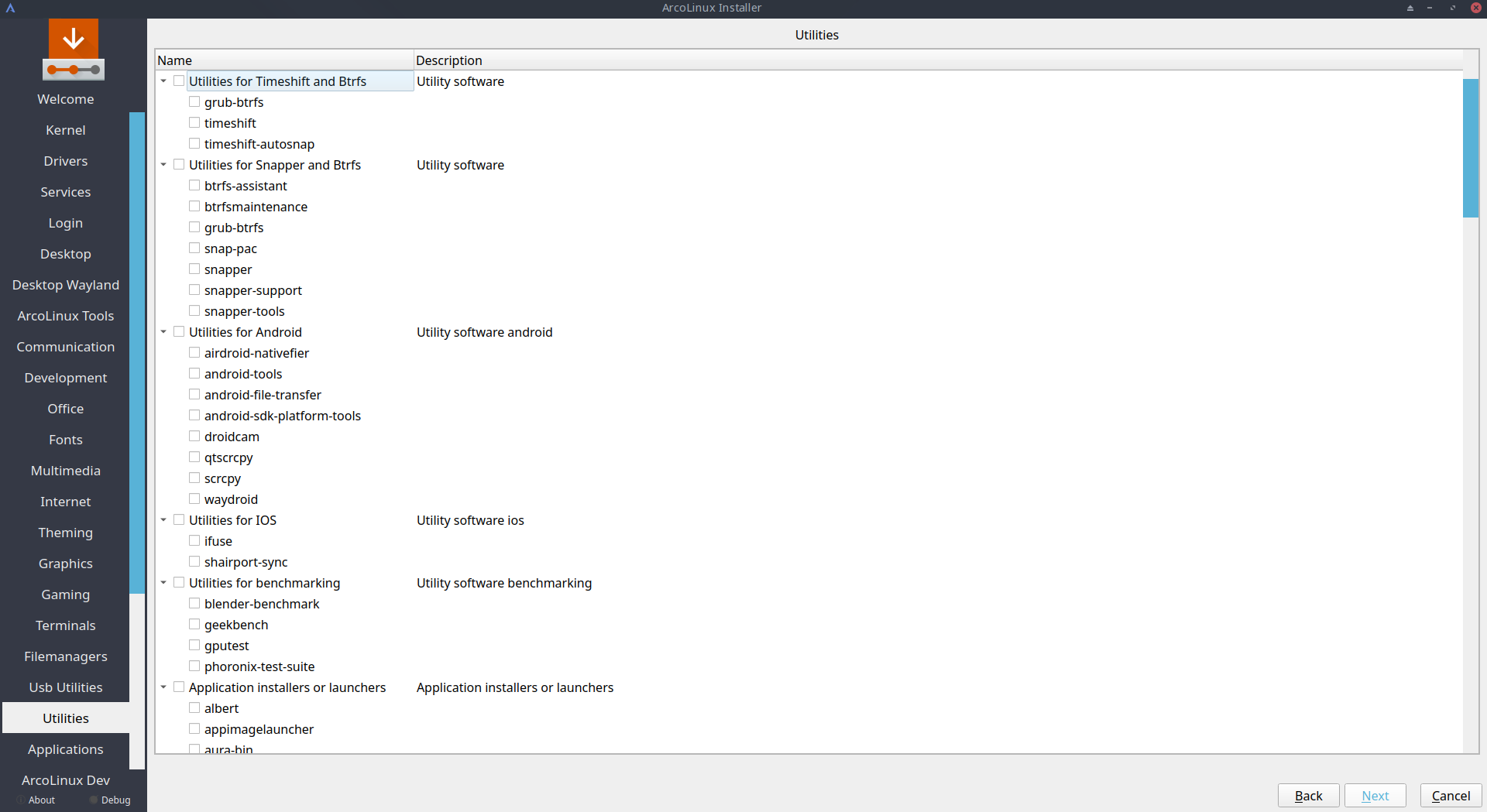

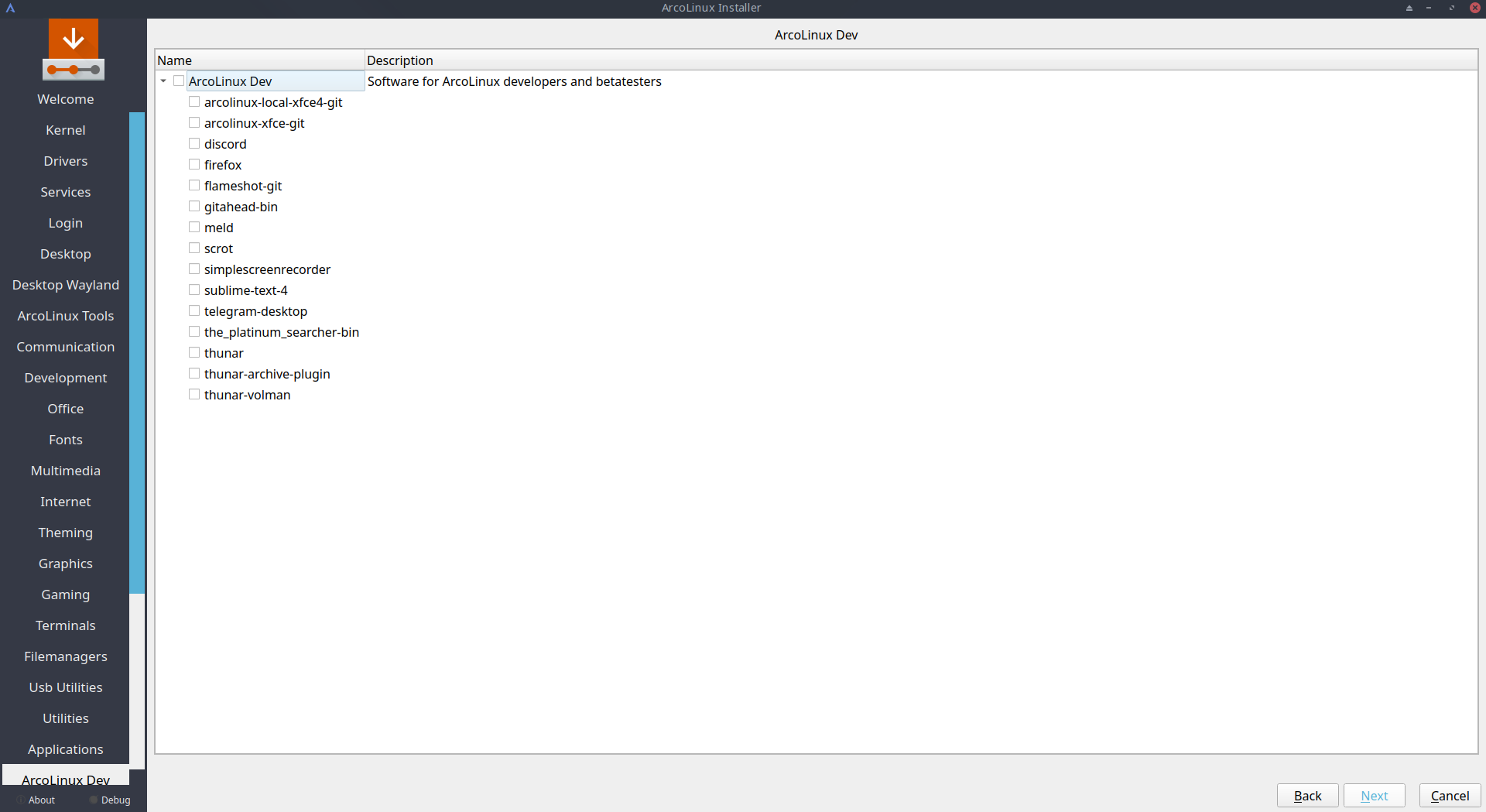

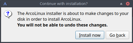

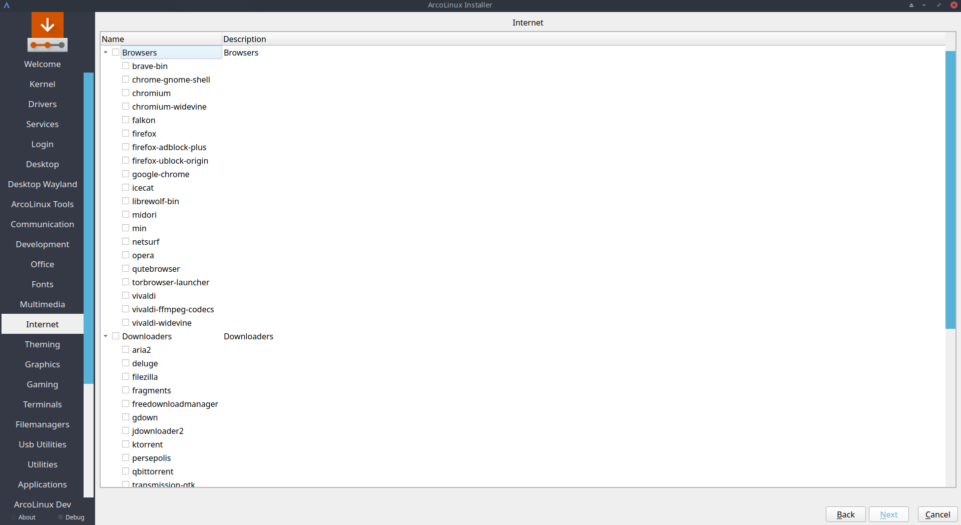

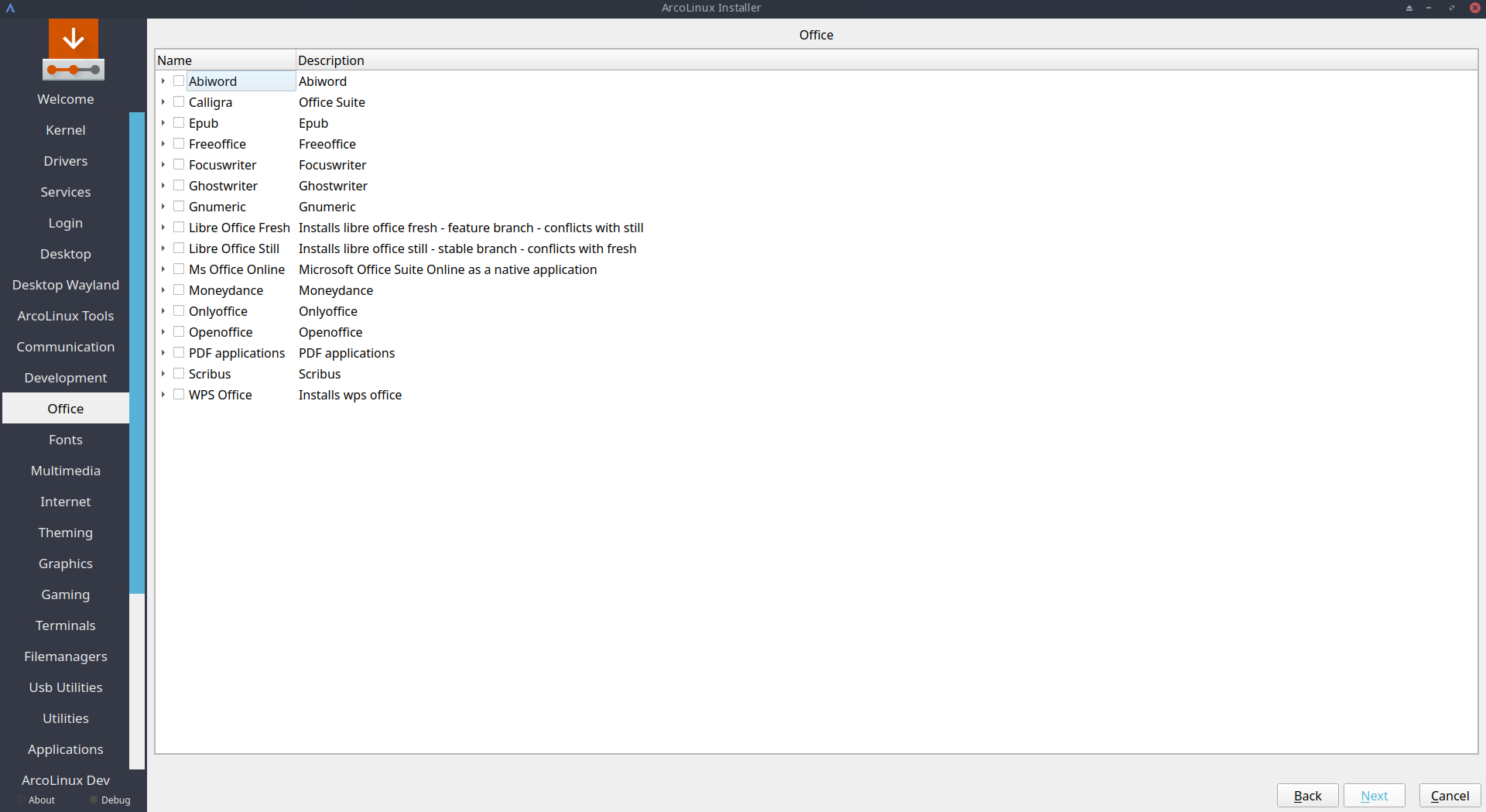

Eğer Linux sürücüleri ve paketleri hakkında yeterli bilgiye sahip değilseniz Advanced installation sizi biraz zorlayabilir. Yeterli bilgiye sahip olsanız da eğer kurulum aşamalarında gerekli bazı paketlerii seçmezseniz ses ve görüntü noktasında sorunlar yaşayabilirsiniz.(nereden biliyorsunuz diye sormayın.:))
