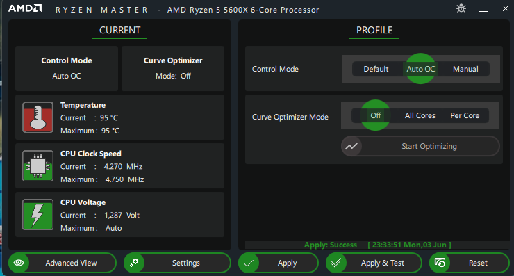

Sistemimde SilverStone PF240 sıvı soğutma vardı ve aşırı ısınma ve hatta sistemin kendini kapatmasından dolayı Arctic LF2 240 sıvı soğutmaya geçtim. Soğutma öne montajlı. İçinden çıkan Arctic macun sürülü. Soran olacaktır pompadaki jelatin söküldü tabii ki. Radyatör fanları içeri doğru hava çekiyor, üstte 2 ve arkada 1 fan egzoz olarak bağlı. Tamamen standart moddayken (PBO veya Curve Optimizer kapalıyken) 72 derece oluyor. PBO veya Curve Optimizer açıkken 95leri görüyor. SS'leri ekliyorum. Bu değerleri normal olarak kabul etmeli miyim yoksa bir anormallik var mı sizce? Bu soğutucu çok övülüyordu çünkü, baktığım zaman Thermalright veya ID-Cooling hava soğutucular ile yük altında 55-60 derecede kullananlar, sıvı soğutma gereksiz yazanlar çoğunlukta çünkü.
    60,1 KB · Görüntüleme: 26

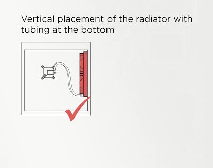

Montajda bir hata yok ise bu değerleri görmemeniz lazım, sıvı soğutma ile gelen termal macun mx-5 bir tık kötü lakin yine de bu değerleri görmeniz ilginç, radyatör ters bir şekilde yani borular aşağıdan yukarıya doğru gelecek şekilde mi takılı?
Bu şekilde montajlı, önerildiği gibi.
