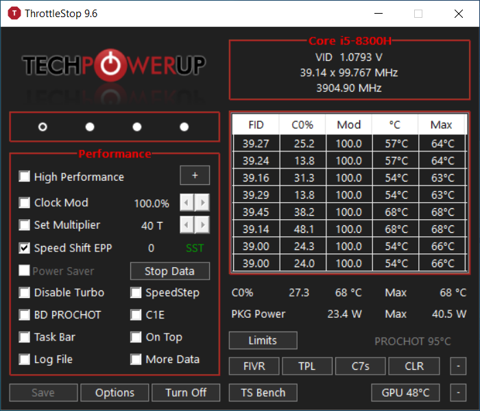

Gece 68 derece olmuş, 40,5w :)
10 dakikalik TS Bench atabilir misiniz merak ettim. Buyuklugu sonsuz secin.
