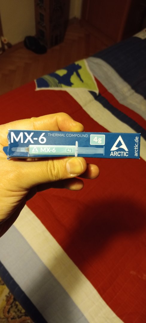

Hocam bana ambalaj resmini atar mısın?
Hocam kutunun ucunu ben yırttım çok zor açamadım yapışkanlıydı.
Bir de yanda ki qe kodunun yerinde kazı kazanlar da olan yer vardı onu da ben kazıdım.
Orijinal bu macun bendeki kutu da bunun küçüğü Teknobiyotik zaten Arctic'in disrtrübütorü.
