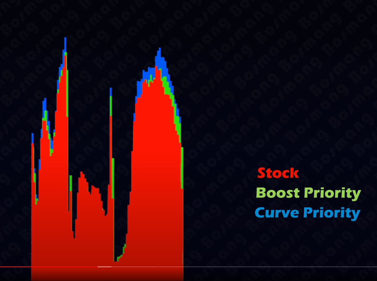

Kendimden örnek vereyim:
78-60-90, scalar 1X, stok MHz, co çekirdek sırasıyla -30, -20, -8,- 20, -20, -8 oluyor. Bunu benim bildiğim en iyi test eden yazılım ise corecycler.
78-60-90, scalar 1X, +100 MHz, co çekirdek sırasıyla -20, -10, 0, -10, -10, 0 oluyor.
78-60-90, scalar 1X +200 MHz, co -10, -5, 0, -5, -5, 0 oluyor.
Yani işlemcimin silikon kalitesi aşırı iyi olmadığı için MHz arttırdıkça oyunlarda performans kaybediyorum çünkü Co'yu daha iyi kullanamıyorum. Bunun test edilmiş videosunu da şuradan izleyebilirsin:
Eki Görüntüle 1690354
Videodaki alıntıya göre de Boost'u arttırıp Co'dan kısınca çekirdek yük altına girdiğinde olması gerektiği kadar yüksek hızlara çıkmıyorken Boost'u azaltıp Co'yu arttırınca daha yüksek frekanslara çıkabiliyorlar.
