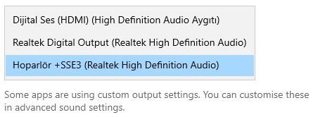

  • Windows ta ses böyle olmalıdır:
  • Bu kısımda Engine 3 te yaptığınız herhangi bir ses ayarını gerçekten oluyor mu diye kontrol etmeniz gerek. Bir müzik açıp Equalizer ayarlarını değiştirin. Duyabileceğiniz bir değişiklik olmalı.
