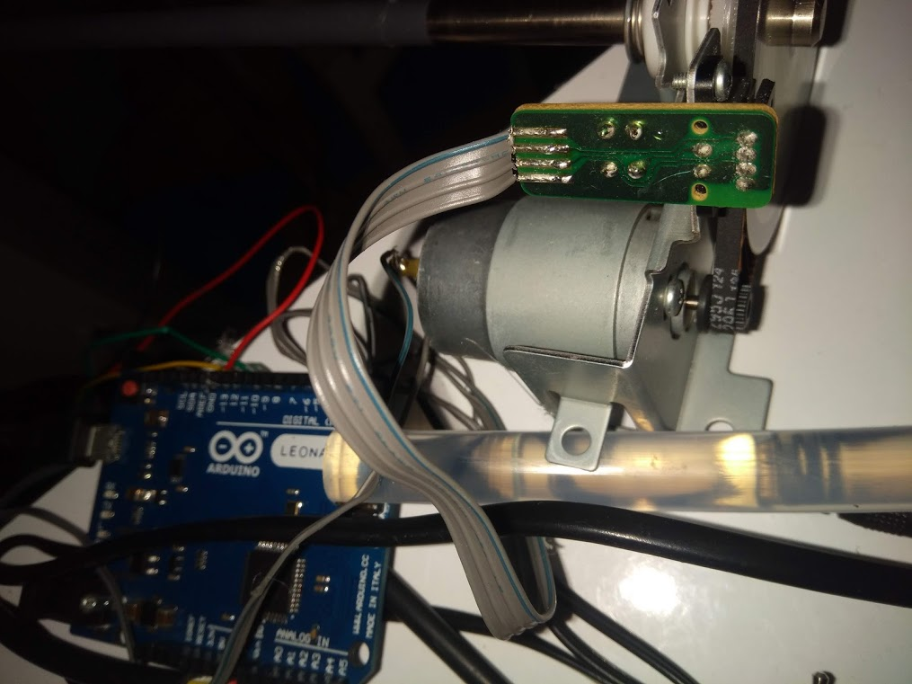

İlge İpek'in videosundaki motor.
Aynen linki o videodan aldım. Bu bana büyük geldi sanki yazıcılardan çıkanlar bu kadar büyük mü?
Ölçerim birazdan. Resimde büyük görünüyor da olabilirler. Benimkinin resmi bu:
4 ay önce çekmişim. Yazıcı motorları elbette küçük ama bedavaya geliyor sonuçta. :D
Ama bütçe varsa onlar da alınabilir onlar daha kuvvetli duruyor. Bir de size şunu söyleyeyim, motor alırken RPM değil torkuna dikkat edin. Bizim setlerin önemli noktası bu. İnsanlar devrine kanıp aa bu motor çok iyi falan diyorlar ama tork daha önemli direksiyonu toplayabilmesi açısından. :)
Eki Görüntüle 1048045
