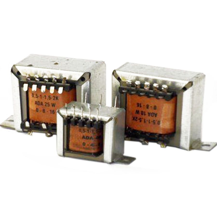

Hoparlörden sökmüştüm bu trafoyu. Elimde küçük bir 12V şerit led vardı. Ona takınca sürekli yanıp yanıp söndüğünü gördüm. Siz şu güç kaynağı gibi metal kutulu olanlarla karıştırdınız sanırım. Trafo derken şundan bahsediyordum:
19V 4.74A adaptörde sıkıntı olmaz diye düşünüyorum. Test ederim artık alırsam.
Eki Görüntüle 1051539
Benzerlerinden bulunuyor elimde. Bende de 2 bacağından AC 4 bacağından DC geçiyor. Trafodan trafoya fark var. AC olanların sarımı farklıydı zaten. :D
