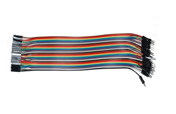

Erkek dişi jumper ile LED'e direkt girin, breadboard ve direnç kullanma. LED'in uzun bacağını piden gelen erkek dişi jumperin dişi girişine sok, kısa bacağı da GND üzerinden gelen dişi bacağa sok.
Yanlış bilgi
Direnç bağlamazsa led patlamaz mı?
Pinin sağladığı maksimum akım değeri kullanan lede göre değişmekle beraber sorun yaratmayacaktır.
