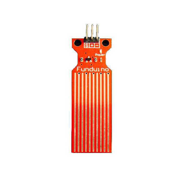

Kodu çok karmaşık paylaşmışsın, satıriçi kod seçeneğini değil direkt kod seçeneğini kullan.
Kodda bir sorun göremedim ama karmaşık paylaştığın için gözümden kaçmış olabilir. LCD'de bahsettiğin sorun, karenin siyah yanması mı?
Ayrıca ultrasonik sensör ile yapmak ne kadar mantıklı bilmiyorum, bu daha iyi olur:
