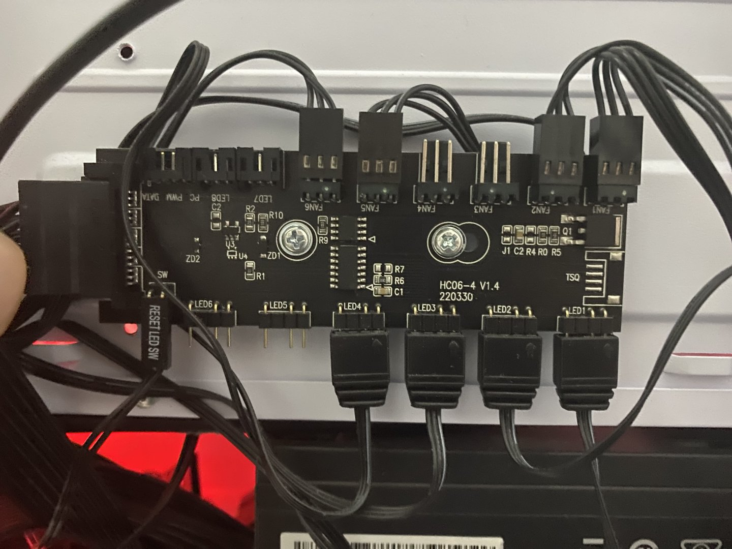

Elimde 8 tane fan var. 6 tanesini bağladım fakat fan için port kalmadı. Elimdeki fanların hepsi 5V 3pin ARGB fanlar. Kontrolcümdeki fan girişleri de aynı şekilde 3 pin. İnternette bulduklarım hep 4 pinli çoğaltıcılar. 3 pin dişi portu en az 3x3 pin erkek portuna çeviren bir çoğaltıcı önerir misiniz? Kontrolcüm bu şekilde fakat eski fotoğraf. Şu an tüm portları dolu.

Hocam AliExpress'te bulduklarım bile 4 pinli dişiyi 1 tane 4 pin, 2 tane 3 pin erkeğe çeviren kablolar. Kontrolcüde 4 pinlik giriş yok. Bağlasam anakarta bağlarım. O da fanlara zarar vermez mi?

3.bacak kör zaten. 4 pinlinin sorun olacağını sanmıyorum. Biraz araştırmayla bulabilirsin diye düşünüyorum.

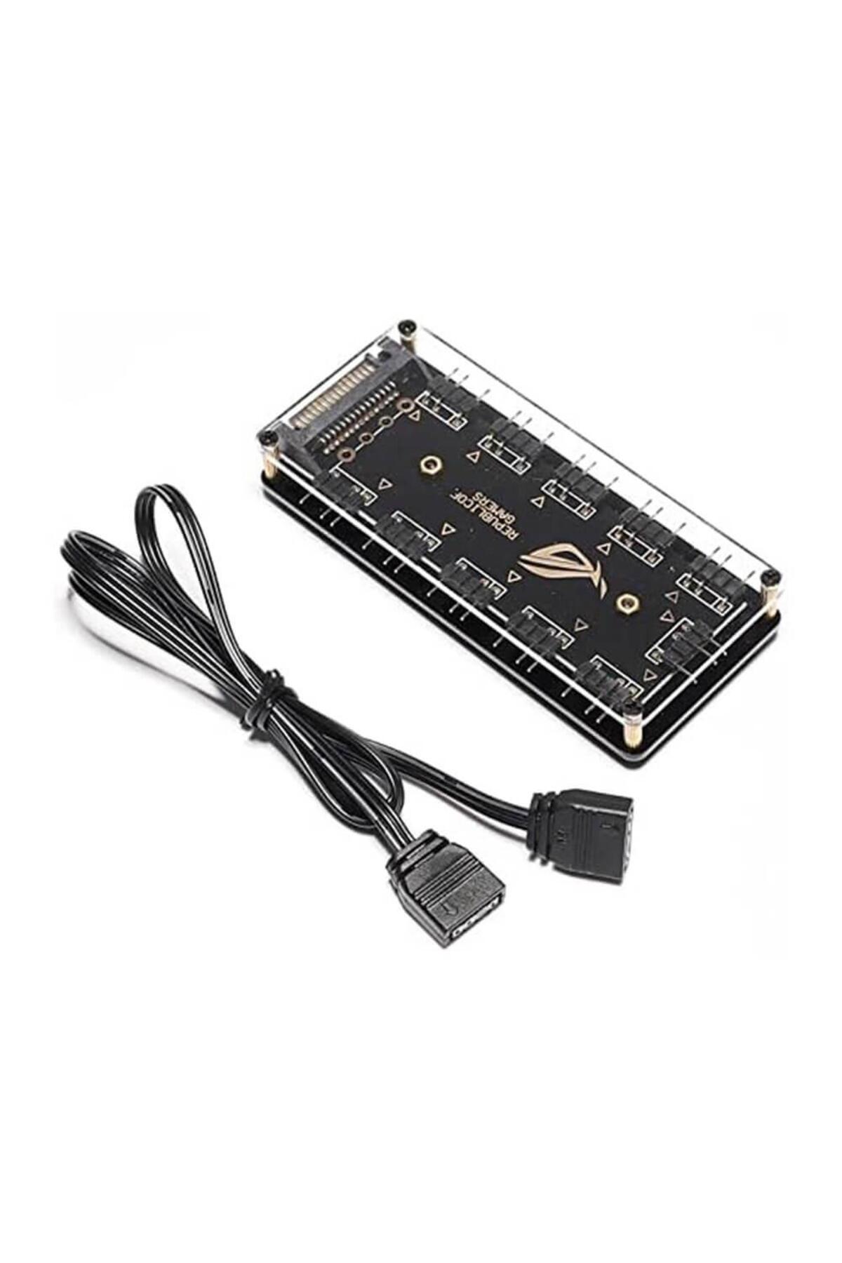

Bu mu lazım?
Look what's on AliExpress! 5V 3Pin RGB Interface Connector Hub Computer Motherboard Extension Cable for 0.71 AZN - with a discount -51%
Hayır ARGB çoğaltıcım var zaten. Sadece 3 pin dişiyi 3 pin erkeğe çevirecek fan pwm çoğaltıcı arıyorum. Aradığım şey tam olarak bu:
Fakat 2 portluk yer lazım olduğu için 1 taneyi minimum 3 ile çoğaltacak bir kablo lazım.

Siz ARGB ile fan portlarını karıştırmışsınız, 3 pin 4 pin olayı RGB için geçerli fan gücü için değil, fan 12v dur.
Fan soketleri 4 pin olduğunda PWM çalışır, 3 pin olduğunda devir sinyaline göre çalışır, siz bu çoklayıcıyı kontrolcünün bir fan çıkışına takıp fanlarınızı bağlarsanız diğer fanlar nasıl çalışıyorsa o şekilde senkron çaşılır.
PWM çalışması içinde kontrolcünün anakarttan PWM sinyali alması yeterli.
