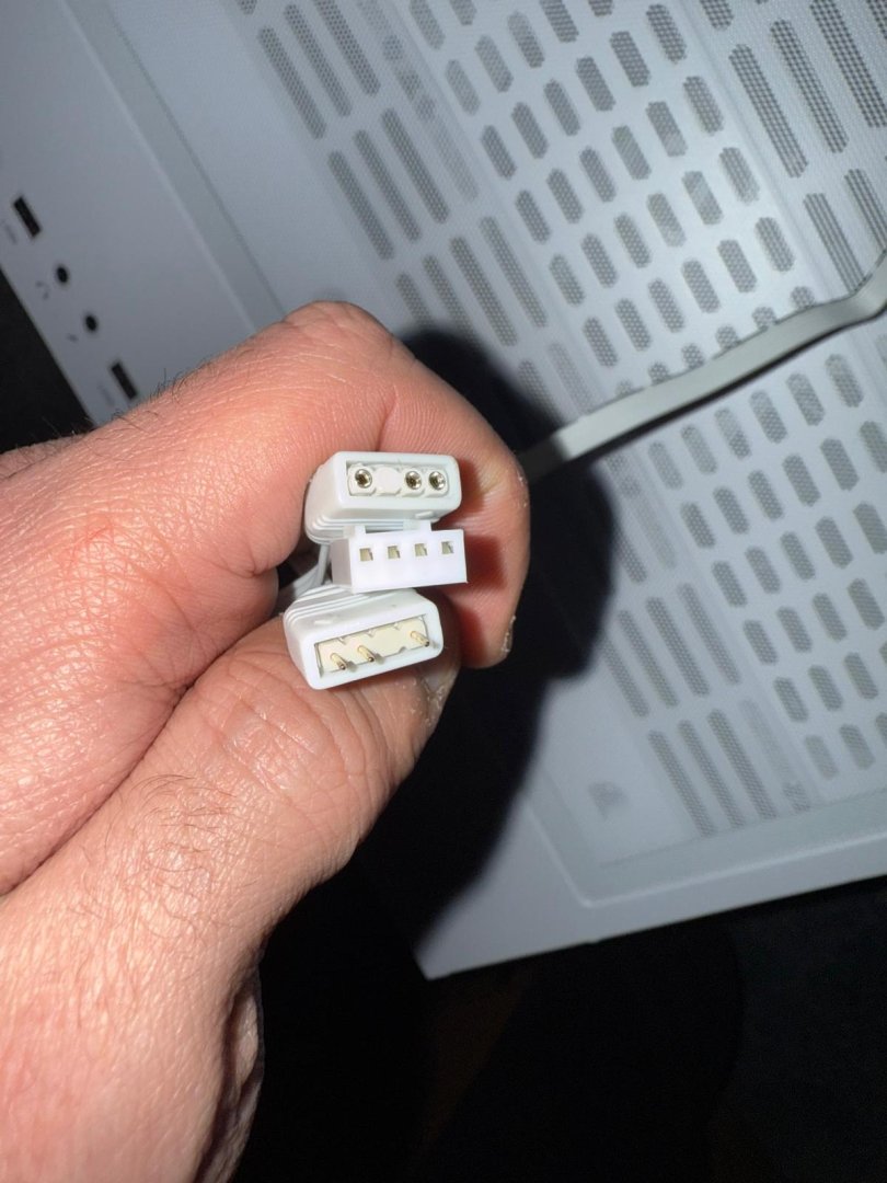

Selamlar tekrardan yardımınıza ihtiyacım var. Kasam geldi ve 9 adet fan bulunmakta. Her 3 fan birleştirilmiş (8pinli ARGB fanlar) her 3 fan birbirine bağlanmış şekilde. Ayrı olarak bir ARGB ve PWM kontrolcüsü (2in1) sipariş ettim. Benim amacım her fanı tek tek sıvı soğutma dahil kontrolcüye bağlamaktı fakat bu mümkün gibi durmuyor. Kontrolcünün 1 soketi çoklanmış şekilde kaç fanı destekler? Ek olarak üst 3 fanı söküp sıvı soğutma bağlayıp çıkan fanlardan bir tanesini üst egzoz fanı olarak kullanmak istiyorum fakat 8pinli olduğu için kontrolcüye bağlayamayacağım bu konuda ne yapmam gerekiyor. Açıklayıcı olması için çoklanmış fanlardan gelen kablonun fotoğrafını paylaşıyorum. Tavsiye edeceğiniz her ekipmanı temin edebilirim bir problem yok. Teşekkürler.
8-pin ile kastınız nedir anlamadım. Tek 8-pin kablo yok. 4 pin Fan soketi ve 3 pin ARGB soketi var.
İlk sorunuza gelirsek, kontrolcünün 1 soketi çoklanmış istediğiniz kadar fanı destekler. (aşırıya kaçmadıkça)
Yani 3 fanı birleştirip tek soketten vermeleri hiçbir şeyi değiştirmiyor.
İkinci sorunuz için 8-pin'den kastınızın ne olduğunu açıklar mısınız? 8 pinli bir fan soketi görmedim daha önce.
