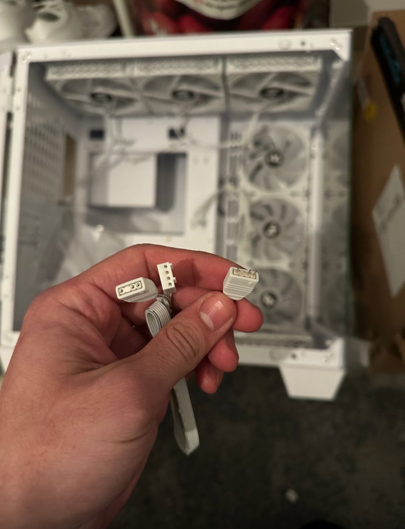

Fotoğraftaki gibi birleşiyor ben de ilk defa gördüm.

Açıkçası bu soketi ilk defa görüyorum. Bu markaya özel bir soket olabilir belki. 7 pinli soket ile işiniz olmayabilir çünkü fan bağlantısı 3 pin ARGB ve 4 pin fan soketi ile yapılır. Kutudan 7 pinden 3 - 4 pine çeviren bir kablo çıkmadı mı?
Bunun gibi.
Çıktı fakat sadece 2 adet. Bir üçlüyü bozup üst egzoza takacağım için 1 adet daha gerekiyor. Nereden temin edeceğimi de bilmiyorum. O yüzden sormak istedim. Ama benim kafamdaki en önemli sorun yanıt buldu gerisi önemli değil iade de edebilirim. Kontrolcünün bir soketi 3 fan destekleyebiliyormuş gerisi önemli değil. Forumlarda anakarttaki 5V 3pin soketi kaç adet destekler tarzında sorulara gelen yanıtlar genelde 2 adet veya 3 adeti tavsiye etmeyen yanıtlardı o yüzden tekrar emin olmak istedim.
