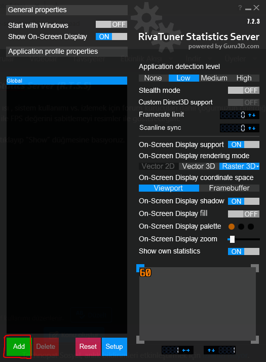

a) Simge durumundaki uygulamamıza sağ tıklayıp "Show" düğmesine basıyoruz.
b) Açıldıktan sonra sol alttaki "Add" düğmesine basıyoruz.

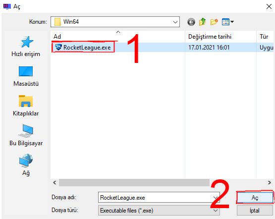

c) Açılan pencereden oyunun dosya konumuna gidip oyun adı .exe dosyasını seçin ve aç deyin. (kısa yolu oluyor mu? bilmiyorum.)

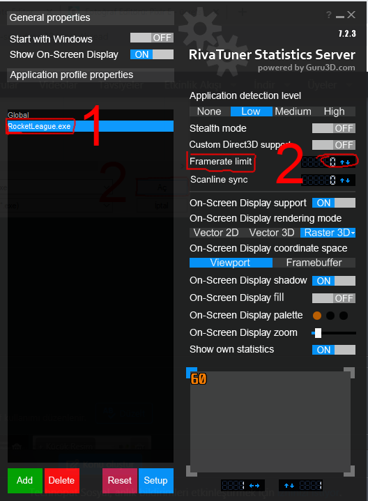

d) Seçtikten sonra oyunun ismine bir kez tıklayıp "Framerate limit" kısmının sağındaki "yukarı ok tuşundan" kaç FPS sabitlemek istiyorsak sabitleyeceğimiz FPS değerine gelene kadar "yukarı ok tuşuna" basılı tutuyoruz. FPS değeri sabitleme işlemi bu kadardı. Oyunu kısa yol dan başlatabilirsiniz.
