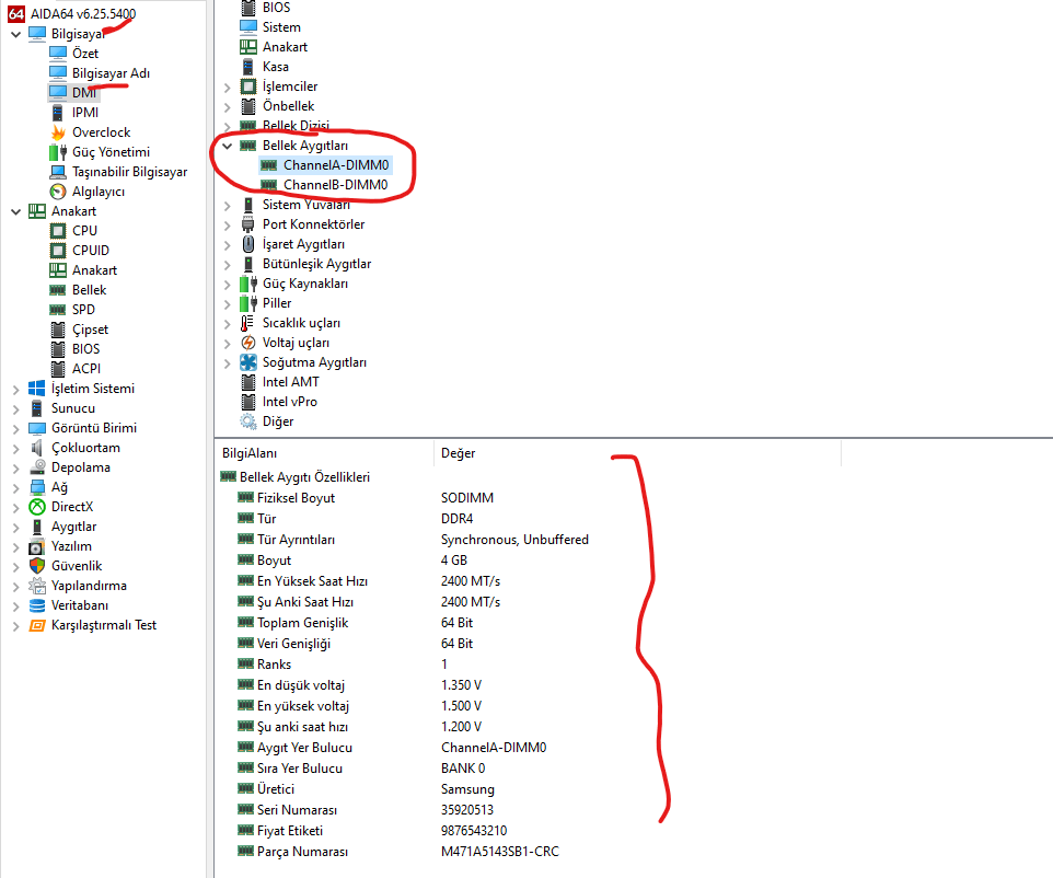

CPU-Z programında SPD bölümünde RAM hakkında bilgi vermiyor. Notebook'un içini açıp baktığımda RAM'i göremediğimi sadece 1 boş slot olduğunu fark ettim. Acaba RAM'in gömülü olma gibi bir durumu mu var? Gömülü olduğu için mi burada bilgi vermiyor? Aspire 5 A515-52G-539J notebook kullanıyorum.
Evet bilgileri burada görebiliyorum. Acaba gömülü olduğu hakkında bir bilgi veriyor mu? Parça numarasını arattığımda Hynix marka RAM'ler çıkıyor. Bilmediğim bir marka. Ayrıca bir şey daha sormak istiyorum. RAM'im 2133 MHz ile çalışıyor. İşlemcinin desteklediği 2133 MHz. Ben bu anakarta 2400 MHz RAM takarsam sistem kabul eder mi? 2133 MHz çalışsa da olur. 4 GB 2133 MHz 15 CL RAM bulmakta zorluk çekiyorum ve bu özelliklere sahip RAM'ler anlamsız pahalı. Notebook'a takılı RAM'i bulabilsem onu alacağım direkt.
DDR4, 2133MHz, CL17, SODIMM bir RAM'e sahipsiniz.
Bildiğim kadarıyla işlemcinizin desteklediği frekansı geçemezsiniz.
Bu yüzden daha çok CL değeri üzerinden değişim yapın derim. Tabii %100 uyum söz konusu olamaz, belirtmekte fayda var.
