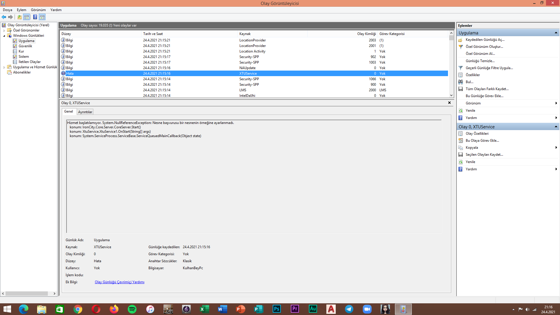

Merhabalar arkadaşla, bugün sizlerle başıma gelen tuhaf bir hatayı paylaşmak, eğer varsa çözüm yollarınızı dinlemek için bu konuyu açıyorum. Assassin's Creed Unity'yi Ubisoft Connect üzerinden satın aldım ve oyunu indirdim. Oyunu açtığımda ilk baştaki Ubisoft logosu vs. sorunsuz şekilde beliriyor, GeForce Exprience oyun içi ara yüzü devreye giriyor, Ubisoft Connect ara yüzü devreye giriyor vs. Yani her şey olması gerektiği gibi sorunsuz biçimde ilerliyor. Ancak oyun bize otomatik Save sistemini tanıtıp "şu sembolü gördüğünüzde oyunu kapatmayın" uyarısını yaptıktan sonra tam menü ekranı açılacakken bilgisayar kapanıyor 1 saniye sonra yeniden çalışmaya başlıyor.
Şimdi tuhaflık şurada ki BIOS üzerinde güç kesintisi ayarım güç kesildikten sonra PC kapalı kalsın şeklinde ayarlı. Yani bilgisayar her ne kadar kapanıp açılıyormuş gibi davransa da aslında oyun bilgisayarı yeniden başlatmaya zorluyor.

Arkadaşlar ekran kartım monitörümün çözünürlüğü için son derece yeterli bu sebeple başka hiçbir oyunda sorun yaşamadım. İşlemcim tüm oyunlarda ekran kartımı beslemek konusunda stabil. Soğutucumun performansı da bugüne kadar beni memnun etti işlemci normal şartlarda %100 yükte 65 derecenin üzerine çıkmıyor. Aklıma gelen olabilecek tek şey güç kaynağının yetersiz kalmış olabileceği lakin 650 Watt bir güç kaynağı ve söz konusu konfigürasyonda böyle bir durumun gerçekleşmiş olabileceğine ihtimal vermiyorum. Yine de window olay günlükleri görüntüleme aracı üzerinden durumu kontrol ettim. Yanlış hatırlamıyorsam güç kaynağı ile ilgili sorunlar "kernel 41" hatsı olarak kayıt ediliyordu. Böyle bir hata kaydı söz konusu değildi, lakin aşağıda görselini paylaşmış olduğum "XTUservice" hatası kayıtlı görünüyor. Ben de bu Xtuservice'in "extrime tuning Utility" olduğunu düşünerek Boost frekansıyla alakalı bir durum olabileceğini sezdim.
