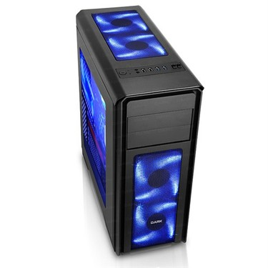

Benim kasa şu şekilde:
Üstte 2, arkada 1 egzoz fanı var, öndeki 2 fan ise içeri alıyor havayı.
@egemenow O da mantıklı, 120mm de olabilir. 140mm biraz daha sessiz çalışır tabii modeline göre.
Egzoz fanı gibi dışarı üfleyecek şekilde monte edin mutlaka.
