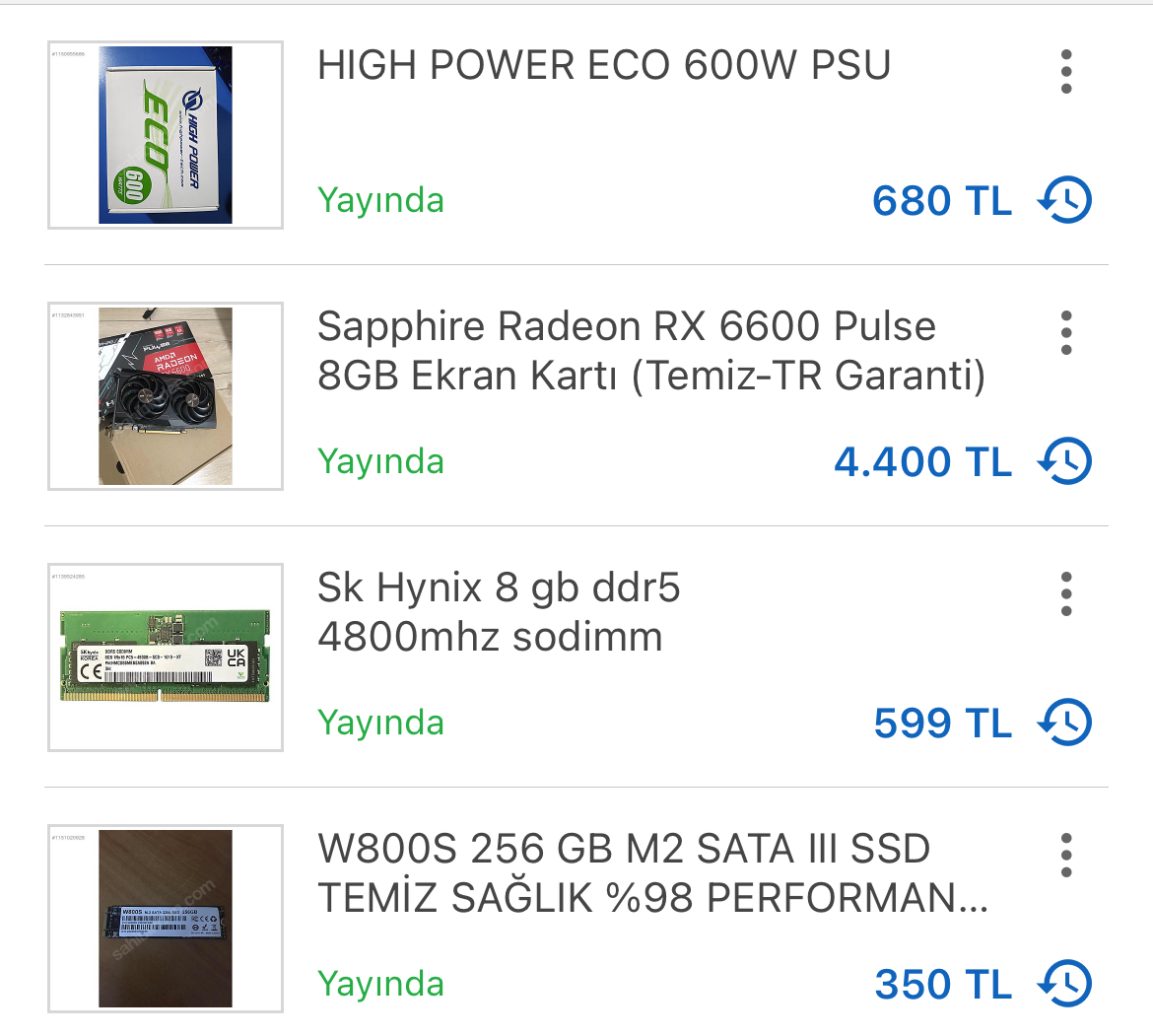

Görsel ekledim şu ekibi alsam sıkıntı olur mu? Iyi midir yani

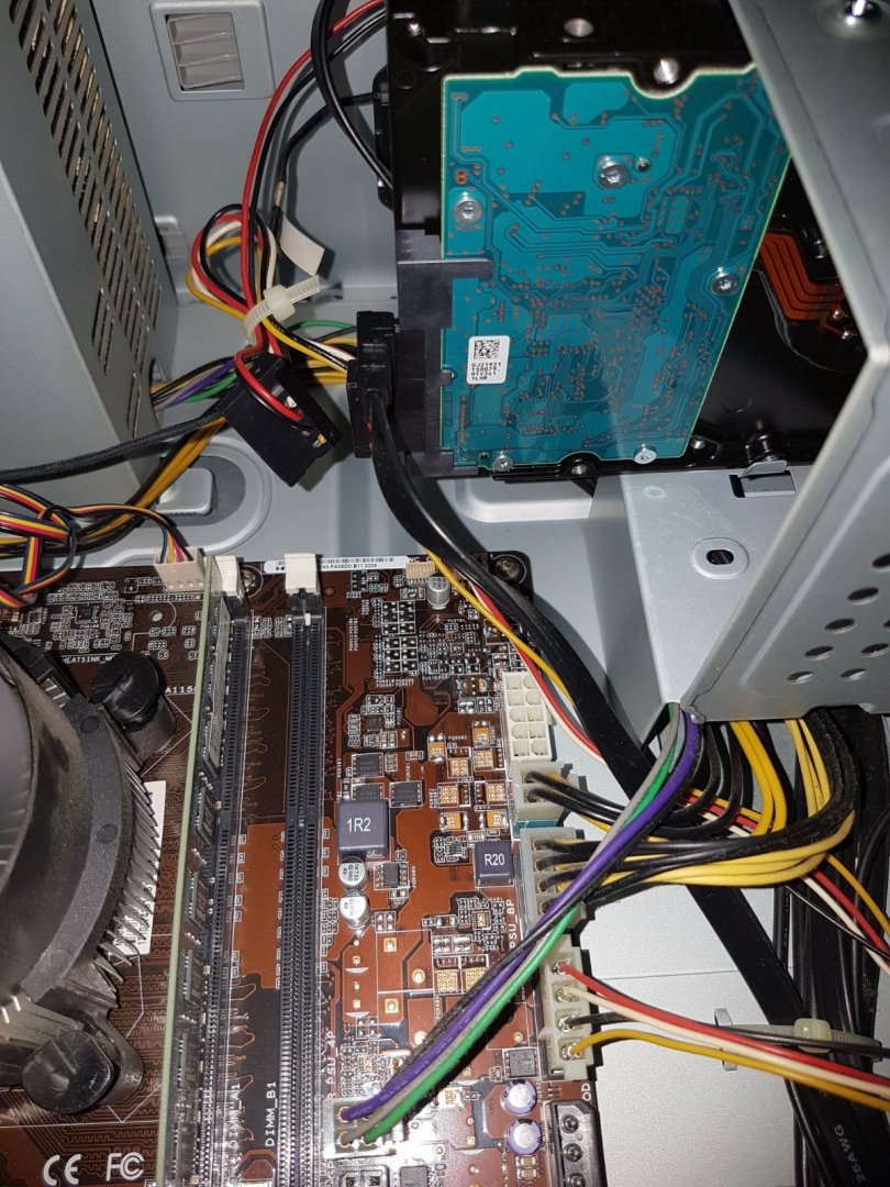

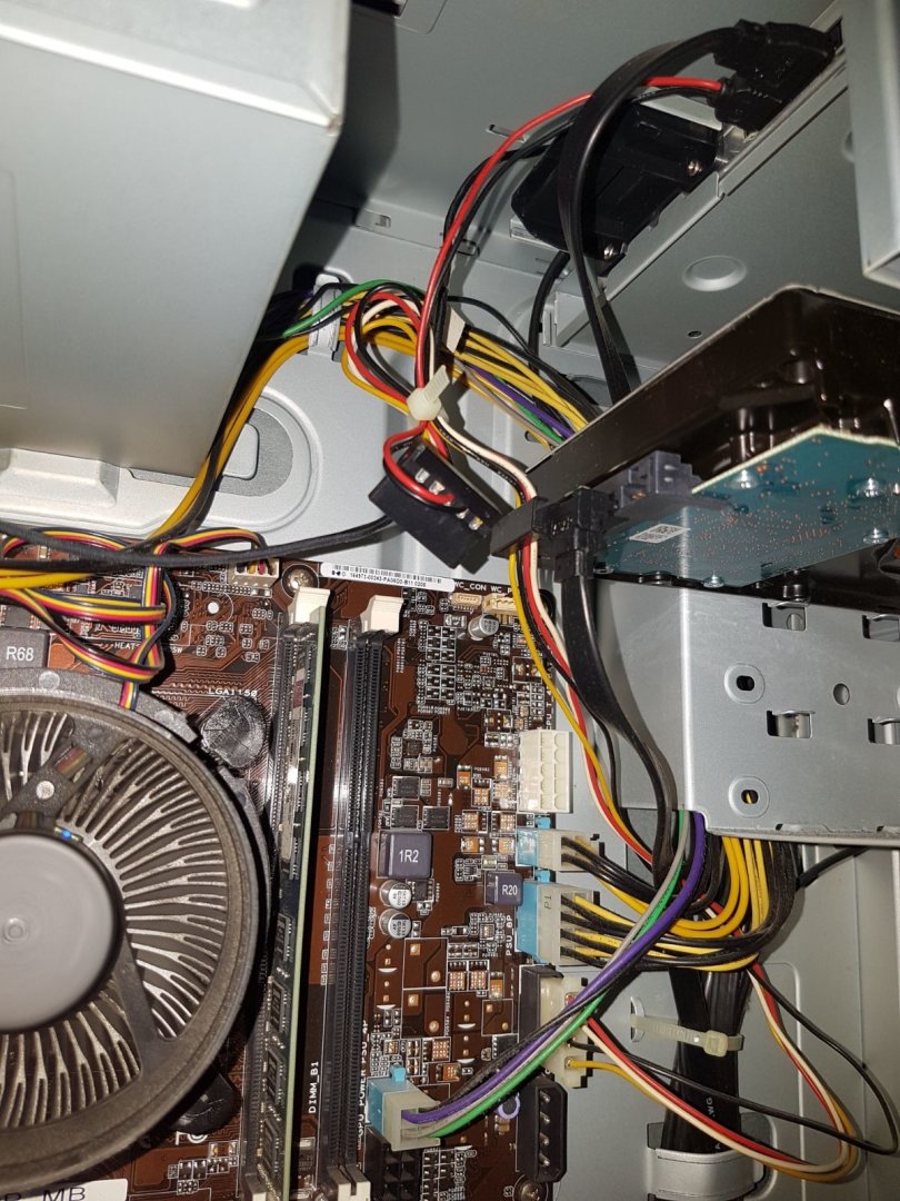

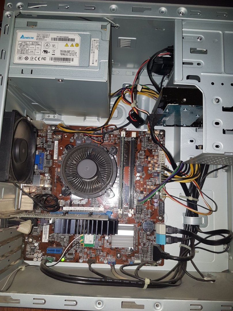

Bu arada kasa ic goruntusunu de ekledim psu kablolari-uyusmazligi hakkında pek bir bilgim yok

Ekran kartı işlemciyle ilgili herhangi bir darboğaz sorunu yaratır mı? Eski ama işlemci güçlü bir işlemci, bir de 8lik bir ram alacağım şu an kasadaki ddr3( sanirim 1600mhz), ddr5 ve daha hizli bir ram alsam uyuşmazlik vs. yaratir mi?
DDR3 RAM alacaksınız. Aynı 1600 MHz bir RAM alın. RX 6600'den ötesi kesin darboğaz yapar. O SSD'yi kullanamazsınız, anakartta M2 için soket yok. Düz SATA SSD alın. Biraz deneme yanılma olacak ama umarım PSU bağlantıları bir şekilde uyar.

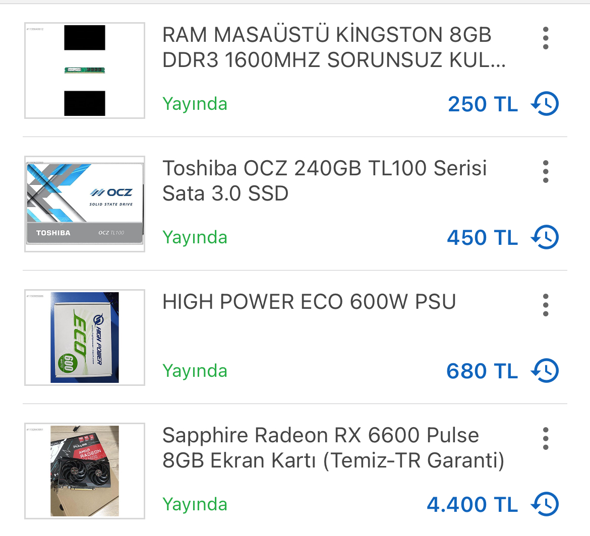

PSU’nun ve son urunlerin goruntulerini ekledim, psu kablolari benzer duruyor ama pinler farkli midir acaba ya da bendeki psunun pinleriyle degistirilemez mi eger farkliysa bunu bir sormak lazim. Boyle tamamsa almaya basliyorum
Özel üretim olduğu için anakart güç girişinin pinleri farklı. İlk başta dediğim gibi, 2 adet PSU ile kullanmak en doğrusu olacak sanırsam. Alacağınız PSU'yu sadece ekran kartını beslemek için kullanmak gerek. Veya şöyle dönüştürücü kablolar var, işe yarıyor sanırsam:

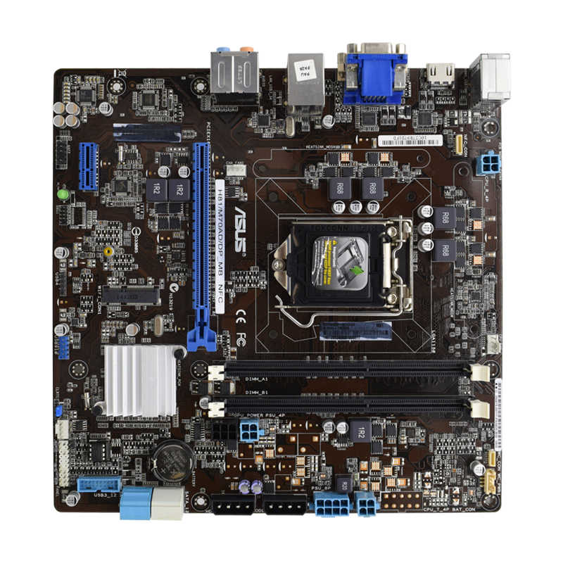

Bu dönüştürücü işe yarıyorsa çok iyi olur, bu dönüştürücü benim anakarta uyumlu ise alacağım psu kablosunu bunlara takmam gerekiyor degil mi? Bu arada anakartın net görüntüsünü de ekledim. Ve biraz fazla soruyorum kusura bakmayın teşekkür ederiö bilgiler için bilmediğim için.
Evet anakarta baktım.
Attığım ürünün yorumlarında birisi tam da bizim gibi bir anakarta sahip ve bunun için kullanıp işe yaradığını söylemiş. Birisi ise "alıştıramadım" diye bir şey yazıp 1 yıldız vermiş. Büyük ihtimalle bizim işimizi görecek bu kablo. Ama bir diğer sorun şu kablo ne işe yarıyor anlamadım:
