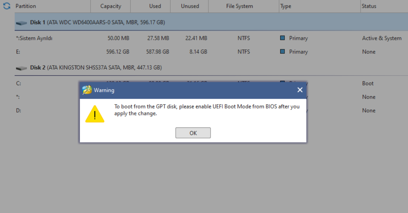

Evet UEFI. BIOS'tan bir müdahalede bulunmama gerek yok muhtemelen, fakat programın ücretli sürümü gerektiğinden diske uygulayamadım şu an. Demo ile denedim fakat lisans istiyor. Halledebilirsem deneyeceğim.
@Emir M. hocam sizin de bir tavsiyenizi alabilir miyim? Bu yöntem güvenli midir? Daha önce MiniTool Partition Wizard programını çokça kez kullandım fakat OS kurulu diske müdahale ederken tereddütte kalmıyor değilim.
OS kurulu diske ben de müdahale etmedim, diğer diskleri veri kaybı olmadan MBR'den GPT'ye çevirmişti. EFI bölümünü bozmazsa sıkıntı olacağını sanmıyorum ancak yedeklenecek verileriniz varsa yedekleyin ondan sonra yapın.
Gün geçmiyor ki bir saçmalıkla karşılaşmayayım. OS'in yüklü olmadığı HDD'mi MBR'den GPT'ye çevirdim ve sistem yeniden başlatması istedi. Açılışta MiniTool Partition Wizard bazı işlemler gerçekleştirdi ve şimdi sol üstte yanıp sönen bir çizginin olduğu siyah ekrana atıyor.
Windows'a erişmek için HDD'nin bağlantısını anakarttan söktüm. Fakat şimdi de doğrudan BIOS'a giriyor. OS'in yüklü olmadığı bir diskte yaptığım işlem buna nasıl sebebiyet verebilir? Üstelik bağlantısını kesmeme rağmen?

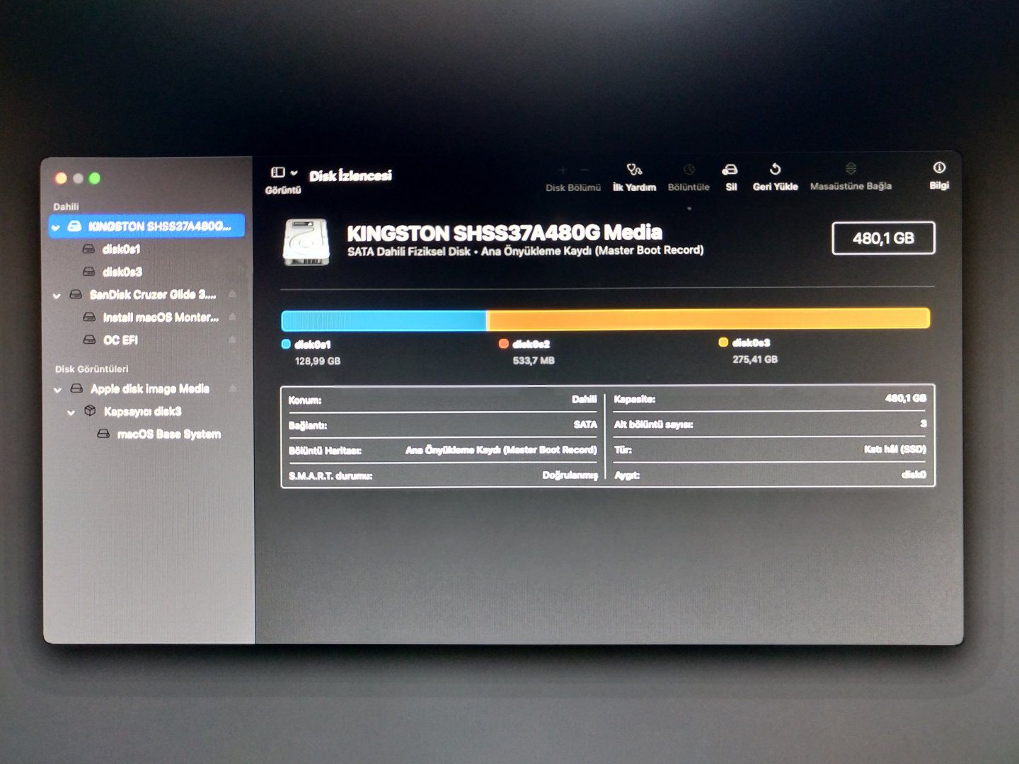

Elimde halihazırda bulunan macOS imajıyla disklerin durumuna bir bakayım dedim. Windows'un kurulu olduğu SSD'im MBR, HDD'im ise GPT gözüküyor fakat Windows'u boot edemiyorum.
Burada bir arkadaş benzer bir sorundan muzdarip olmuş fakat kendisi OS kurulu olan diski dönüştürmüş. Ben OS'in yüklü olduğu diske dönüştürme işlemi gerçekleştirmedim bile.

Hocam MiniTool Partition Wizard'dan daha önce almış olduğum bir ekran görüntüsünde aşağıdaki gibi sistem için ayrılmış 50MB boyutunda bir alan bulunuyor. Eğer dediğiniz gibiyse EFI bölümü burada bulunuyor olabilir.
