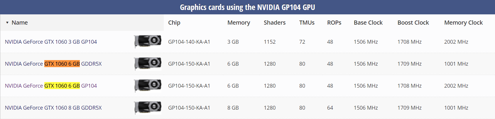

  1. dortania sitesinde Pascal serisi Nvidia ekran kartları arasında GTX 1060 için (Note: GP104/GDDR5X variants are not supported by the web drivers) şeklinde bir ibare kullanılmış. Biraz araştırdım fakat ekran kartımın bu varyantları sağladığına dair bir sonuç bulamadım. Eğer bu durum beni etkiliyorsa etkisi ne olur?

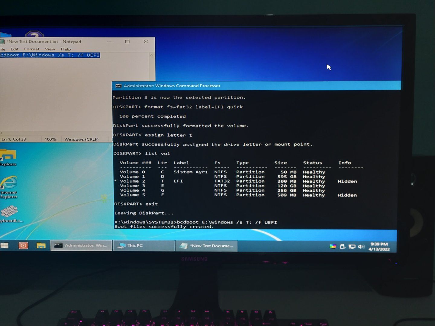

O zaman EFI HDD'de bulunmuyor. Windows'tan tamamen bağımsız diski sistemden sökmeme rağmen neden Windows boot edilemiyor aklım durdu şu an. Aşağıdaki adımları uygulamayı düşünüyorum başka bir çare bulamadım.
Bir Windows kurtarma imajıyla aşağıdaki komutları komut istemine girdikten sonra sorunu çözmüş. Fakat benim durumumda bu, sorunumu çözer mi?

İyi haber: Şu an Windows'tan yazıyorum 😄 Bu konu ile ilgili yazacağım son mesaj olduğundan yeni bir konu açma gereksinimi duymadım.
Bazı üyelerde Windows'un EFI bölümünün farklı diskte olduğuna şahit oldum. Yani örneğin Windows SSD'ye kurulu ancak EFI bölümü HDD'de oluşturuluyor. Sizin de başınıza böyle bir şey gelmiş olabilir. Bu durumda HDD'yi GPT yaptığınız için EFI bölümü eğer ki dediğim gibi HDD'de ise etkilenmiş olabilir.
@Emir M. gerçekten de dediğiniz gibi Windows'umun EFI bölümü HDD'de bulunuyormuş... Fakat EFI'nin bulunduğu bu bölüm hiçbir disk yönetiminde gözükmedi.
Yukarıdaki disk yönetim araçlarına göre HDD'de 200MB boyutunda bir sistem bölümü yok. Fakat cmd diskpart'tan baktığımda EFI'nin bulunduğu böyle bir bölüm var (2. görselde partition 3).
Buradaki imaj dosyasını USB'ye yazıp görsellerde ki kurtarma işletim sistemine girdikten sonra cmd'ye erişim sağlayabildim. EFI'nin hangi bölümde olduğunu tespit ettikten sonra bölümün formatlanarak EFI dosyalarının tekrardan oluşturulmasını sağladım.
