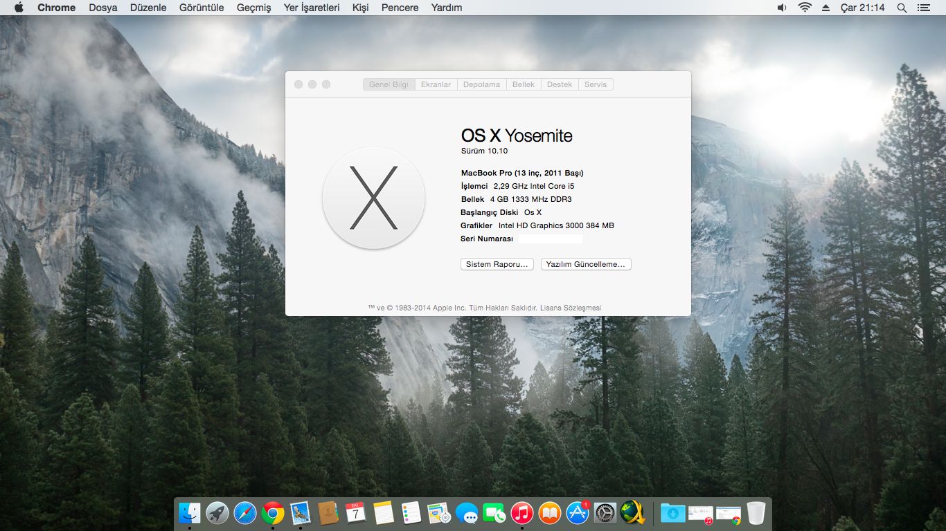

Başarılı Kurulum ASUS N53SV-SX065V | Mac OS X Yosemite 10.10
Bios Ayarları:
-Default Bios Ayarlarını Sadece Uefi : Enabled olarak Değiştirdim. Uefi Kurulum Yaptım.
Çalışanlar:
-Wi-fi
-Ses
-Touchpad
-İntelHD Graphics 3000 (vram 384 mb görünüyor bu normal mi?)
-Batarya (Bendeki batarya ömrünü tamamladığı için yüklemedim ama çalışıyor)
-Bluetooth (Bu da çalışıyor ama kullanmadığım için yüklemedim )
-Fn Tuşları ve Multimedya Tuşları
Çalışmayanlar:
-Nvidia GeForce GT540m
Bazı Ufak Sorunlar(Bu sorunlara hala bir çözüm arıyorum):
-Ekran Parlaklığı bilgisayar açıldığında en yüksek değerin 1 tık altında oluyor. Her yeniden başlatmadan sonra fn+f6 ile parlaklığı en yüksek değerine getirmek zorunda kalıyorum.
- [Çözüldü-Konu açtıktan 25 dk sonra ]Login ekranına ulaşmadan hemen önce hızlı şekilde dolan barın üzerindeki apple logosu bozuk, dağılmış şekilde görünüyor. ==> https://www.technopat.net/sosyal/eklenti/20150711_160749-jpg.86157/
Çözüm: Clover Configrator de Kernel And Kext Patches kısmından KextstoPatch bölümünün altındaki + ya basıp ayarları aşağıdaki gibi girip config.plist dosyamızı kayıt ediyoruz.
Find[Hex]:0100007517
Replace[Hex]:010000EB17
Comment(bu kısım sadece tanımlayıcı istediğinizi yazabilirsiniz):Boot graphics glitch
