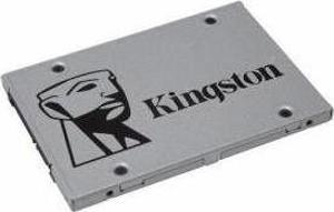

Yarın bu 3 parçayı sipariş ediyorum. İnşallah kazasız belasız ulaşır.
Ya da bu SSD.
Ya da bu SSD.
Bu da bir başka alternatif SSD.
Bana kalsa dediğim gibi herhangi bir bilgisayarcıdan daha ucuza eli yüzü düzgün bir kasa çıkarabilirsiniz, eski ama sağlam olsun yeter. O RAM'i de almayın, anakart desteklemiyor o RAM'i. 4+4 GB DDR3 1333MHz şeklinde RAM destekliyor anakart maksimum, buna göre seçim yapın ve yine ikinci elden bakın. Sıfır olarak o RAM'ler yok artık, sizin baktığınız da pahalı zaten. Ek olarak SSD tavsiyesi içinse Kingston A400 sağlığı çabuk azalan bir model, tavsiye etmem. HP SSD'ler hakkında bir bilgim yok ama bu forumda konusu olmalı, onlara bakın.
