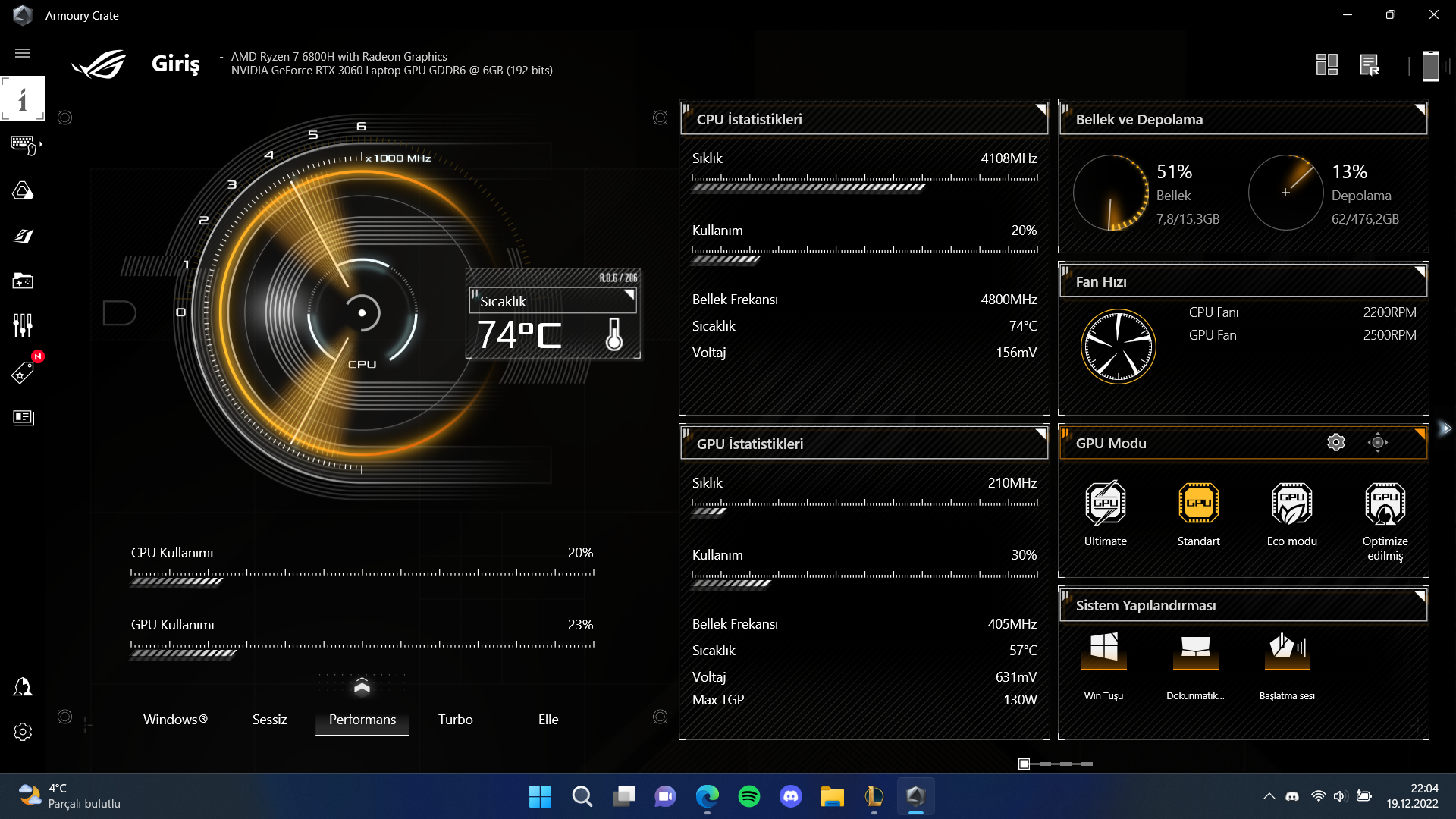

    1,1 MB · Görüntüleme: 48

MUX ayrıca otomatik vs. yapmaz. Dahili ve harici grafik birimleri tamamen birbirinden ayıran bir sistem sizin oyuna girmeden önce diyelim standart modda GPU'nuz var. Tüm gücü NVIDIA ekran kartına yıkmak isteyeceksiniz ama aynı anda işlemcinin grafik birimi çalışıyor ee restart atmadan nasıl yapacaksınız? Ben zaten ödev vs. yapıp bilgisayarı taşımadığım sürece hep MUX'tayken kullanıyorum cihazı. Ne zaman oyuna gireceğim belli olmadığı için.
