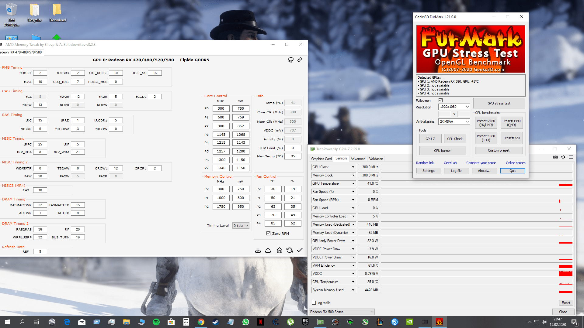

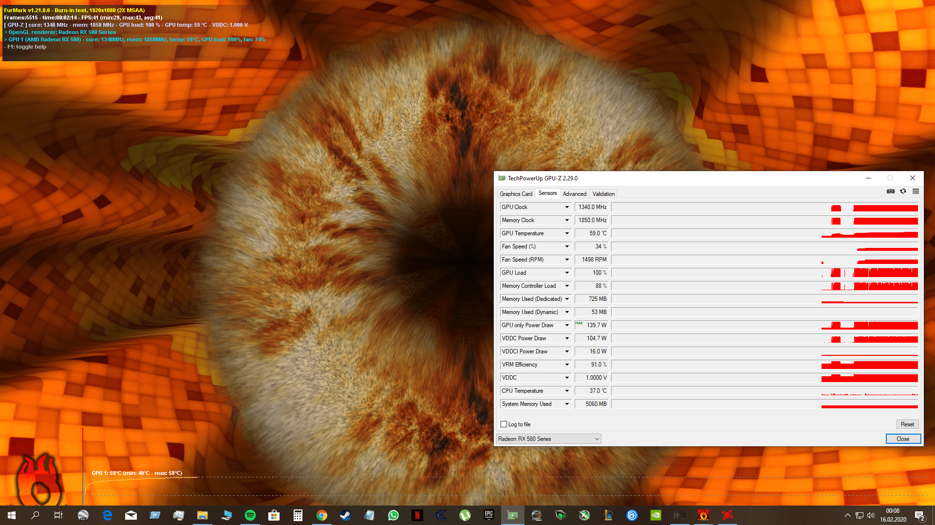

Bunlar kartın fabrika çıkışı hali, stock hali.

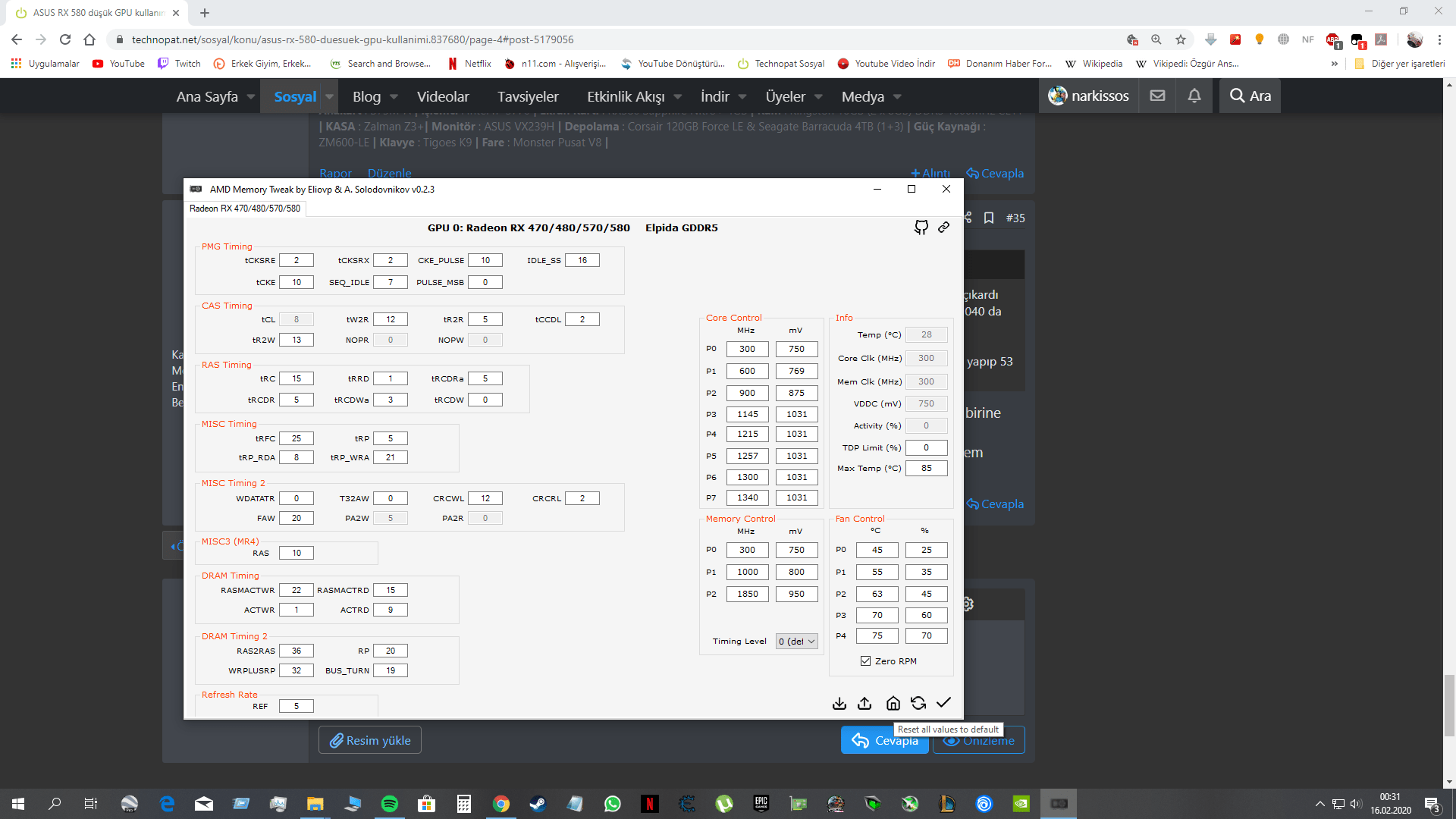

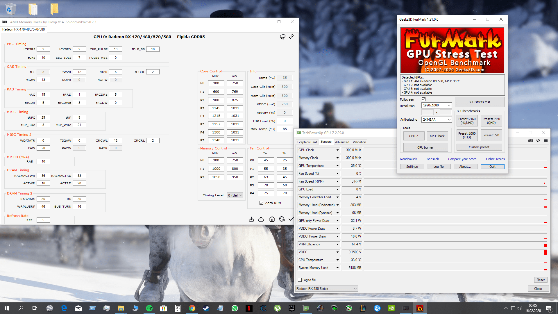

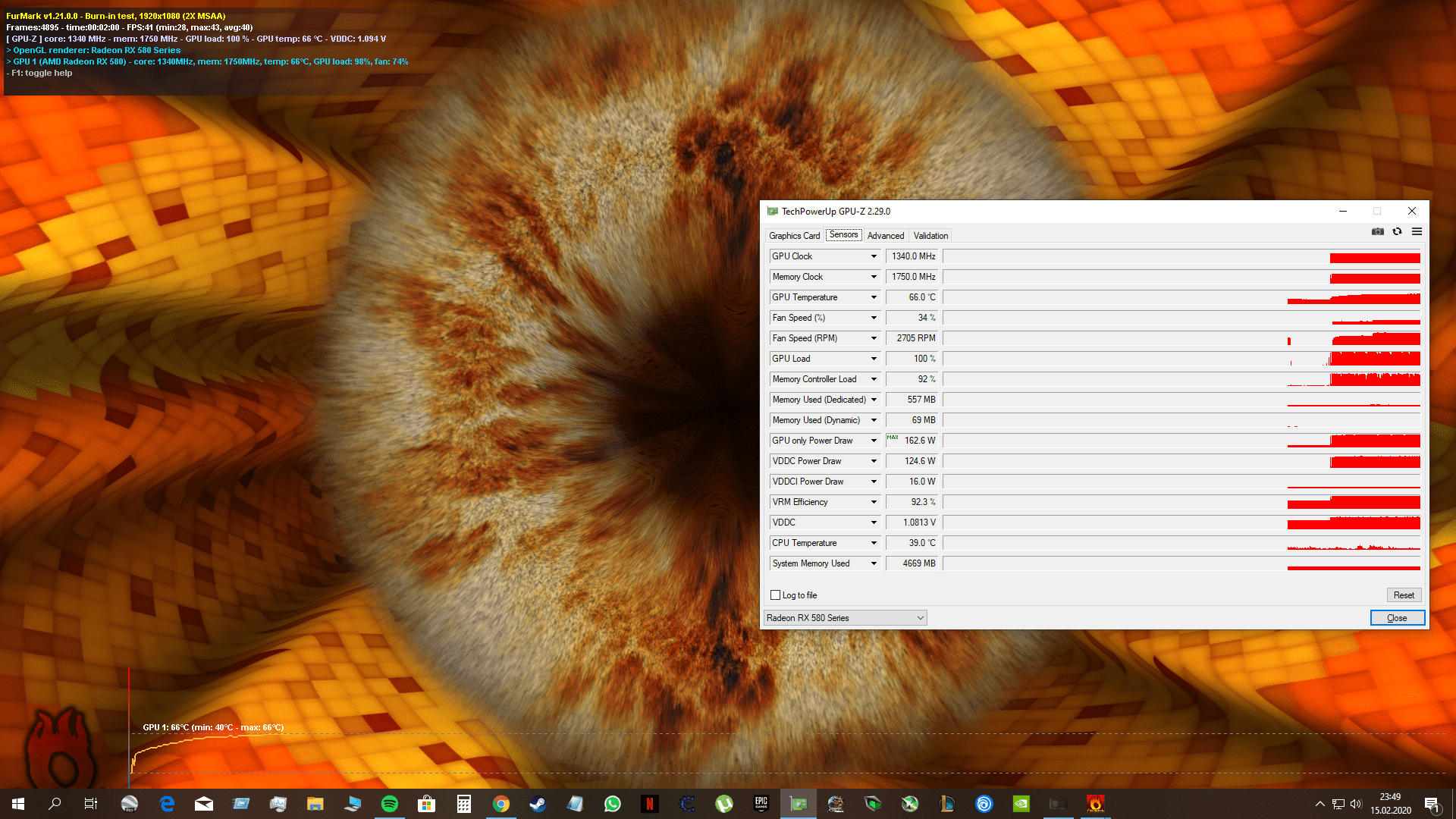

Bunlar da yaklaşık 120 mV voltaş düşürülmüş undervolt hali. 3 4 gün önce 70 75 dereceleri görüyordu stock halinde, undervoltta değerler aynıydı şimdi neden 60 derecelerde onu bilmiyorum.
10 derece fark inanılmaz. Fakat bende birşey farketmedi hocam.

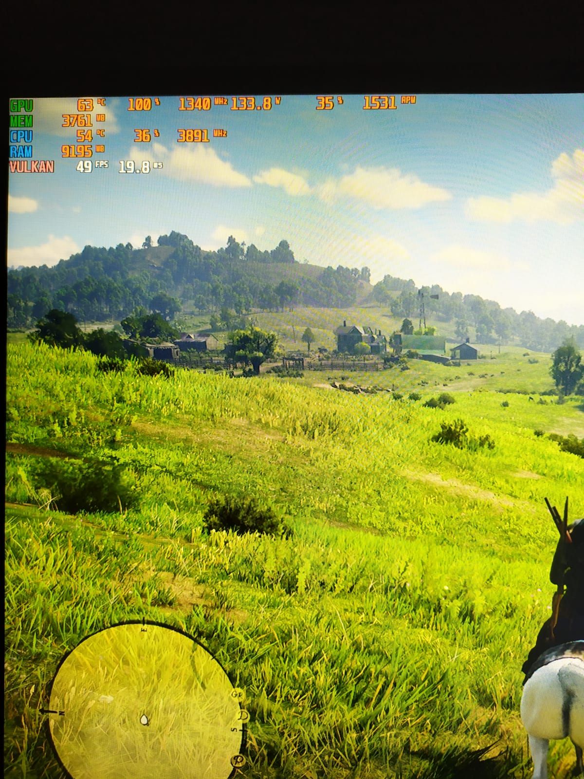

Dediğim gibi 3 gün önce RDR2 de 75 dereceleri görüyordum şimdi 63 de kaldı belki daha fazla oynasam yine 70 lere çıkardı bilemiyorum. Şuanki voltajın nedir 1060 mı ? Eğer 1060 ise 1050 dene sorun olmazsa 1040 dene yine sorun olmazsa 1040 da bırak kısabildiğin kadar kısmış ol. Bir kaç derece azalma olması lazım. Bu biraz şans işi.

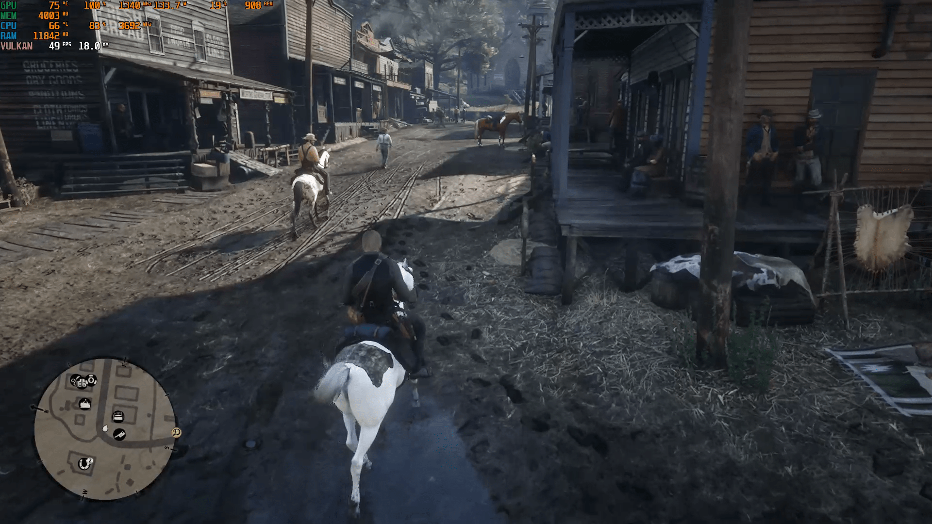

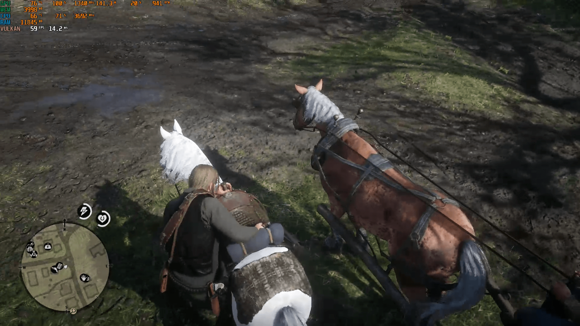

O sıralar kayıt aldığım bir videodan ekran görüntüsü bunlar bak buralarda 75 76 dereceydi mesela o zaman undervolt yapıp 53 54 lere düşmek çok güzel olmuştu.

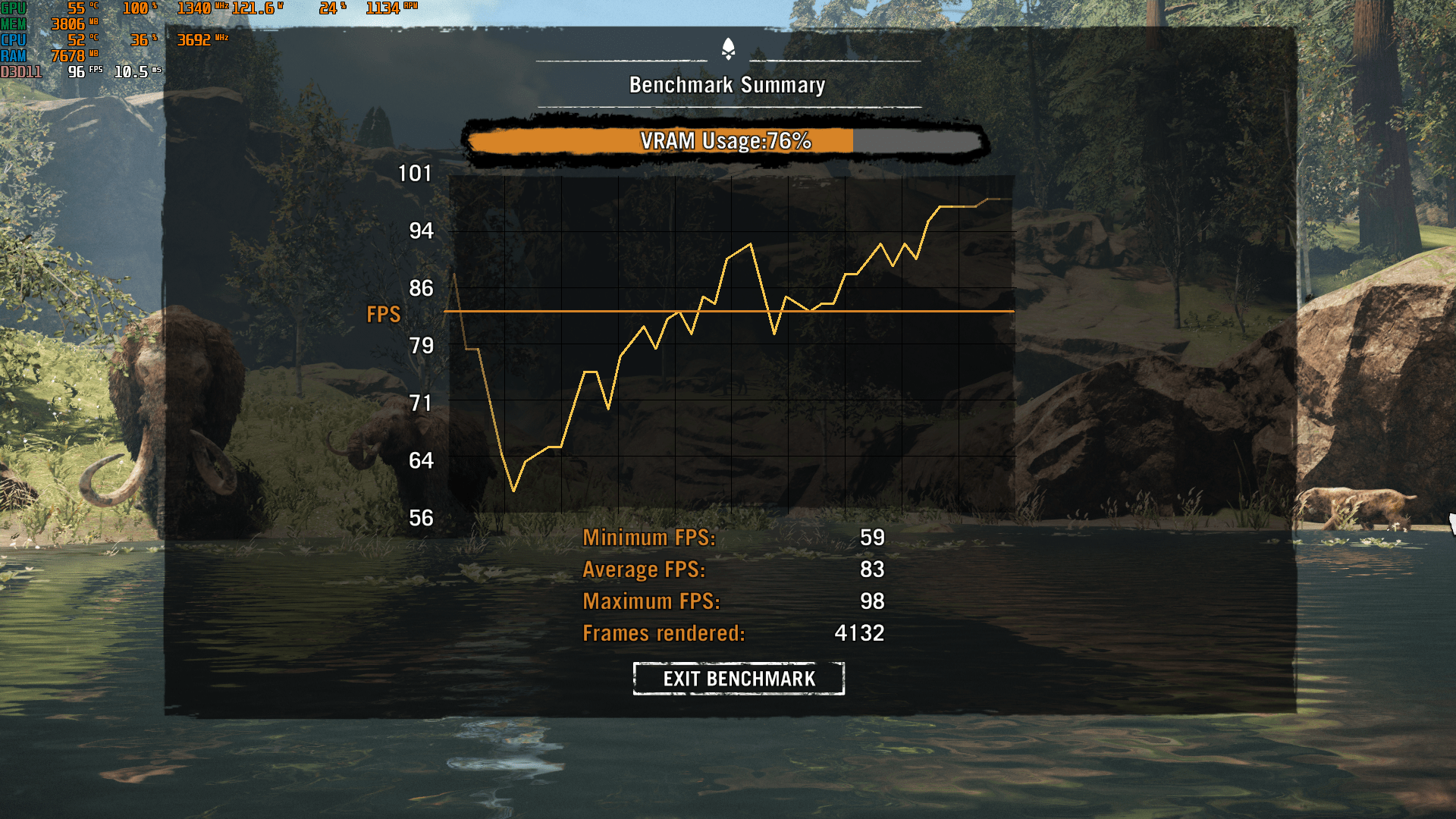

Bu da undervolt hali baksana buradaki farka. FPS farkı grafik farkından kaynaklı yoksa undervolt FPS i kötü yönde değil iyi yönde etkiliyor.
Yardımların için çok teşekkürler hocam. Herşey için saol. Denedikçe deneyeceğim. Olmassa 5 simgeden birine basıp defaultayarlara dönerim. Ama benim Cihaz daha 70 dereceyi görmedi. Sebebi ise ben grafik değil performans ağırlıklı oynuyorum. Online oyunlarda grafik fazla olunca adam göremiyorsun.Sıcaklık problem yaratırsa. Özellikle yaşadıgım yer yazları çok sıcak. İşte o zaman işime çok yarar.
Buna basarsan (ev simgesi) ilk haline döner kart. Bir önceki mesaja eklemeler yaptım bakabilirsin. Varsayılan ayarlara alacakken arkada grafik kartını kullanan program açık olmasın crash veriyor. Rica ederim.
Crash vermesi. Az önce attıgm küçük karelermi hocam.
O veya benzeri başka sorun ben az önce oyun anına varsayılan ayarlara döndüğümde ekran tamamen pembe oldu hiç bir işlem yapılamıyordu, kasadan reset tuşuna basarak reset attım varsayılan haline gelmiş şekilde bilgisayar sorunsuzca başladı.
