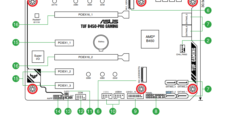

Bu anakart üzerinde 3 SSD ve 1 HDD kullanmaktayım. Resimde kırmızı ile işaretlenmiş slotlar kullanımdadır. Mavi ile işaretli slotlardan üsttekine M.2 SSD takınca 1 SSD ve HDD sistemde görünmez hale geldi. Alttaki slotu da denemedim. M.2 SSD'nin bu parçaları pasifleştirmesinin nedeni nedir ve tüm parçaları bir arada kullanabilmem için ne yapmam gerekiyor? M.2 SSD'yi bu durumdan ötütü iade ettim fakat yaşanılan problem düzeltilebilir bir şey ise ileride yine alabilirim.
Gerçi zaten yukarıda belirtmişsiniz. Görmemişim orayı. Port belirttiğim gibi diğer diskleri bağladığınız sata girişleri üzerinden veri yolu paylaşıyor (orada uyumsuzluk yazmışım niyeyse) o yüzden diskleri (SATA girişlerini) devre dışı bırakıyor. M2.1 yani üstteki SATA 5-6 devre dışı bırakıyor.
Gerçi zaten yukarıda belirtmişsiniz. Görmemişim orayı. Port belirttiğim gibi diğer diskleri bağladığınız sata girişleri üzerinden veri yolu paylaşıyor (orada uyumsuzluk yazmışım niyeyse) o yüzden diskleri (SATA girişlerini) devre dışı bırakıyor. M2.1 yani üstteki SATA 3-4 devre dışı bırakıyor. M2.2 yani alttaki SATA 1-2 devre dışı bırakıyor. Siz de 4 disk kullandığınız ve maalesef anakart 4 SATA girişi desteklediği için veri yolunu açmanız pek olası görünmüyor.

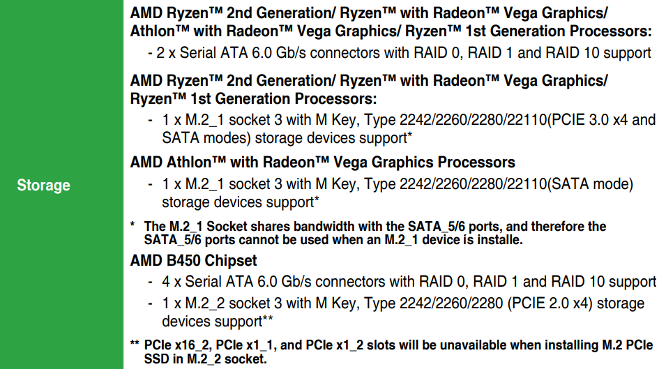

Başka bir şeye baktığım için SATA girişlerini attığınız kılavuz fotoğrafına göre yorumladım. Şimdi kılavuza baktım da şöyle izah edeyim sizin de baktığınız kılavuzda belirtildiği üzere;
* The M.2_1 Socket shares bandwidth with the SATA_5/6 ports, and thereforce the SATA_5/6 ports cannot be used when an M.2_1 device is installe.
Yani M.2_1 bant genişliğini kullanırsanız SATA 5-6 üzerinden veri paylaşacağı için devre dışı kalır diyor.
Yani üstteki portu kullanırsanız veri sağlayamazsınız fakat alttaki portu kullanırsanız sorun yaşamazsınız. Not: Kafa karışıklığı için kusura bakmayın yanlış kılavuza (B450M Pro) bakmışım modelden dolayı da yanlış anlamışım.
Burada zaten gösteriyormuş.

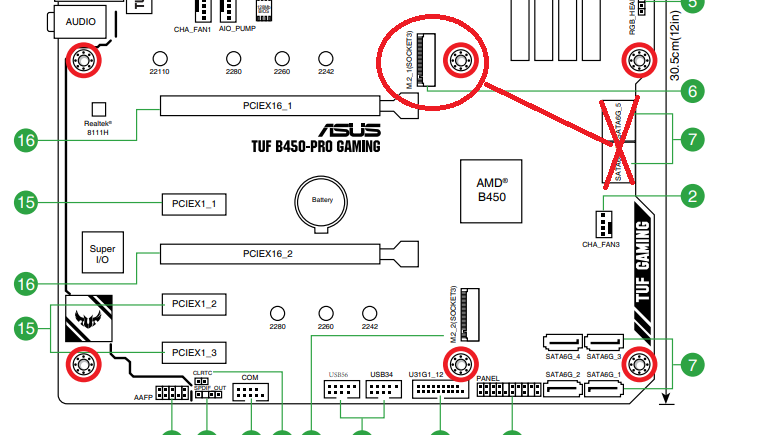

O zaman ya üsttekini kullanınca SATA_5 ve 6'yı 3 ve 4'e takacağım ya da direkt olarak alttakini kullanacağım doğru mu anlamışım?
Yer varsa evet, başka porta takabilirsiniz. Gerçi o kadar disk kullanmak yerine depolama birimini de arttırabilirsiniz güç tasarrufu açısından ama siz bilirsiniz tabi. Kısaca tekrardan şöyle göstereyim:

Tamamdır teşekkür ederim yardımcı olduğun için 👍
