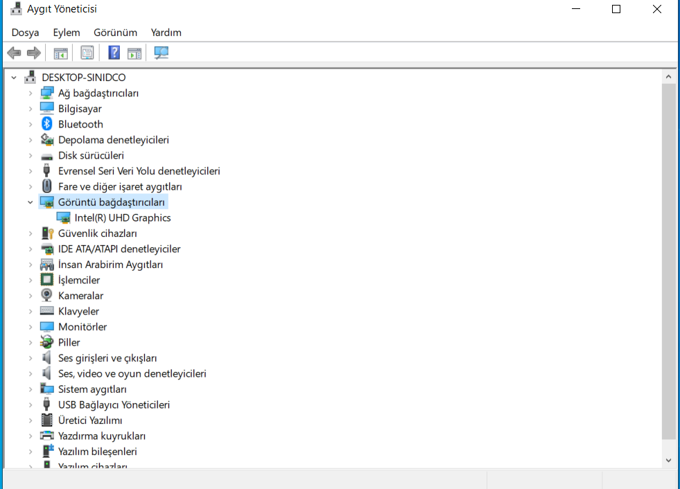

Selam, ben Bartu. 2,5 yıl kadar bir süre önce aldığım ASUS FX506lh laptopumu 2 gün önce temizliğini yapması ve 8 GB RAM eklemesi için bir bilgisayarcıya verdim. Bilgisayarımı geri aldığımda sistem eksiksiz görünüyordu lakin eve gelip "DxDiag" komutuyla harici ekran kartı sürücümü göremeyinceye kadar(resimleri yükledim). Biraz araştırdıktan sonra ASUS Armoury Crate üzerinden GPU Power saving kısmına girip "eko" moddan çıkarmam gerektiğini öğrendim. Lakin ne bir GPU Power saving sekmesi mevcuttu, ne de bir çözümü vardı. Bilgisayarcıya tekrar götürdüm ve problemin "kronik" olduğunu söyledi -kendisine hak veriyorum, pek çok kişi aynı sorunu yaşıyor-.
Bilgisayarcı internetteki tüm çözümleri denediğini, BIOS güncellemelerini yaptığını, format attığını söyledi ve gösterdi. Kendisi söylediklerinin hepsini yapmış fakat hala çözüm yok. Problem cidden kronik gibi, ne yapabilirim?

Merhaba, G Helper indirir misin ? İndirdikten sonra onu yönetici olarak çalıştır ve tekrar SS atarsan sevinirim.

Bilgisayarı verdiğin arkadaş içinden geçmiş olabilir. G helper indirip bir dene. GitHub da yapılmış basit bir Asus kontrol programı. Eğer orada da yok ise PC yi yeniden başlat ve BIOS da bak bakalım ekran kartı gözüküyor mu. Yok ise bilgisayarı yaptığın yere gitmen gerekebilir.
Gpu uygulamalarını durdur deyince bir şeyler çıkıyor mu ? Senin direk ekran kartı yok. Böyle bir şey olmaz. Yani bu aygıt yöneticisinde ünlem bile değil. Yapan arkadaş temizlik yaparken ekran kartını bozmuş gibi.
Birde bilgisayarı sessiz modundan çıkartıp Turbo ya alır mısın. O yüzden ekran kartını kapatmış olabilir. Şahsen kapatsa bile G Helper da çıkardı
Yok hocam denedim hiçbir şey çıkmıyor. BIOS üzerinden sadece Intel ekran kartım görünüyor, harici olan yok. Pek çok kişinin benzer bir sorun yaşadığını gördüm lakin farklı bir sıkıntı var gibi. Teşekkür ederim yine de, farklı çözüm fikri olan varsa beklerim.
Aygıt yöneticisinde gizli öğeler mevcut görünüm kısmından açılıyor. Oradan bakabilirsiniz eğer orada varsa oradan kaldır diyin. Belki o zaman tekrar yükleyip görür. Bunun haricinde MUX switch varsa şayet BIOS üstünden ekran kartını DGpu ya değiştirmeyi deneyin. Bildiklerim ancak bu kadar, umarım durumunuz çözülür.
Aygıt yöneticisinden baktım, her yeniden başlattığımda tekrar bakıyorum ama yine yok. Dediğiniz yönteme bir bakacağım hocam.
