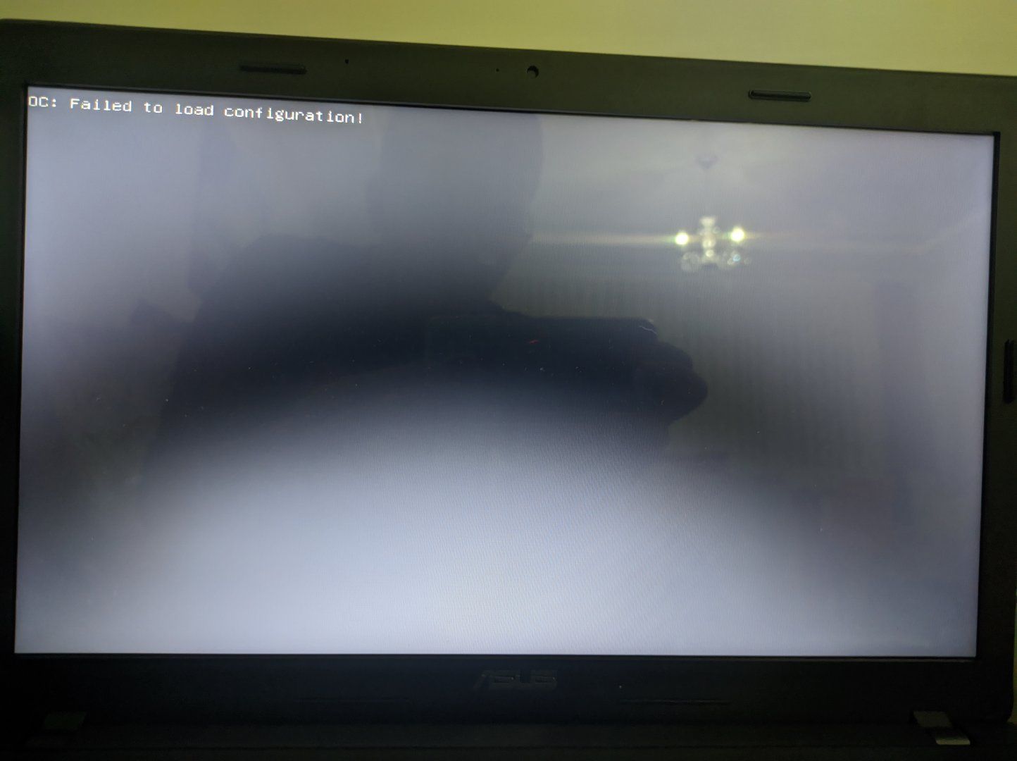

UEFI olarak boot ettiğimde böyle bir hata çıkıyor.
UEFI olarak boot edin. Ayrıca "Clover" demişsiniz ancak bu ekran sadece OpenCore'da çıkar. Onun dışında bizim imajımızı mı kullandınız? EFI - OC kısmında hangi Config dosyaları var?

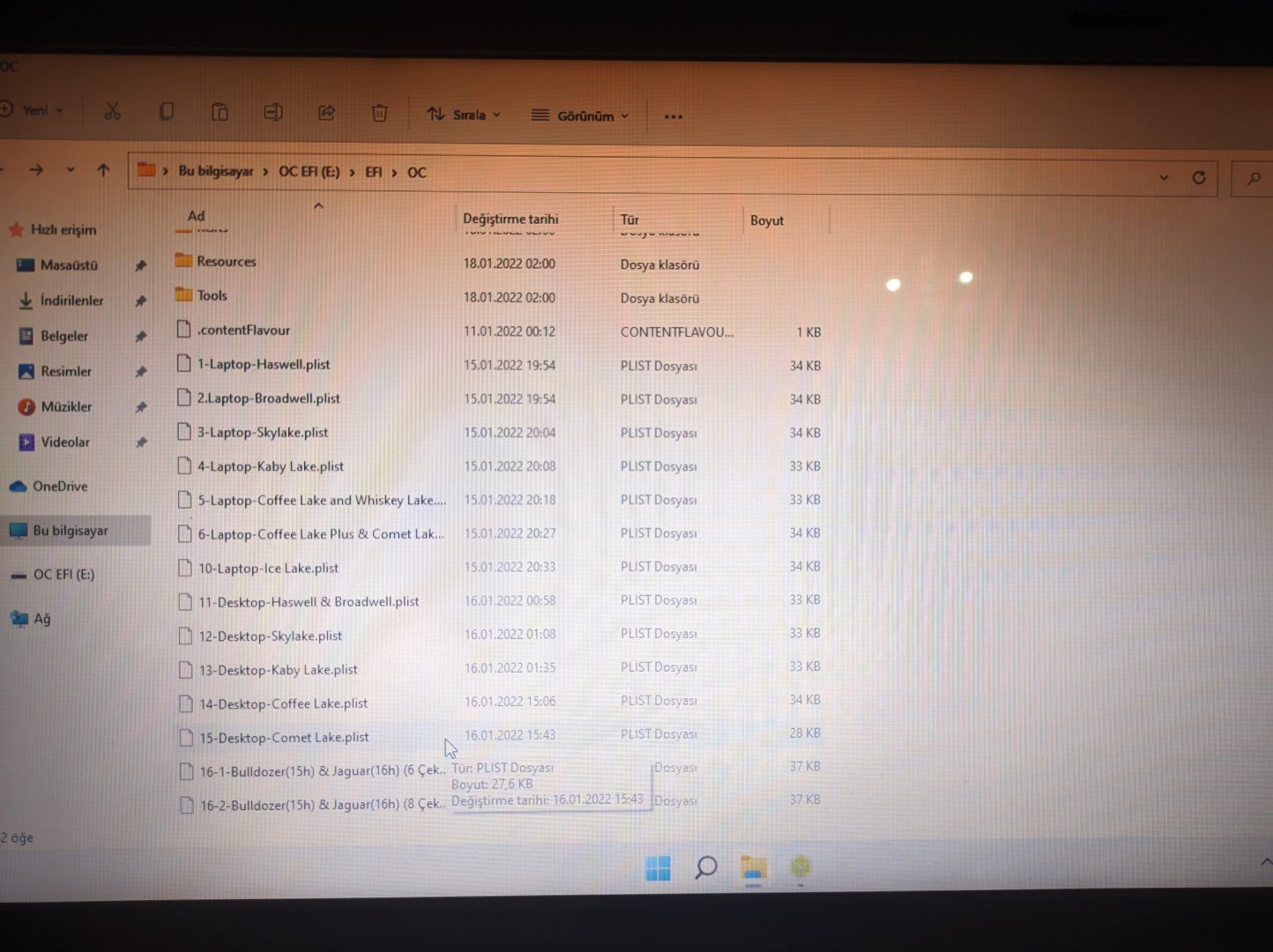

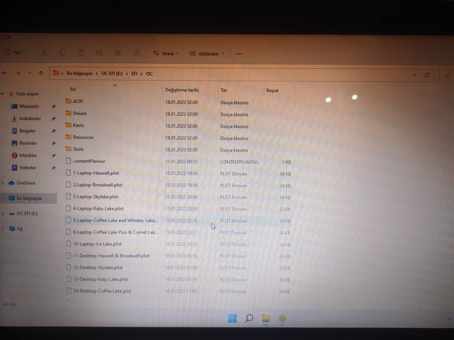

Sizin imajınızı kullandım bunlarda EFI-OC klasörünün içindeki dosyalar.
Tamamdır. Oradaki "EFI" adlı klasörü silin ve yerine bu EFI dosyasını koymayı deneyin.
Değiştirdikten sonra ismini tekrar EFI mi yapayım?
Şu an beyaz bir imleç sürekli yanıyor.
Hocam yaptım UEFI olarak boot ettim şu an iki dakikadır siyah ekrandayım.
