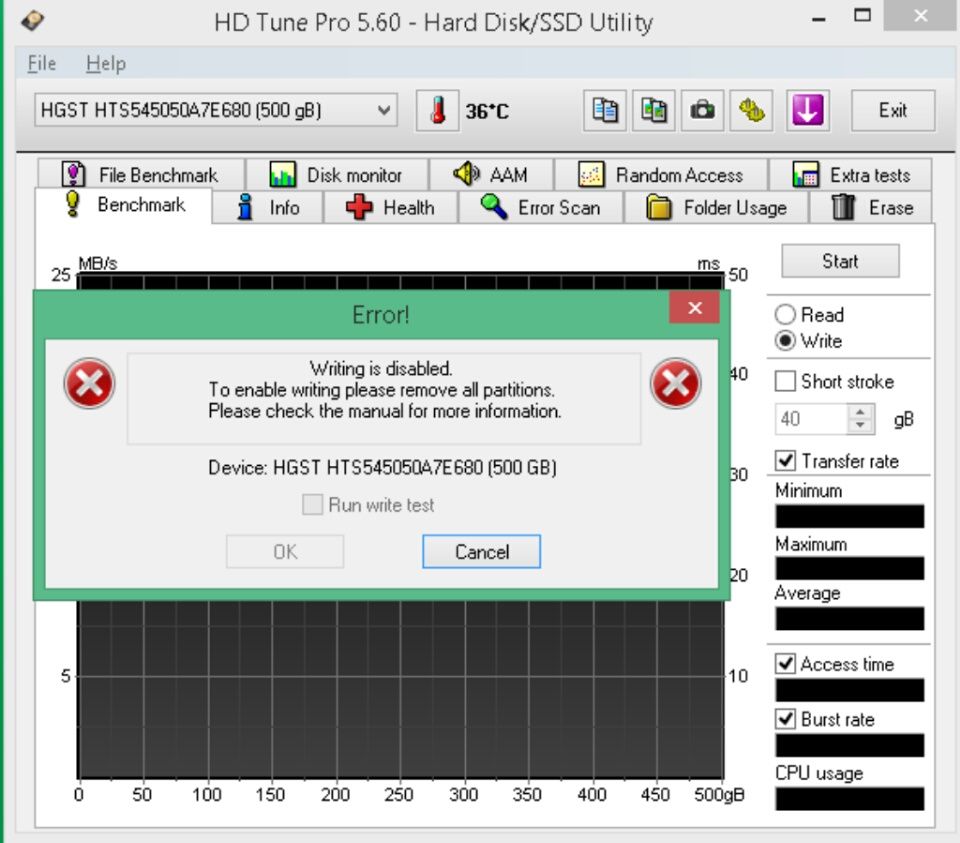

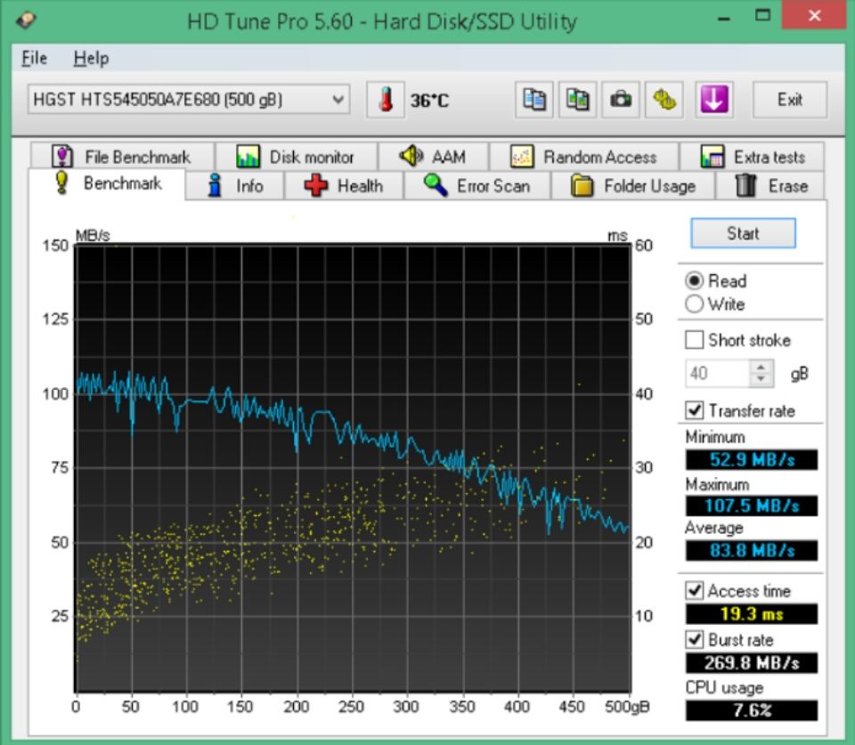

Hocam tarama yaptım. Healt ve error scan da sorun yok. Benchmark yaptım read değerleri görseldeki gibi. Write testi yapamadım sebebi nedir sizce ? Ayrıca 19 access değeri yeterli mi GTA V için ? Testteki değerleri yorumlarsanız benim için çok iyi olur. Tekrar teşekkürler.
