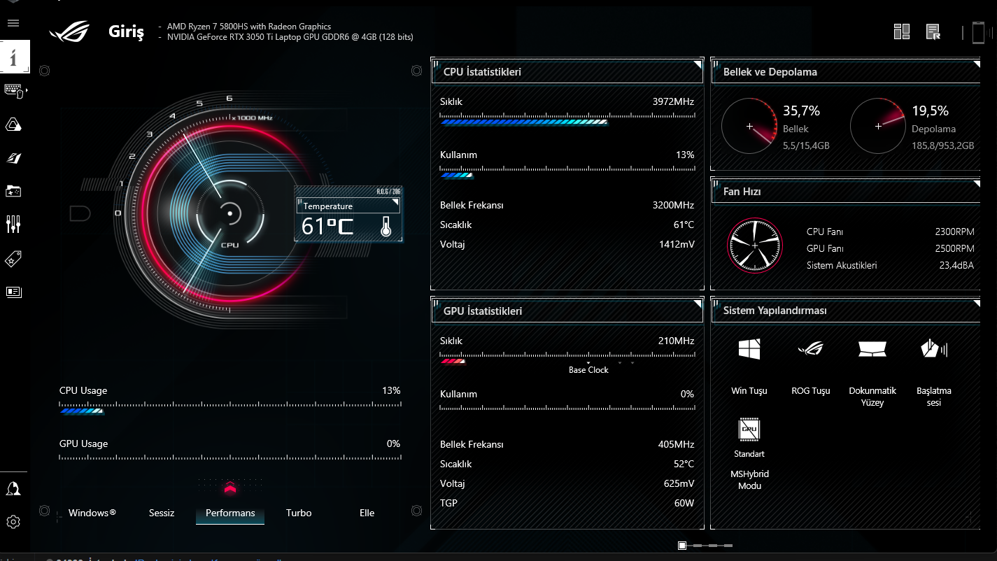

Merhabalar 3 gün önce ASUS Zephyrus G14 aldım ve Windows 11 kurulumu yaptıktan sonra sadece Windows Update ile driver ve sadece ASUS yazılımlarını kurdum.
Hiçbir şey yüklü değil iken açık değil iken bile 60-65 derecelerde geziniyor ve ani dalgalanmalar var bir anda 48e kadar düşüp 68e kadar çıkabiliyor.
Six sieage 6 ilk olarak test ettiğimde(Turbo veya performans modu gibi yüksek ayarlarda deniyorum) 85 derece civarlarında seyir ediyor ve 10-15 dakika sonra uyku ya da hazırda bekle moduna geçerek muhtemelen kendini kapatıyor.
@Recep Baltaş ve @phenex sanırım sizlerde bu cihaz vardı sizin başınıza geldi mi?
Ekbilgi: Cihazı 2 monitör ile kapağı kapalı olarak kullanıyorum. Acaba kapak kapalı olduğundan hava akışımı sağlanmıyor diye açık şekilde denedim durum aynı.
nerede ise tüm güç modlarını denedim. hem windows tarafında hemem asus uygulaması üzerinden
yaklaşık 20 dakikadır insurgency sandstorm oynadım kapak kapalı, yüksek full hd ayarlarda ve bilgisayara dokunulamayacak kadar sıcak ve kendiliğinden kapandı

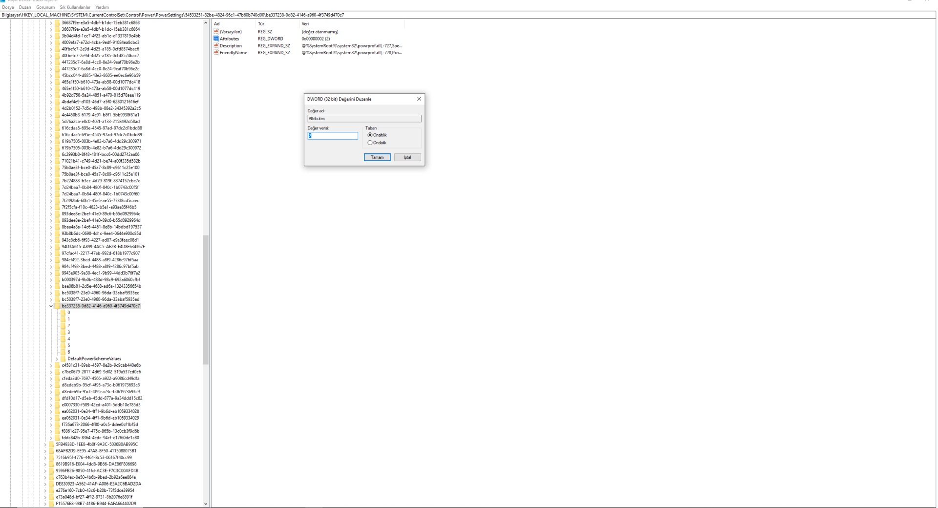

Isınma problemi için en önemli şeyi söylüyorum. İşlemci de Turbo özellik açık vaziyettedir. Yani aslında hız aşırtma için uğraştığını söyleyebilirim. Bu da şu demek oluyor ki yapabileceği maksimum performansa çıkmaya çalışıyor. Bu yüzden de daha çok ısınmasıyla karşılaşıyoruz. Bunu Windows güç ayarları kısmından kapatmalısın.
Video'da nasıl yapıldığını görebilirsin. Video yabancı, yazı olarak ben yine de yazayım.
Kayıt defteri düzenleyicisine geliyorsun ve tam olarak şu konuma gidiyorsun. HKEY_LOCAL_MACHINE\SYSTEM\CurrentControlSet\Control\Power\PowerSettings\54533251-82be-4824-96c1-47b60b740d00\be337238-0d82-4146-a960-4f3749d470c7 Burada "Attributes" yazan yere gelip sağ tıklayarak 1 yazan değeri 2 ile değiştiriyoruz ve onaylıyoruz. Sadece bunu yapacaksınız. 1 değerini 2 yapacağız. Kayıt defterinde başka hiçbir şeye dokunmayın. Görseli aşağıya ekliyorum.
Bundan sonra ise güç planı seçeneklerine gideceğiz. Windows arama yerine "güç planı seçin" yazın ve direk çıkana tıklayın. Tam konum ( Denetim Masası > Donanım ve Ses > Güç Seçenekleri. Daha sonra plan ayarlarını değiştirine tıklayın. (Not: İşlemci Turbo Boost kapatma ayarı seçili olan güç planına göre değişir. (Silent, Windows, Performans gibi modlar seçiyoruzya herbirinde kapatmak istiyorsan her moda geçip bu bahsettiğimi kapatmalısın.) Aşağıya görsel ekledim. Ben şuan Silent modda kullandığım için bu modda işlemci Turbo Boost Kapattım. Performans ya da başka bir modda kapatmak için de Armoury Crate üzerinden o modlara geçip onlarda da Turbo Boost ayarını kapatman gerekecek. Çünkü her modda sanırım Turbo Boost etkin bir şekilde.
Plan ayarlarını değiştiri seçtikten sonra gelişmiş güç ayarlarını değiştire tıkla.
Gelişmiş güç ayarlarını değiştire tıkladıktan sonra açılan pencerede "İşlemci güç yönetimi" yazan yere çift tıkla ve altta açılan "İşlemci performansını artırma modu" yazan yere çift tıkla. Burada pilde ve prize takılı ayarlarında muhtemelen Agresif seçeneği etkindir. Bu yüzden de işlemci olabildiğince performans artırır ve ısınır. Bu ayarları "Devre Dışı" yap, uygula ve tamam diyerek kapat.
Bu şekilde işlemci performansını artırma modunu kapatmış yani devre dışı bırakmış olursun. Ben şuan verimli etkin olarak kullanıyorum. Ne çok agresif ne de kapalı yani bir tık açık gibi bir durum sanırım. :) Kendin gözlemleyerek seçebilirsin. Araştırdığım kadarıyla genelde devre dışı ya da verimli etkin seçeneği terci ediliyor. Isıda belirgin bir düşüş hissedeceğini düşünüyorum.
