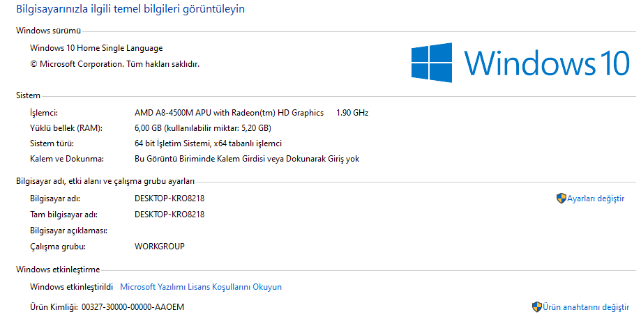

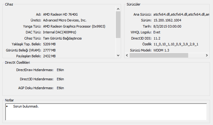

Merhaba. Şu anda kullandığım Lenovo G505s markalı laptopumda birkaç hata ile karşılaşmaktayım. Öncelikle ekran kartı modelimin en güncel Driver'ını sistemime kuramıyorum. Bu nedenle Discord, Steam benzeri uygulamaları açmaya çalıştığım an ATİKMDAG.SYS hatası almaktayım.
Normalde ekran kartı bileşenlerim;
AMD Radeon HD 7640G.
AMD Radeon HD 8570M.
Olarak gözükmekte.
Belli dönemlerde ise eklediğim görseldeki gibi R5 M200/HD 8500M olarak gözüküyor. Henüz kendim bir çözüm yolu bulamadım. Yardımcı olursanız sevinirim.

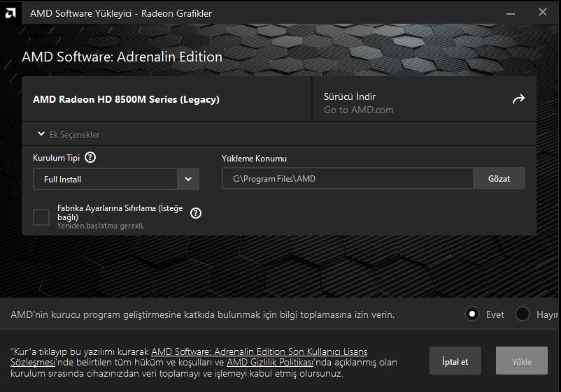

DDU ile her iki ekran kartı sürücüsünü de kaldırın. Ve ardından linkten AMD Auto-Detect yazılımını indirip tümünü kurun.
DDU ile kaldırma işlemi sonrasında otomatik olarak yeniden başlatıldı. AMD Auto-detect uygulamasını çalıştırdığımda bu ekranda yükleme yapma seçeneği kaplı gözüküyordu. Atla tuşunu basıp yonga seti kurulumunu yaptım. Tekrar kurmak için girdiğimde yine bu ekran ile karşılaştım.
    235,2 KB · Görüntüleme: 29
Normalde 8570M olması gerekiyor ama siz 8550M attınız. Yanlışlık yok değil mi? Onu mu kurayım?

Aygıt yöneticisinde 8500M görünüyor mu?
Sizi uğraştırıyorum kusura bakmayın tekrar.
Hayır hocam estağfurullah.
Hocam benzer sorun AMD forumda çözülmüş. Buna göre ekran kartı sürücülerini Lenovo'dan indirmek gerekiyormuş. Bir de öyle deneyin.
