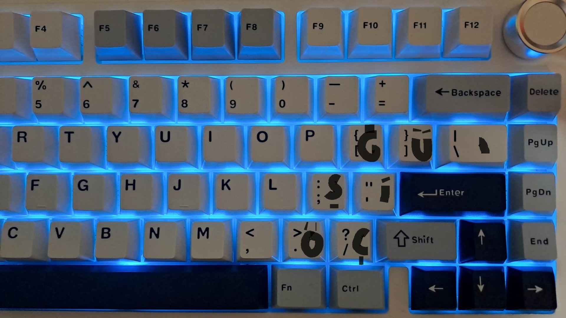

Hocam iki tuşa basmanıza gerek yok, ş tuşu neredeyse oraya basıyorsunuz ve ş yazıyorsunuz. Sizin kullandığınız Türkçe klavyeden hiçbir farkı yok. Aşağıya görsel bırakıyorum, oradaki tuşlara basınca üzerinde yazan harfleri yazıyorum.

Hocam FN tuşu yerine Alt Gr eklesek CTRL yerine FN eklesek sizce normal kullandığımız %100 Türkçe klavye daha uygun olur değil mi? Mantıklı mı bu şekil atamak?
