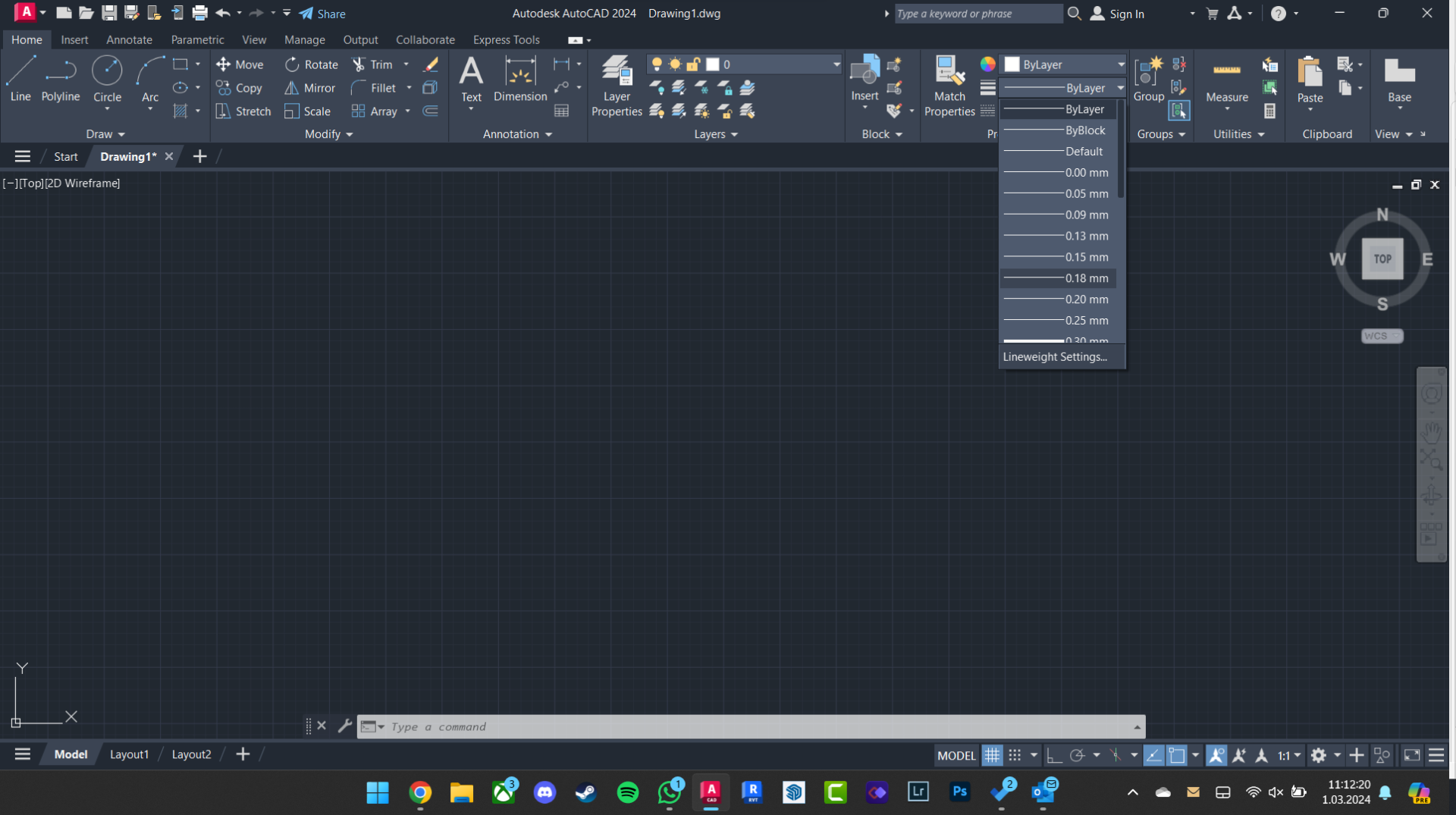

Sağ üstte bulunan Properties seçenekleri kısmında bulunan aşağıda da gördüğünüz kısma tıklayın.
Buradan istediğiniz çizgi kalınlığını seçin, yoksa Lineweight seçeneğine basın. Oradan ayarlarsınız.

Ben de buradan yapıyorum. Ancak 0.80 mm'ye kadar fark yok. 0.80'den de yukarı doğru fark yok. Çizgiler ya kalın ya ince olabiliyor.

Lineweight settings kısmından kendiniz oluşturabilirsiniz.
Ayrıca çizgi burada kalın olmasa bile baskı sırasında kalın çıkabilir. Dikkat etmeniz gerekiyor buna.
PDF'e kayıt edin. Sonra bakıp tekrar denersiniz.
Şuna tıkla, customization olması gerek, açılan menüde Line Weight'i seç.
Snaps'lerin yanında "Show/Hide Line Weight" açılacak, ona tıkla böylece görebilirsin.
Göremediğin için orada yok değiller, gözlerin karmaşık projede kanamasın, sistem bir de onu renderlamakla uğraşmasın diye standartta kapalı gelir.
