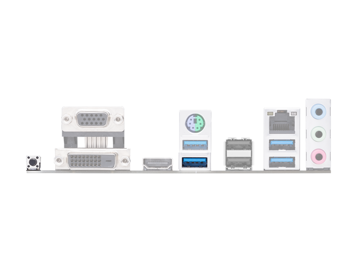

Buradan çıkarım yapacak olursak BIOS sürümü 3211'nin altında olabilir. Önce bir BIOS'u güncellemeni tavsiye ederim. Anakartında Flashback özelliği olduğu için flashdisk yardımıyla güncellemeyi yapabilirsin.
BIOS Flashback ile nasıl güncelleme yapılır videosu burada. Türkçe alt yazı ile izleyebilirsin.

Peki hangi USB porta takacağım? bunun için özel bir USB port yok anakartın üzerinde
Yardımınız için çok teşekkür ederim sistemi başarılı bir şekilde açtım. BIOS menüsünden RAM'imi 3600MHz frekansa çektim her şey normal gözüküyor tekrardan çok sağ olun
