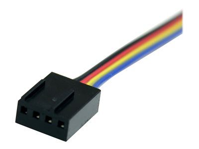

Fanınız PWM ise fan çoklayıcı ile hepsini ayrı ayrı olmasa da kontrol edebilirsiniz.
Ornegin BIOS da 1 fan görünür "Sys Fan 1" siz bunun RPM sini ayarlarsanız 3 ünü de aynı şekilde eşitlemiş olursunuz.
Görselde ki gibi 4 pin girişli ise fanınız PWM dir.

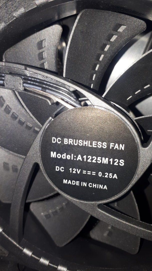

Kasanızdaki fanlar bu modelden galiba. Bu modelde de PWM özelliği olduğu yazmıyor özelliklerinde:
Kasamdaki fanlar buna çok benziyor ama sanırım bu değil ürün kodları uyuşmuyor bu olmasa bile bunla çok bir fark olduğunu zannetmiyorum. Fanı fotoğrafta belirttim arkasında da dark yazıyor.

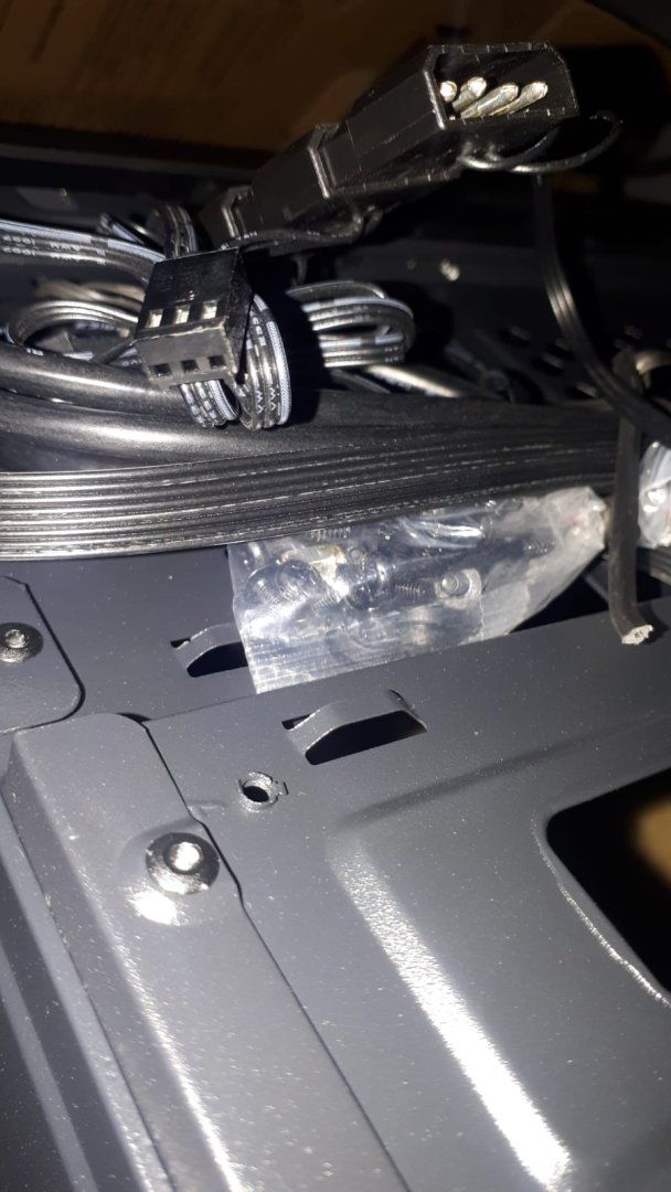

Bu şekilde galiba fan hızlarını kontrol yedemeyeceğim değil mi? Bu arada küçük olandan 2 tane daha var. Sanırım o büyük olan molex oluyor yanlışmıyım.
Görselde de görüldüğü üzere ( PSU Konumu ) fanlarınızın bağlantısı molex olarak görünüyor ve BIOS yada herhangi bir yazılım üzerinden fanlarınızın RPM sini kontrol edemezsiniz.
