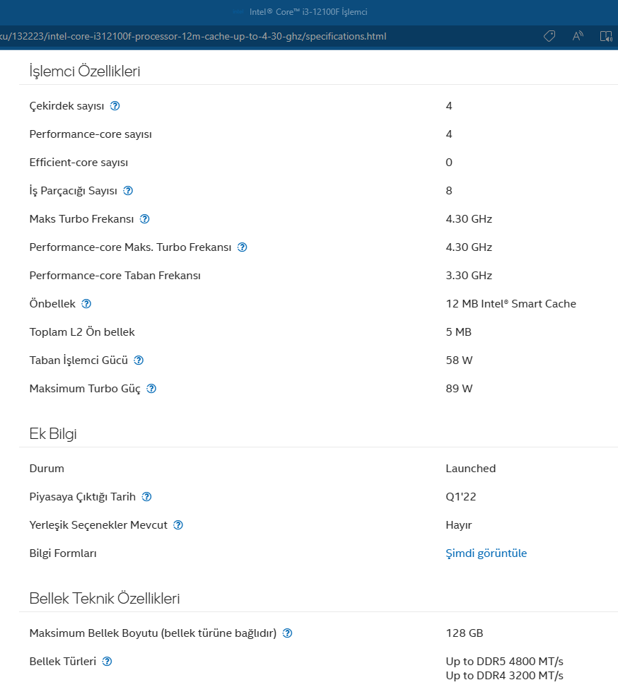

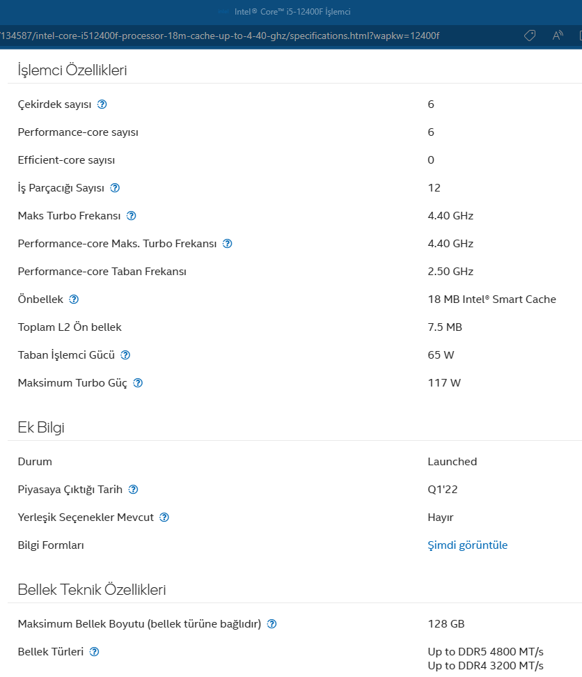

Intel'in kendi sitesinde de 12400F için 3200MHz'e kadar yazıyor. Bu Intel'in normal değeri değil mi? O zaman nasıl birinde yapılıyor diğerinde yapılmıyor? Ve işlemci almayacağım. "anakart önerisi" diye açtım konuyu.
    61,2 KB · Görüntüleme: 15
    61,1 KB · Görüntüleme: 8
