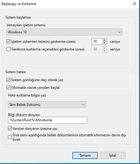

    95,2 KB · Görüntüleme: 40
Son mesaj size ait olduğundan mesajlar birleşmiş. Son oluşan dosyaları atın bakalım.

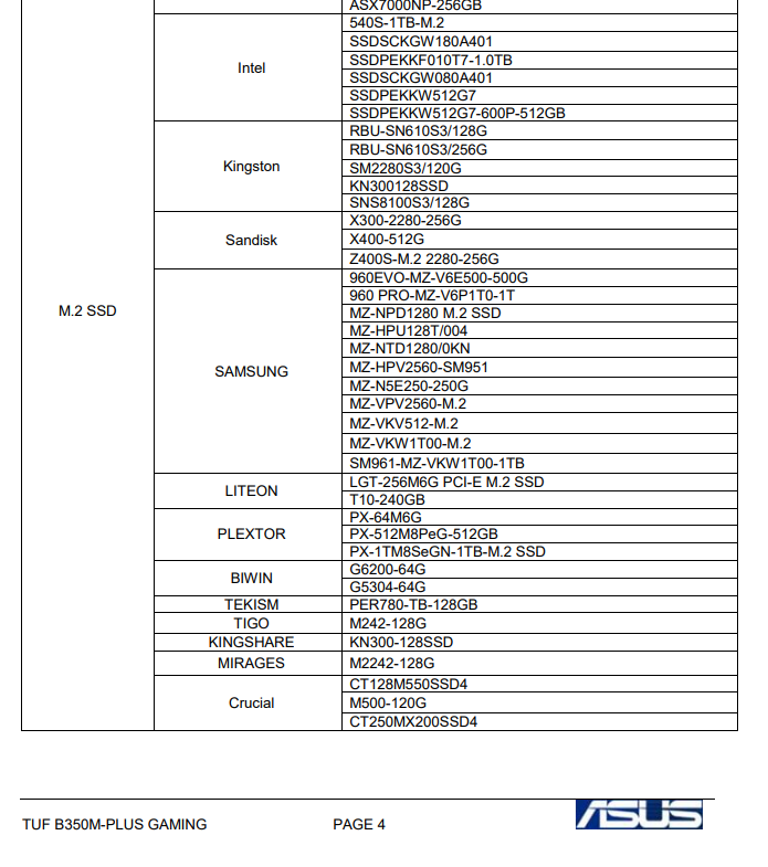

ASUS'a mail attım ve durumu anlattım onlarda bana anakartın desteklediği tüm SSD'lerin marka modellerini attı ve bende bulunan 970EVO listede yok. Listede 960EVO var ama 970EVO yok. İkisi arasında ne fark var bilmiyorum ama takınca çalışmıyor işte, saçma. Listeye göre konuşacak olursak anakartı değiştirmem gerekli ama anakartı değiştirmem için de işlemciyi değişmem gerekli çünkü şu anda piyasada satılan anakartlar benim işlemcimi desteklemiyor. Cok saçma bir serüven M.2 SSD olması için anakartın değişmesi; anakartın değişmesi içinde işlemcinin eğişmesi gerekli ya da uyumlu bir M.2 almam gerekecek.
Bu M.2'yi BIOS'un ayarlarıyla oynayarak takmanın yolu var mıdır?

İnan bana da saçma geliyor ama başka neden bulamıyorum BIOS sürümü de güncel, 6042 sürümü yüklü.

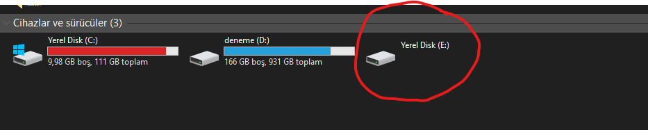

Maalesef söyemiş olduğunuz yöntemi yapamıyorum diski görmüyor yaşamış olduğum sorunla ilgili 1-2 resim ve video yükleyeceğim daha anlaşılır olması açısından.
Disk yöneticisinden hiçbir şekilde diski aktifleştiremiyorum. Bilgisayarı kapatıp açınca aktif olarak geliyor yenile deyince bilinmiyor olarak gözüküyor.

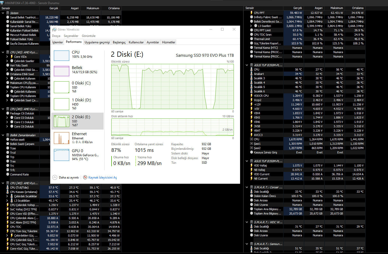

Tekrardan ben. Yeni bir konu açmadım ama şöyle bir şey yapttım. Dün bilgisayardaki tüm bileşenleri söküp tekrar montajladım ve M.2 şu an için sistemde görünüyor üzerine dosya yazabiliyorum silebiliyorum sorun yok gibi duruyor ve aklıma acaba PSU yeterli gelmiyor mu diye bir düşünceye kapıldım ve test etme kararı aldım ekran kartını işlemciyi M.2'yi stres testine soktum ve anakartın 12v kalanalı 10v cıvarında dolaşıyor acaba sorunun kaynağı PSU olabilir mi? Yaklaşık 20 dakikadır tam yükte çalışıyor sistem herhangi bir mavi ekran, kapanma vs yaşamadım.
